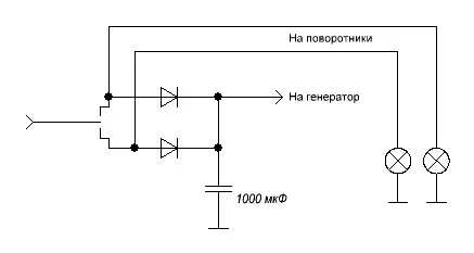

Здравствуйте

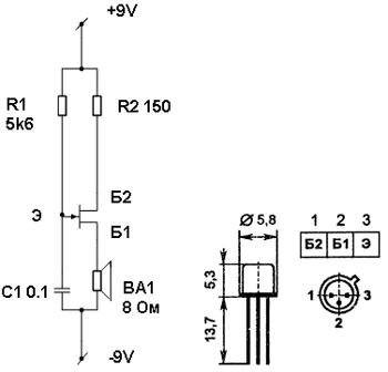

Как подключить вот эту пищалку к поворотникам мопеда?
    7.7 KB · Просмотры: 1,690
Наверно надо для левого и для правого поворотника отдельно собирать пищалки?
А то получается если от одной пищалки всё делать получается: когда например вкл правый поворот то и левый тоже будет мигать, правельно ли я думаю? Помогите пожалуйста!
Зачем делать две пищалки? Два встречных диода на переключатель плеч, со средней точки встречных диодов питание на пищалку. Надо еще на среднюю точку поставить электролит относительно массы, примерно 100 мкФ ... :)
Нарисуй схемку как диоды подключить
Вот так...
    3.5 KB · Просмотры: 2,690
Куда подключать пищалку на схеме? я просто хочу провода от пищалки на тумблер переключения поворотов подключать
А всё понял я думал вывод "на генератор" это у мотоцикла генератор)
Вот так подключать?
    9.4 KB · Просмотры: 5,420
Да, так...

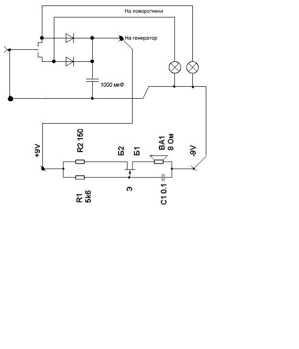

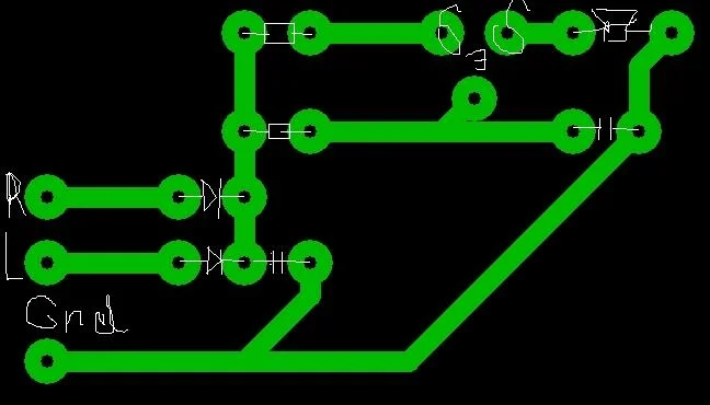

Вот нарисовал пп проверти правельно нарисовал?
