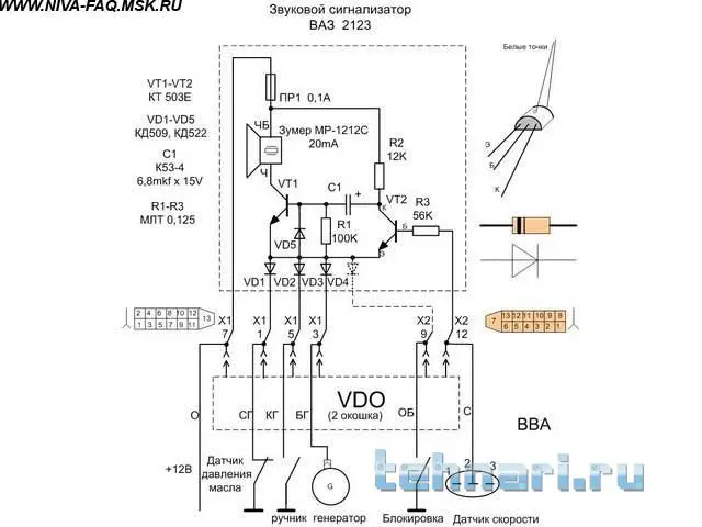

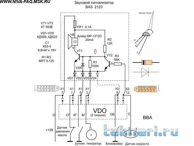

Здравствуйте.Люди нужна ваша помощь.Захотел поставить себе зуммер на индикатор ремней безопасности через датчик скорости импульсный,нашел схему,купил детали и собрал ее.Но проблема в том,что она оказывается работает не так как мне нужно было изначально.А именно зуммер пищит не постоянно(как я хотел),а пикает с паузами.Можете мне подсказать что нужно переделать в схеме чтоб появлялись постоянные +12V от появления импульса датчика скорости.Очень надеюсь на вашу помощь,т.к. в электронике я практически 0
. Схему брал и собирал такую как на картинке
