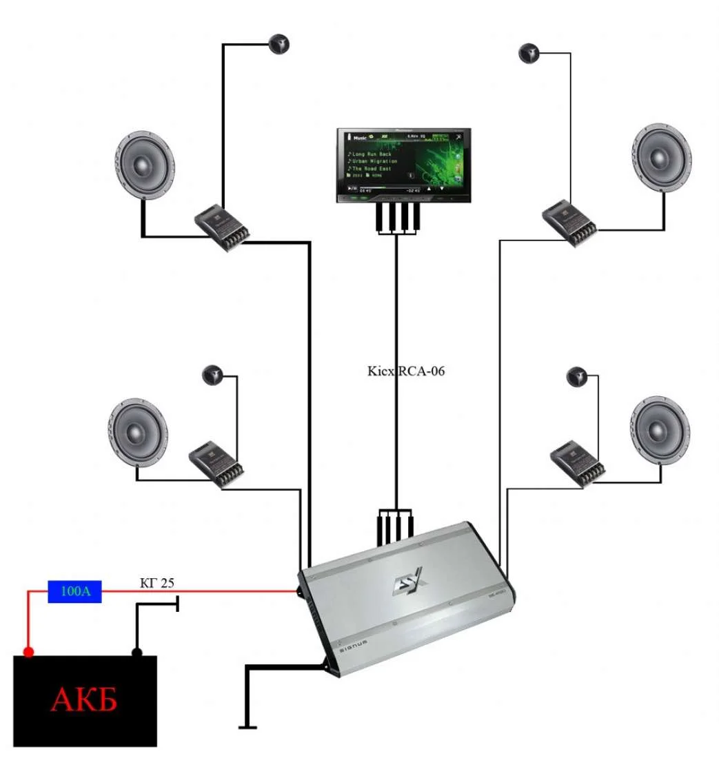

я купил пищалки за 150 р. на авто,они слишком сильно пищат аж ушам не приятно.я хочу поставить переменный резистор,кто знает на сколько ом ставить,чтоб вручную регулировать у них звук
1-50 Ом, ватт 10 как то так наверно. Ибо не ясно что за усилок, что за сч и пр.
Десятки ом. Или уменьшением емкости последовательно с которыми они включаются. У Вас, кстати, они есть? Похоже что нет, проверьте.
усилок SPL 4х канальный 800 ватт(если по каналам,то не помню сколько ватт идут) фронт подключен к усилку через кросоверы,но пищалки я не подключал к кросоверу ,а подключил к магнитоле т.к.если к усилку подключать они еще сильнее пищат,в нутри пищалок конденсаторы есть,так сказать встроенный кросовер,егоя даже убирал разницы особо никакой,ща решил просто поставить резистор последовательно.
зачем так издеваться, фронт через крос к усилку а твитеры к ГУ, вам всё надо переделать в корне
как-то так
а уровень ВЧ с магнитолы регулируется прекрасно

это не издевание,я же обьяснил если к усилку через крос,то твитер перепищит даже саб а не то что фронт,потому и подключил к голове,так он малость слабее поет,пищалки дешовые,если б купил нормальные было бы нормально,а так придется чето придумать.
