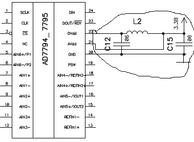

Питание АЦП
Здравствуйте! Подскажите пожалуйста как выделенная схема осуществляет разделение цифрового и аналогового питания АЦП и как рассчитать емкости конденсаторов и параметры ферритовой бусины L2? Заранее спасибо!

Цифровое питание является "грязным" (dirty). В нем много импульсных помех и шума. Такое питание не годится для аналоговой схемы. Чтобы его очистить, применяются ФНЧ. Выделенная часть схемы таковым и является. Расчет ФНЧ можно без труда найти в и-нет.
