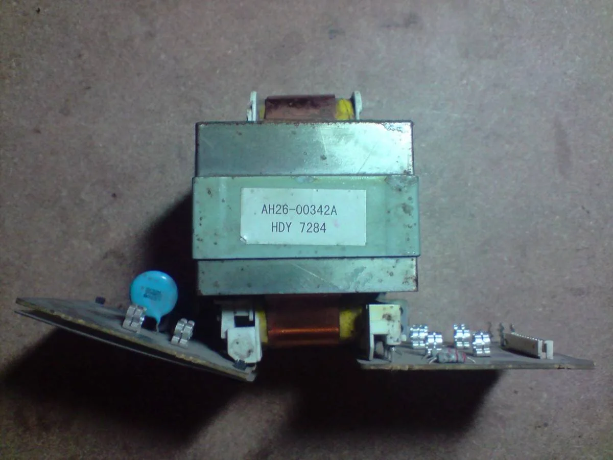

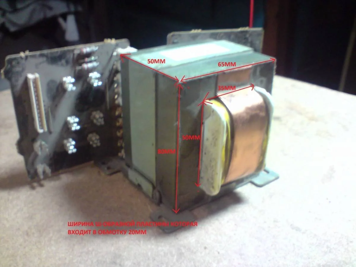

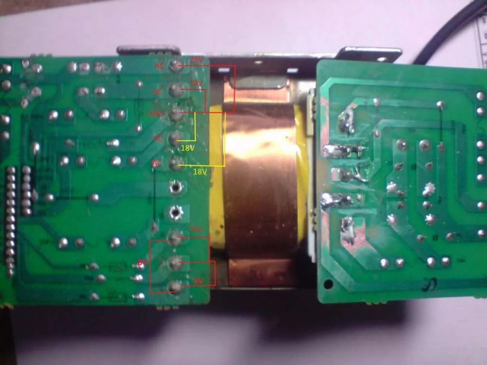

есть вот такой транс.,пойдет ли он для усилителя? Замерил напряжение на выходе(см. рисунок).размеры транса, на рисунке.Какой он мощности?

Если перемотать вторичные обмотки то по мощности пойдет, он где то
250Вт, а то что в нем есть 2х29В ни о чем не говорит, вторичных обмоток
много и мощность распределена между ними. Если на 2х29В - 1А есть то
это наверное и все ... :)

разобрал транс., на 1 вольт получается 2.3 витка, там провод идет 1мм может пойдет или надо толще?

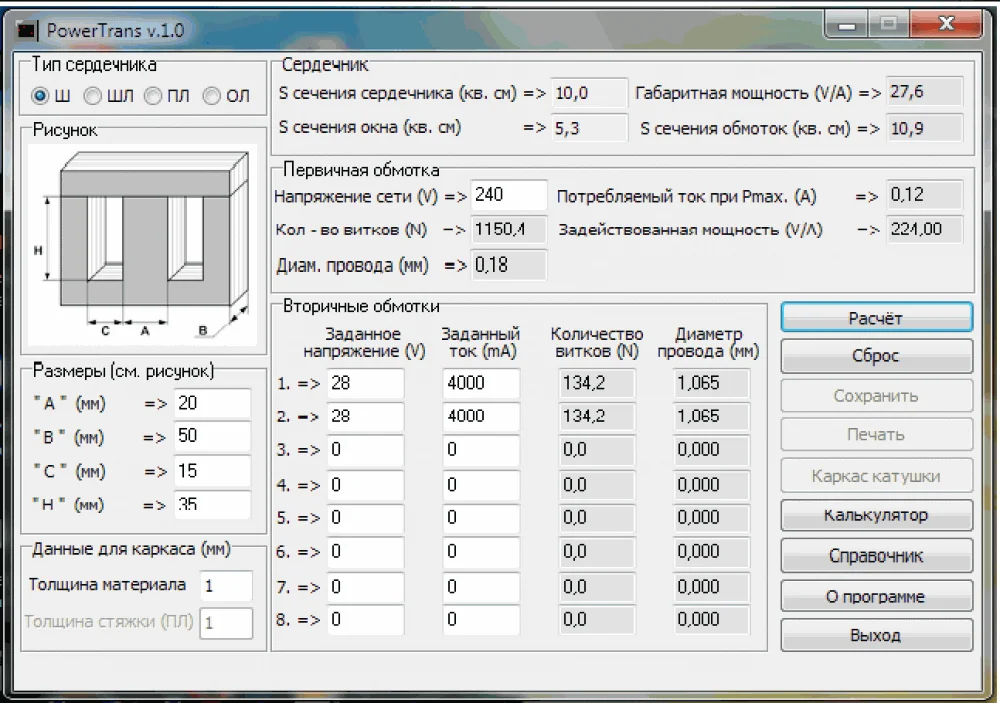

для расчета есть прога специальная,например PowerTrans v.1.0

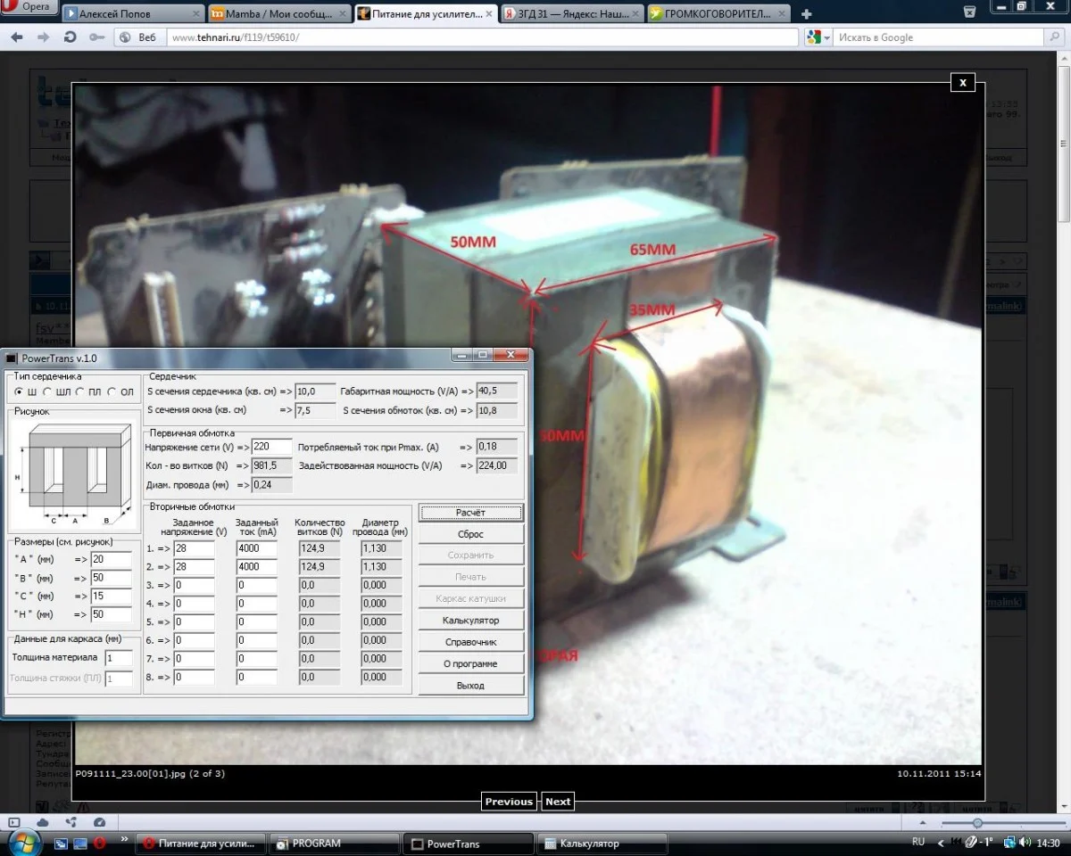

правильно ли я вычислил, проверьте.(чёт я посчитал что нужно 65 витков а тут 134:tehnari_ru_211:, я не пойму:confused:)
    74.7 KB · Просмотры: 1,116
тебя не смущает что у тебя 27ватт мощность сердечника?
у меня так получается,ты ошибся с размерами.
но все равно 40 ватт у него мощности.
слабоват будет

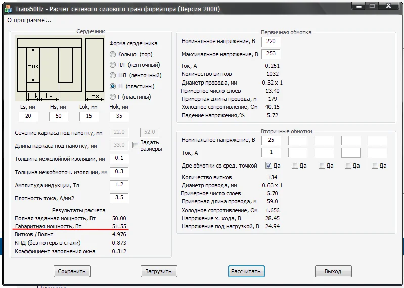

Вот результаты в другой программе Trans50Hz(2000) чуть больше - 51Вт
