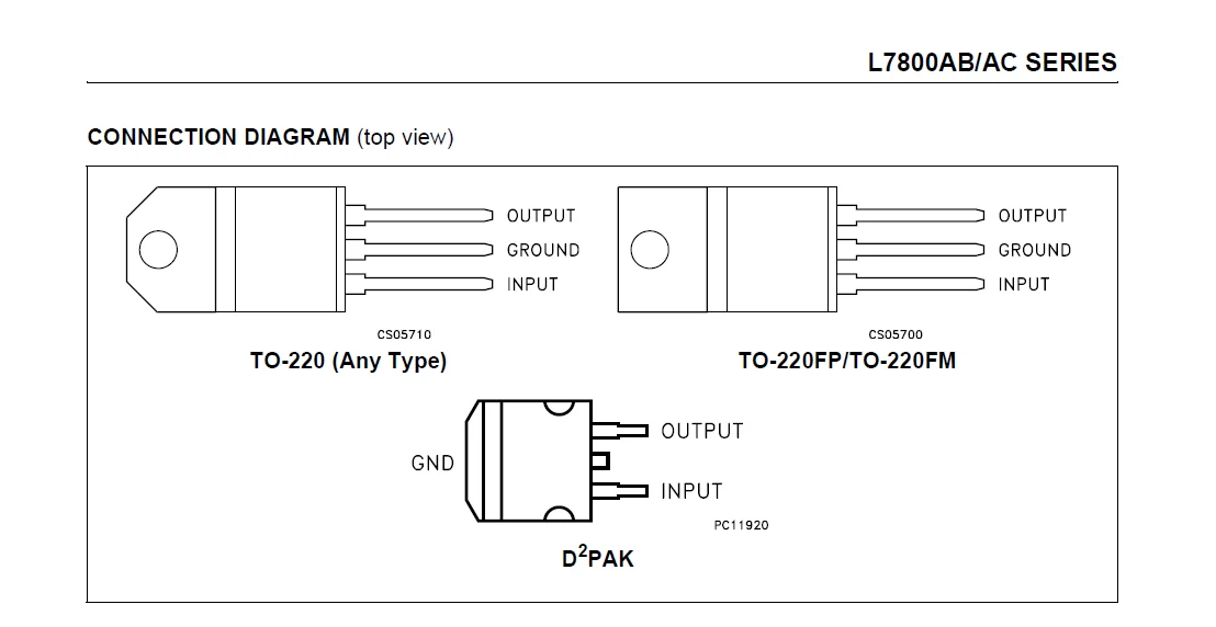

Вот распиновка 7805.

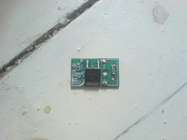

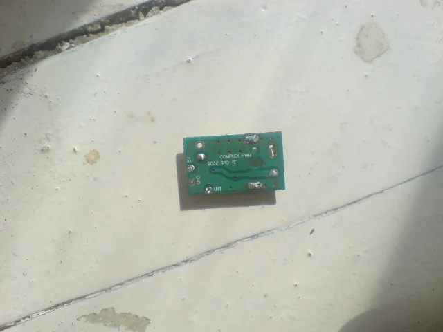

Мне нужно понять как правильно запитать модулятор так как сгорела эта микросхема, есть новая 7805 но от старой идет 3 выхода на модулятор это 5v ,GND и непонятный мне выход ANT вот фото...

Логично предположить что ANT - это антенна. А не проще было заменить стабилизатор, не отпаивая от платы все провода?
P.S. Антенна, скорее всего, просто соединена с "землей", распиновка микросхемы у тебя есть, проверь...
А почему тогда с2- конденсатор соединен с 12 вольтами?
Да?... Ну, это не мой грех - уж очень трудно на Ваших фотках разобрать, что-куда. Да и не важно - ANT зацеплен только за конденсатор и больше ни куда, так ведь?
Нет на втором фото есть 2 отверстия через которые идут дорожки
Одно для питания 7805 другое для конденсатора

Вот сейчас не поленился, изучил Ваши фотки на нормальном мониторе. Я думаю - плата-то не многослойная? :)
Как ни крути, а
(на первой фотографии - верхний конец конденсатора C2). Другой конец конденсатора - да, подключен к питающему напряжению.

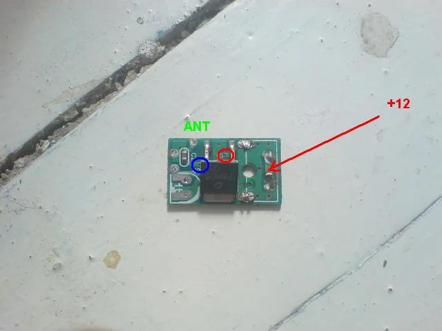

Я думаю что антенна зацеплена через кондёр всётаки к земле, а чего тут думать то? Меняйте кренку и паяйте провода обратно.
Вот отметил синим это идёт от конденсатора красным к кренке +12
Как ни крути, а
к питаюшему напряжению +12?
