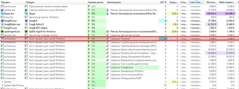

Здравствуйте, Уважаемые. Несколько месяцев назад появилась такая проблема: - в процессе работы по непонятным причинам процессор грузится чуть-ли не на полную, после поисков обнаружил такую вещь, что делать?

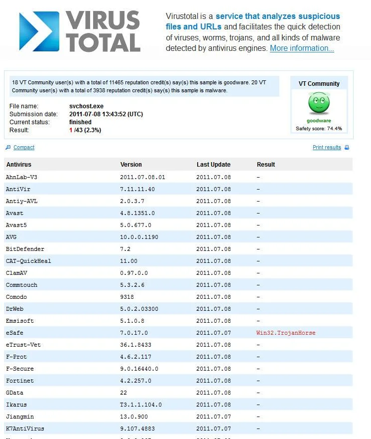

dr.web не находит, а онлайн показал это, но я не нашёл такого файла.

Хочу пояснить, загруженность как не понятно почему возникает, так же не понятно почему прекращается (сейчас всё нормально), через несколько часов работы может пройти само собой, перезагрузка не помогает.

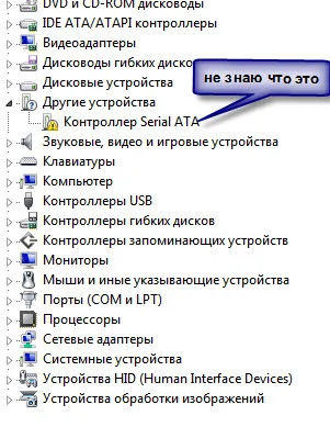

Установите устройство которого нет (это контроллер жестких дисков) по идее когда будете его искать на офф сайте он будет называться RAID.
Либо если скорость интернета позволяет скачайте диск Driver Pack Solution самы свежий который найдете - это сборник драйверов, он сам найдет и установит необходимое устройство (ну может и в будущем пригодится).
Затем проверьте компьютер программой ccleaner.
Vjacherniks и DDREDD спасибо большое, начну с драйверов, а там посмотрим...
