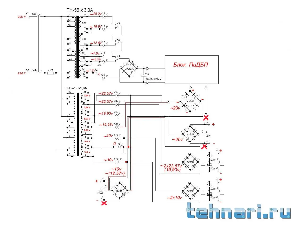

Добрый день! Уважаемые технари, решили с внуком сделать универсальный блок питания с разными выходами по напряжению. Нас берут сомнения по питанию блока. Не будет ли конфликта интересов на диодных мостах и обмотках трансформатора ТПП-280, правильно ли мы подключили ?

Вроде все нормально, а почему не сделать импульсный БЛ? Будет на порядок легче.
максимальная мощность потребляемая от вашего блока питания может достигать 150 ватт
не вижу ни какого смысла в узле задержки на высокой стороне.
3 или 4 мост явно избыточен.

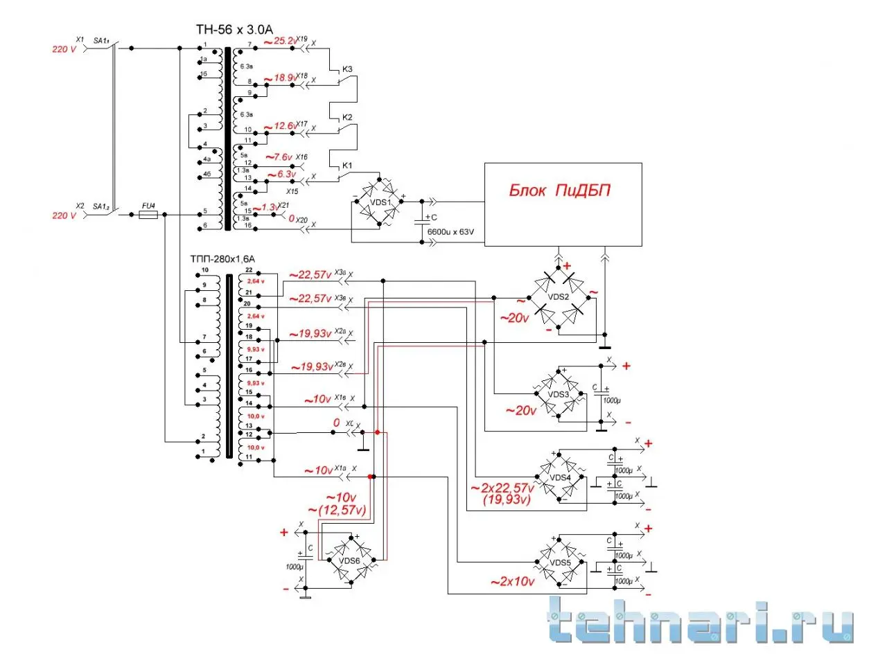

Спасибо за совет. Можно убрать мягкий пуск ? Мост 3 - питание на операционники, а мост 4 - питание блока переключения обмоток трансформатора ТН-56.
Будет конфликт конечно! Если земля красная и земля чёрная это одно и тоже. Внимательнее со схемами выпрямления будьте. И вообще, землю рвать предохранителем ни в коем случае нельзя

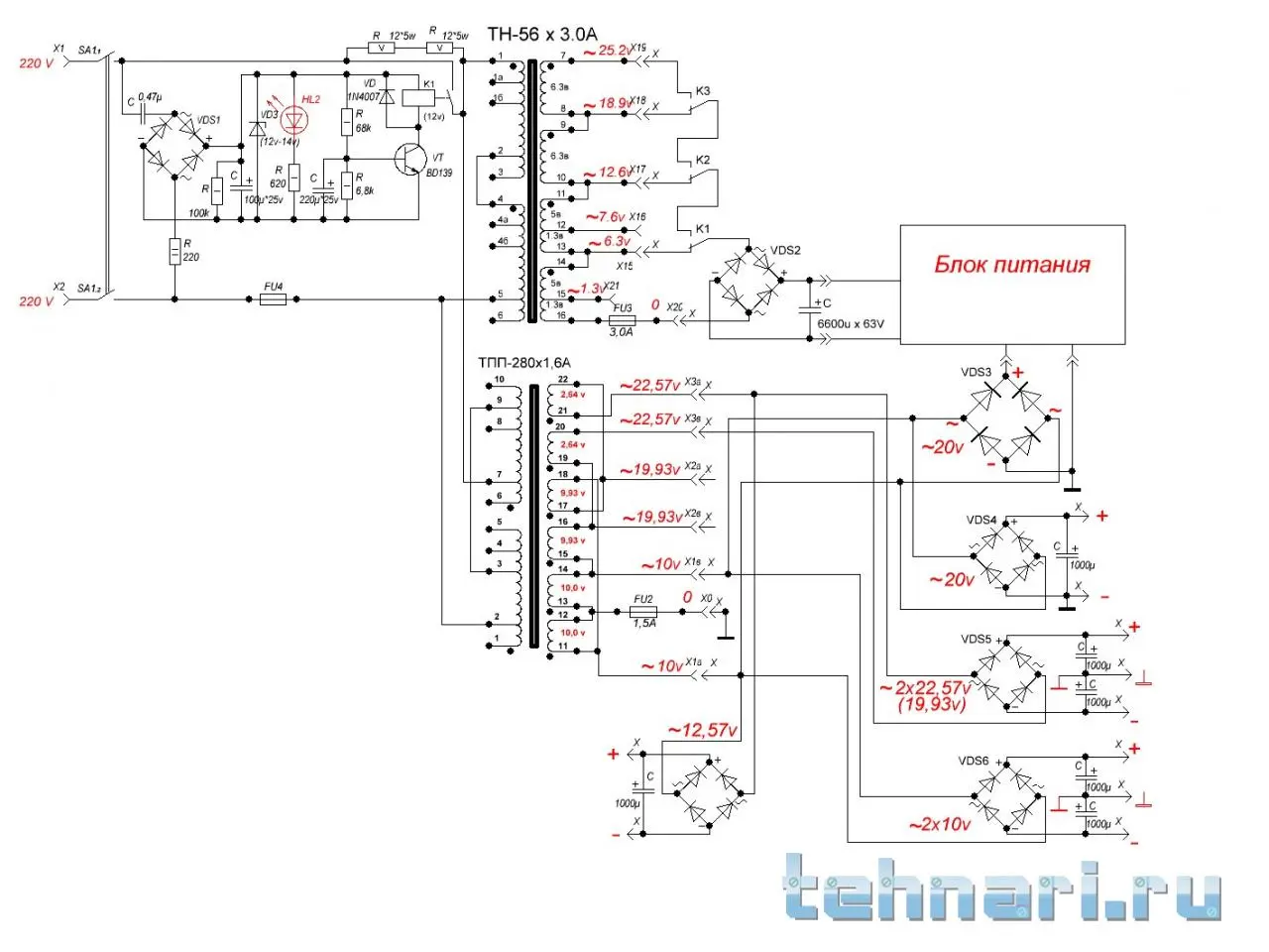

Подправил схему. Меня интересует правильность подключения мостов VDS2+VDS3 и VDS6 к обмоткам трансформатора относительно "земли". Какой вариант правильный - черными линиями или красными.
без разницы
земли не должно быть.
вы изменили нумерацию мостов, так что теперь или 2 или 3 мост избыточен
Ещё раз - смотрите внимательно на схему выпрямления. Обратите внимание на заземленный минус мостов VDS2 и VDS3, и заземленный средний вывод трансформатора. Создаётся короткозамкнутая цепь через землю и диоды нижнего плеча этих выпрямителей
