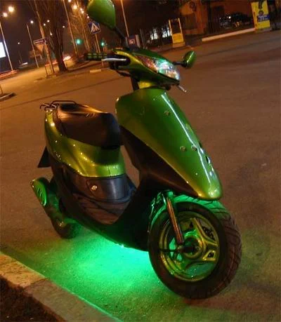

Возник такой вопрос.
Дана задача, установить на днище мопеда подсветку. Изначально из ламп холодного свечения, питающихся от 12в. Позже заменить на светодиодную ленту питающуюся так же от 12в. Как я вижу реализацию этого.
Запитать данную подсветку от аккамулятора мопеда, вывести на панель тумблер включения-выключения. И установить на плюс предохранитель на 15в. Правильно ли это будет, или что то из этого нужно воплотить по другому?
И заодно при выключенном тумблере *****ь заряд аккамулятора, данная вещь не будет правильно ведь?

Дам такой совет из личного опыта когда поставишь подцветку закрой её орк стеклом потому что у мопеда иногда днище цепляет асфальт...
И прочно загерметизируй.
если аккамулятор у мопеда на 12 вольт это не значит что мощность у них одинаковая.
Скорей всего надо будет ставить резисторы.
Я правда не знаю схему и строение светодиодных лент но думаю, что надо будет поставить и транзистор.
Есть светодиодные ленты на напряжение 12 вольт и полностью герметичные.
Нет я про то что их можно порвать если не защитить.
Валерий а если взять такую ленту на 12 вольт её можно и без резисторов посадить?
Да, можно. Она уже распаяна по три диода и резистор.
