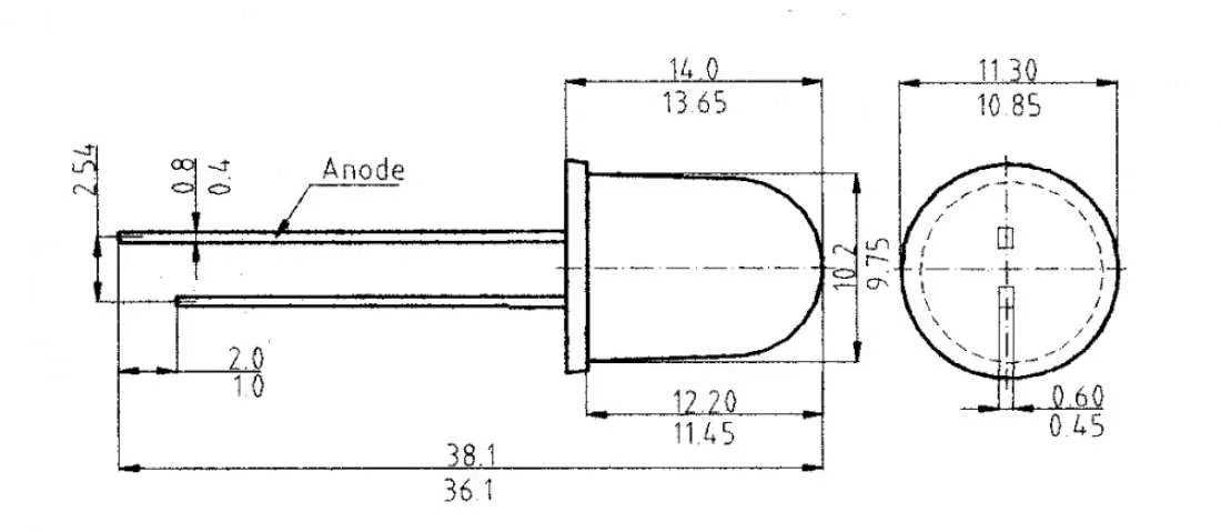

Нашел, похоже, марку своих светодиодов: КИПД 121
    28.7 KB · Просмотры: 118
Дохленькие. Приезжай, я тебе красных импортных отсыплю.
Ну как хочешь. :)

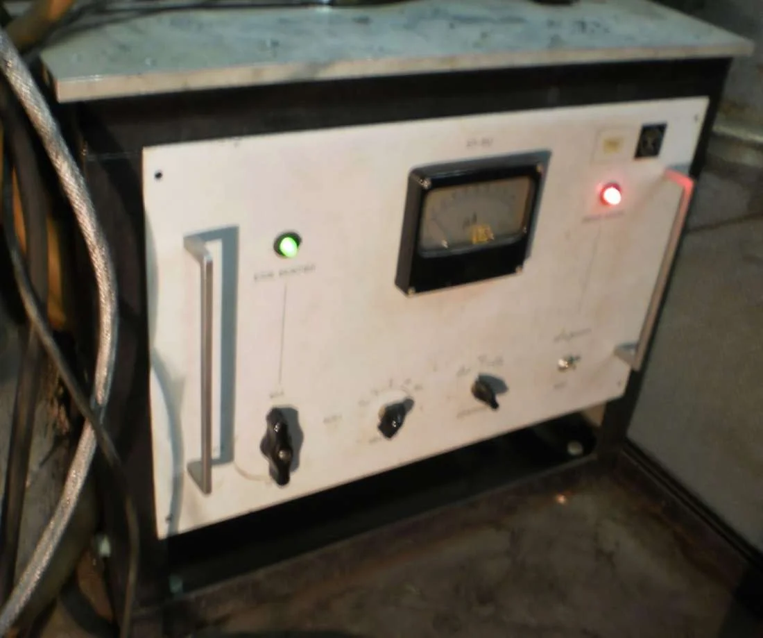

Ну вот - реализовал. На трех блоках. И очень даже неплохо получилось - ярче мне и не надо. Пришлось потокарить-послесарить, но это мы могём. Всем спасибо за консультации.
P.S. На фотографии не очень видно, засвечивают, но вообще-то они бледно-зеленый (слева) и ярко-красный (справа).
    42.4 KB · Просмотры: 65
Получился своеобразный моддинг. Надо бы ещё установить по периметру светодиодную подсветку и пару вентиляторов добавить... :)
