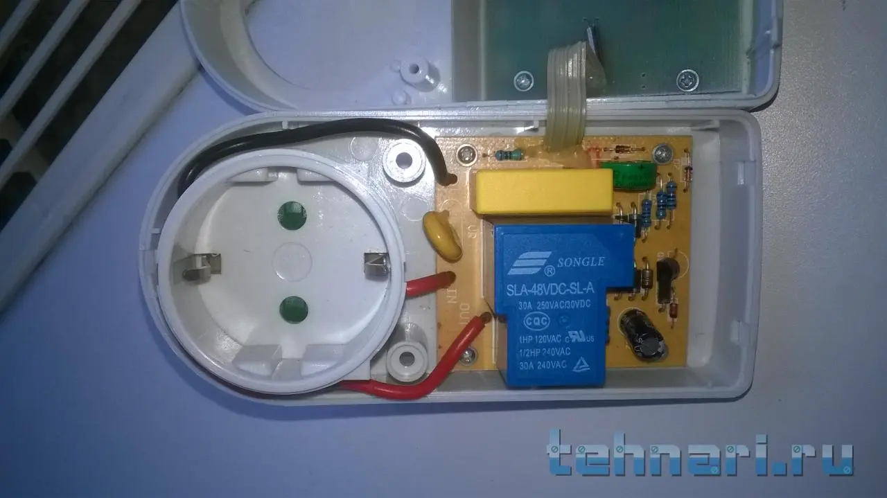

Почти все, у кого указано резервное питание, могут быть переделаны. Наиболее простой вариант на выход вместо реле ставится оптрон.
Если можно более подробно про оптрон. Таймер на 220 есть, но как понимаю нужен на 5в ?
И какой оптрон подойдет мне ? С пауэр банка два выхода 5в 1А и 2.1 А. Вход на телефон мини USB. И есть ли на ебэй либо то либо другое мне подходящее ? Спасибо.
Напишите, какой именно, а ещё лучше: на какой микросхеме сделан, попытаюсь посмотреть.

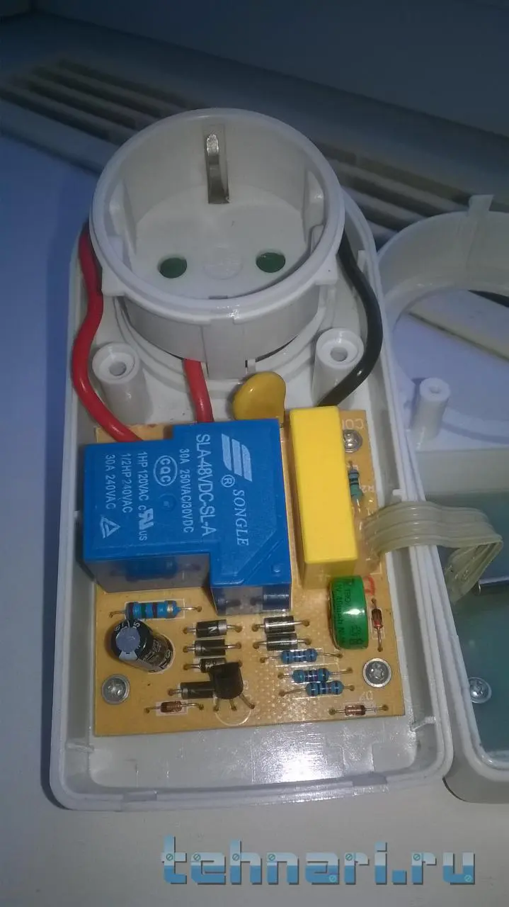

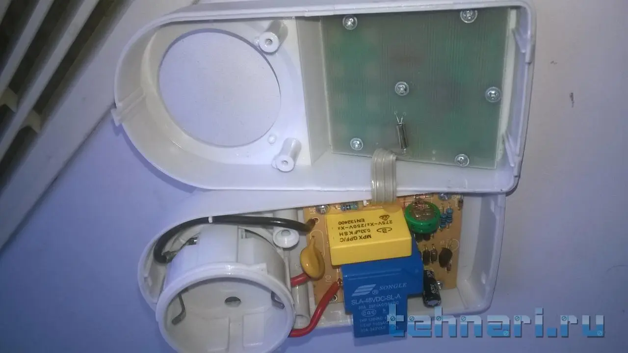

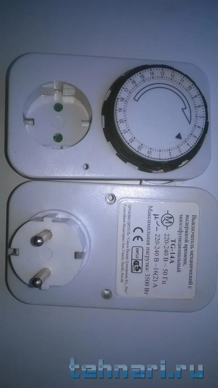

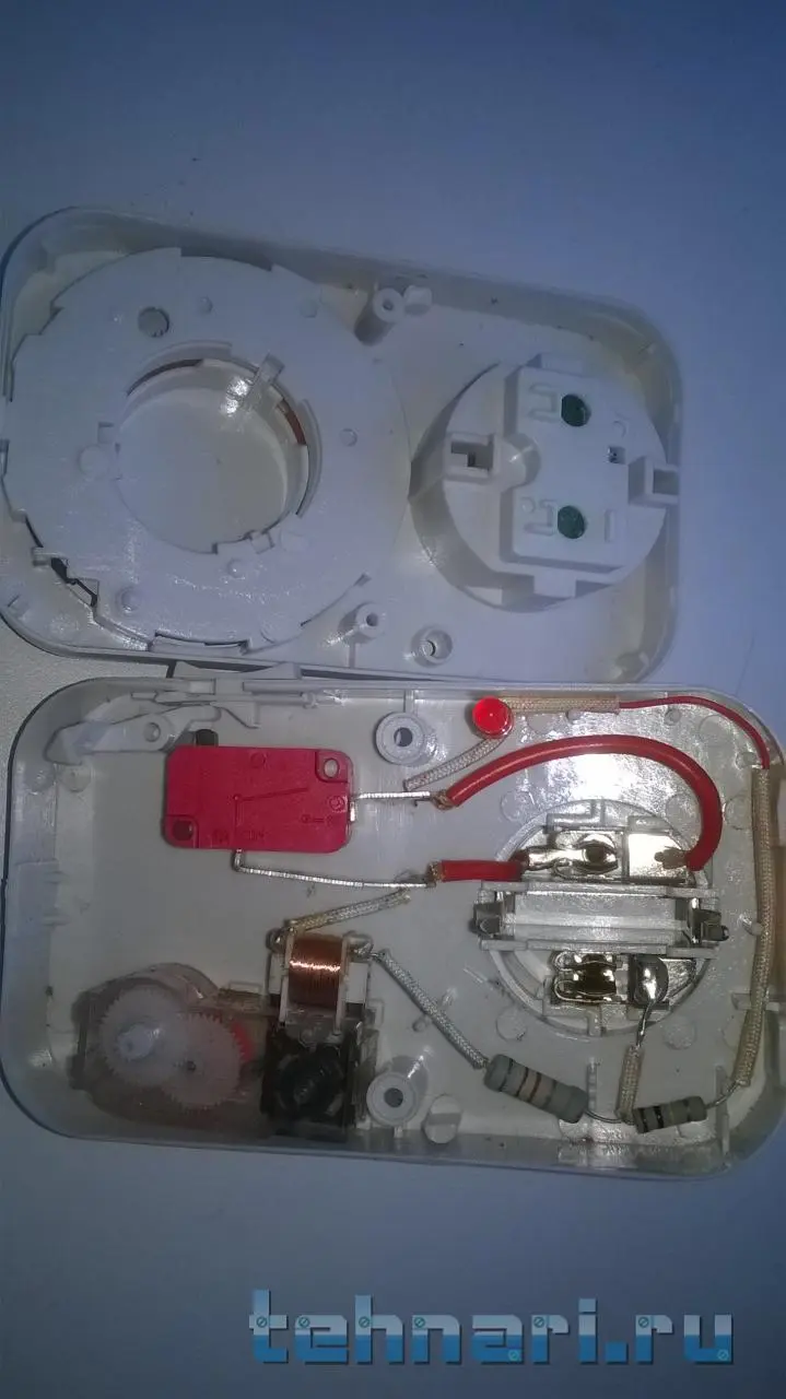

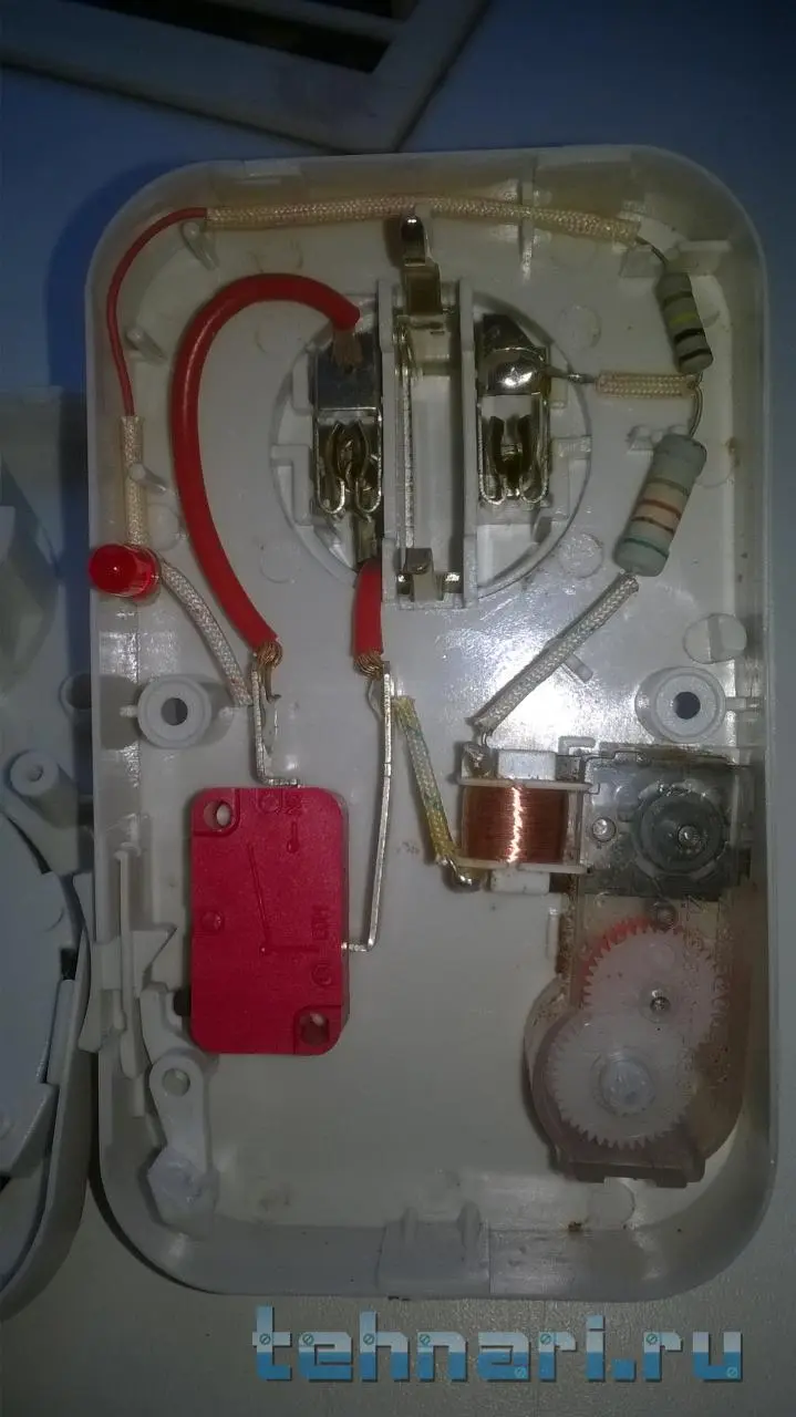

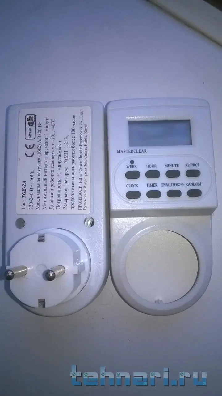

Здравствуйте уважаемые форумчане ! Хотелось бы продолжить тему питания через таймер 220 вольт с переделкой под 5 вольт от Power Bank.
Есть 2 штуки. Один с дисплеем, второй механический. Помогите кто сможет получить то что хочется :star2:. С уважением !
