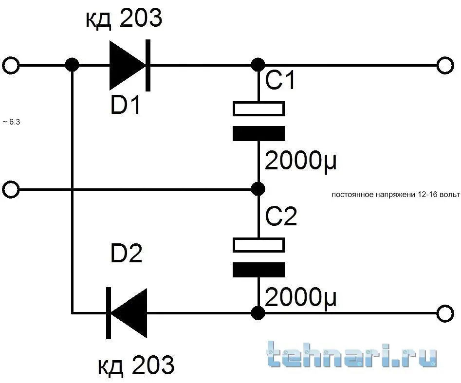

Хочу запитать автомобильный светодиод (12В) от древнего трансформатора с выходом для накала ламп 6.3В. Допустимо ли спаять простейшую схему умножения напряжения на диодах и конденсаторах, где на выходе как раз должно быть постоянные 12В?
Почему бы и не спаять .
    18.6 KB · Просмотры: 260
Да, именно об этой схеме я и говорил, но в данном случае не многовато ли будет ёмкость? Ток светодиода маленький, а эти электролиты поднимут напряжение прилично. Не опасно?
Электролиты не я считал , можно расчитать под любой ток .

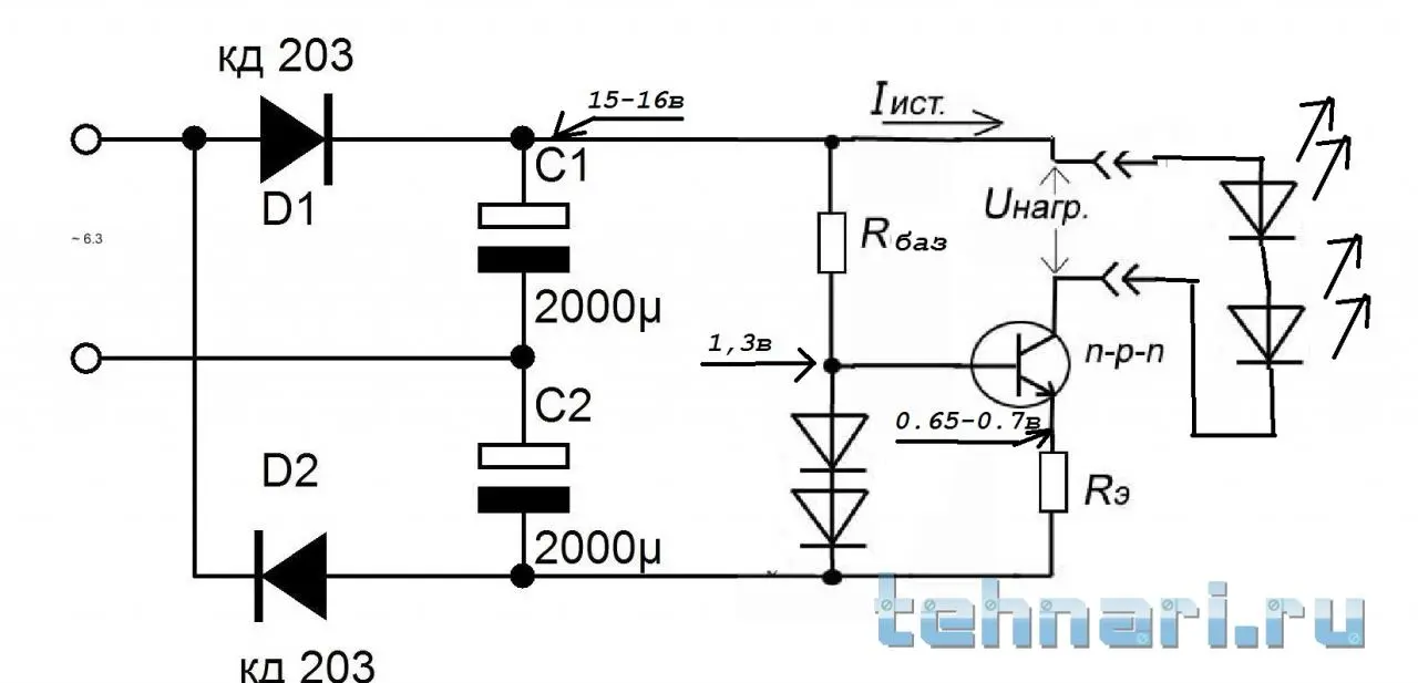

Не опасно, если поставить ограничивающий резистор. По любому выпрямленное напряжение будет большим. А с малой емкостью в умножителе ИМХО будет меняться яркость от напряжения в сети. Поставить в качестве ограничевающего резистора схему генератора тока на 1 транзисторе, и яркость не будет зависить от напряжения в сети.

Поставить в качестве ограничивающего резистора схему генератора тока на 1 транзисторе
Хоть 10000 поставь. Больше, чем размах амплитуды напряжения на выходе трансформатора, всё равно не получится :)

После умножителя напряжение будет не менее 15 при таких емкостях, 3в падения напряжения на генераторе тока вполне хватит для работы. Rэ равен: Rэ=U/I =0.7/ (ток на нагрузке). Rбаз подбирается, что бы ток не превышал допустимый ток диодов и ток базы, при этом обеспечивал работу. Их можно рассчитать, но ТС не дал нужных данных (ток светодиодов)

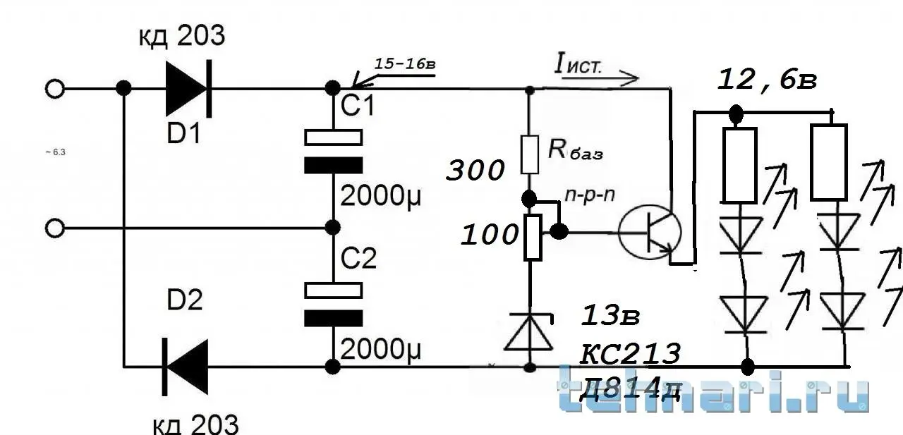

Этот вариант с генератором тока хорош, если нет параллельных соединений светодиодов. Сколько светодиодов в светильнике? Если меньше или равно 5, то тут скорее всего все светодиоды соединены последовательно, без параллельных цепей (на светодиоде падение ок 2,5в). То предпочтительнее схема с генератором тока.
В противном случае схема будет выглядеть так: аккумуляторы имеют номинальное напряжение 12,6в можно сделать выход и 12,3-12.4в, на яркость это практически не скажется. а вот надежность увеличится. В случае использования Д814д резистор Rбаз можно уменьшить до 150 ом, т.к. допустимый ток Д814д больше, чем у КС213, что увеличит стабильность стабилизатора.
Тут можно и расчитать номиналы. Транзистор, в зависимости от тока светодиодов, к примеру КТ817 с любой буквой для тока до 2А. Нужен не большой радиатор.

Сколько светодиодов в светильнике? Если меньше или равно 5, то тут скорее всего все светодиоды соединены последовательно. (на светодиоде падение ок 2,5в). То предпочтительнее схема с генератором тока.

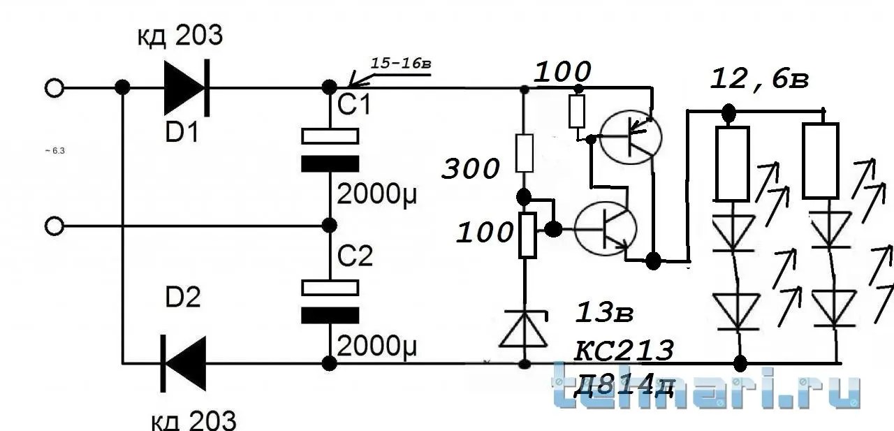

Если ток более 1-2А нужно ставить составной транзистор, по схеме Шиклаи, иначе просто не хватит усиления транзистора. Вот схема.
