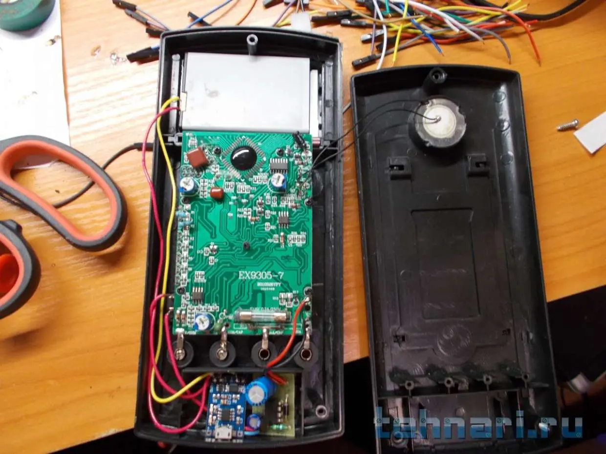

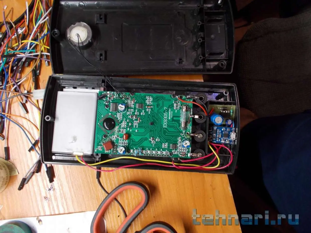

Жена забыла телефон на включенной электродуховке, как итог - от нагрева накрылся внутренний контролер аккумулятора или как он там называется (хорошо что не взорвался вообще). Вобщем телефон теперь перезагружается при включении (у нас с женой одинаковые телефоны и с моим аккумулятором он работает нормально). Заказал новый аккумулятор, а этот решил использовать для питания мультиметра.
Для начала нужно было решить вопрос внешней зарядки аккумулятора. Ранее я заказал у китайцев штук 5 специальных модулей на TP4056 c микросхемой защиты (на фото).
Преобразователь также решил сделать на специализированной микросхеме MC34063. В итоге, при полностью заряженном аккумуляторе (4В) напряжение на выходе преобразователя составляет примерно 9,5В без нагрузки.
Микросхема MC34063 работает при минимальном напряжении 3В, так что думаю вопрос слишком низкого разряда аккумулятора стоять не должен. При снижении напряжения ниже 3В (вроде как для литиев допустимое напряжение 2,7В) преобразователь не должен запускаться.
Но это в теории, посмотрим, как будет на самом деле. Выложу свою плату преобразователя с использованием smd компонентов и калькулятор для расчета преобразователя, если кто решит повотрить.
Между аккумулятором и преобразователем ставится тумблер.
