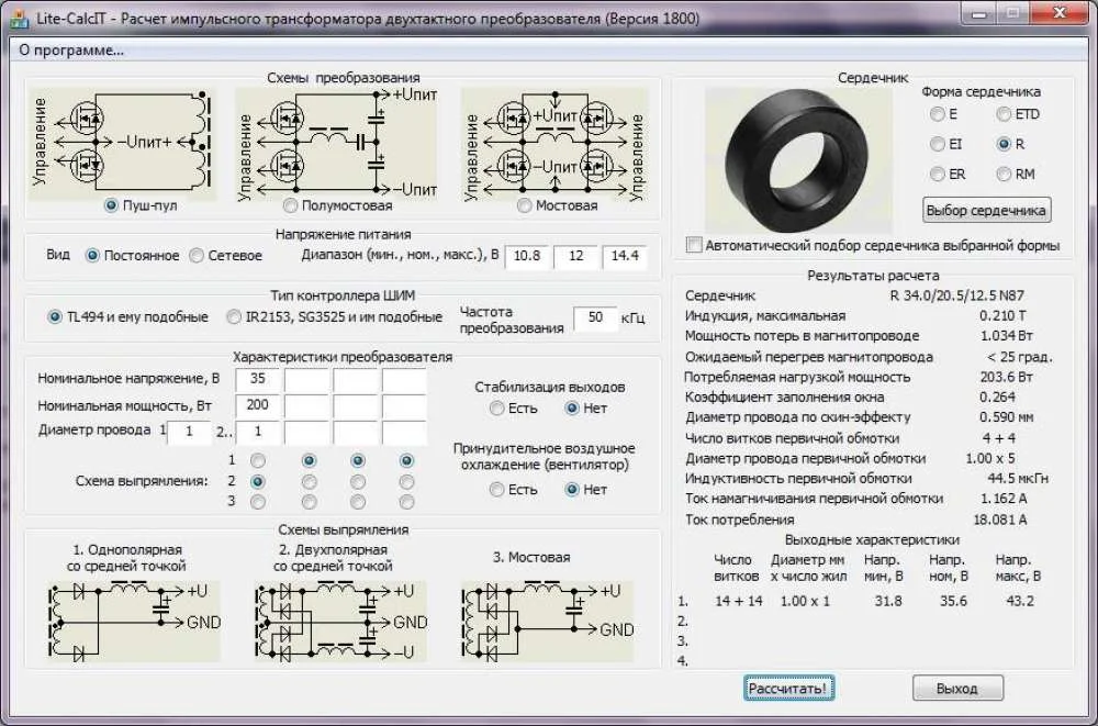

Транс собран по нижеуказанным параметрам.

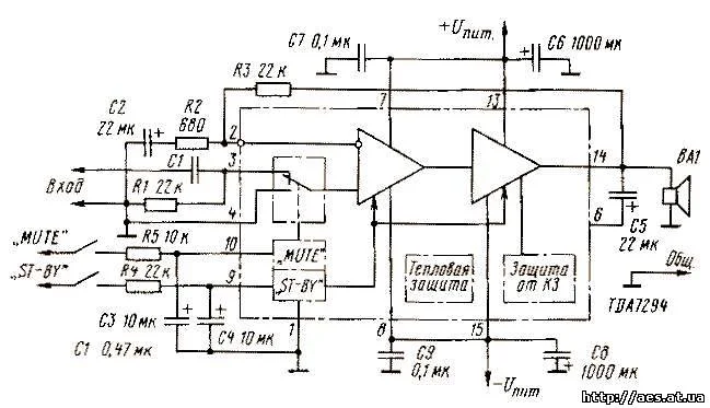

Мне его и нагрузить то нечем. Собирался он для усилка. Тоесть если я подключу к нему свой усилок (на тда7294, напряжение питания макс 50В), то он не полетит к чертям собачим?)) (Уточню ещё раз, по 35 относительно земли, а относительно + и - 70!)
Вот схема самого усилка. Питание к ней идёт напрямую с ПЛЮСА и МИНУСА (т.е. в моём БП 70В с нагрузкой)

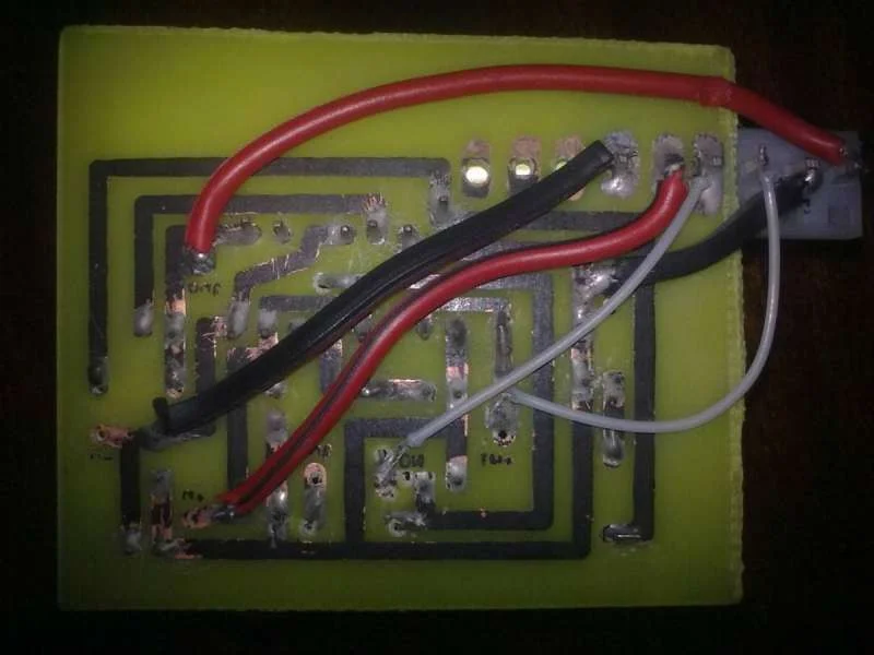

тишина из усилителя.... блин, толь сгорел чтоль он не пойму... Так вроде ничё не искрило
а как можно тда-шку проверить, ато там и гореть то нечему посути?

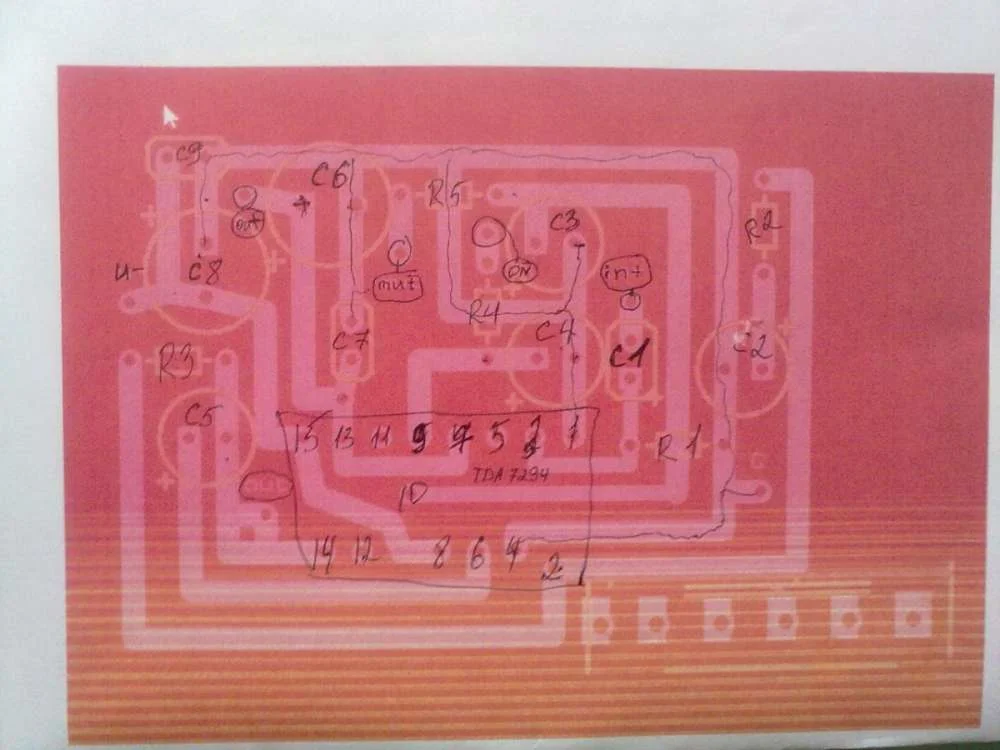

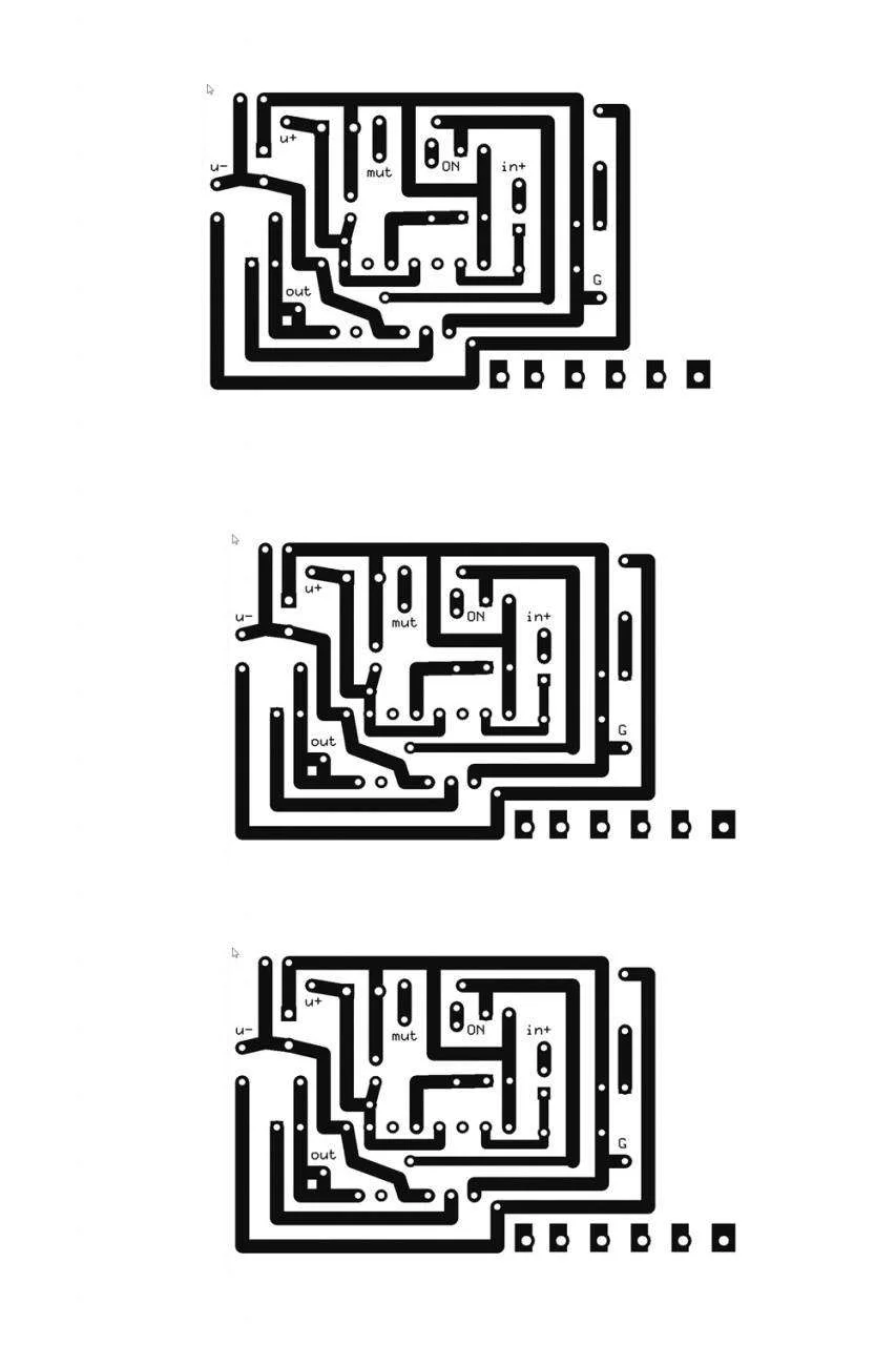

Вот сама плата, печатка, печатка с обозначением элементов (я по ней собирал) и схема усилителя (даташитная)

не лучшая печатка:tehnari_ru_860:
а питание не более +-35в
Это вторая печатка за всю жизнь, не судите строго)))). А в ней самой что то не правильно или само исполнение коряво?
Вот я не пойму до сих пор. +-35 это относительно "земли", или относительно "плюса" и "минуса?"
