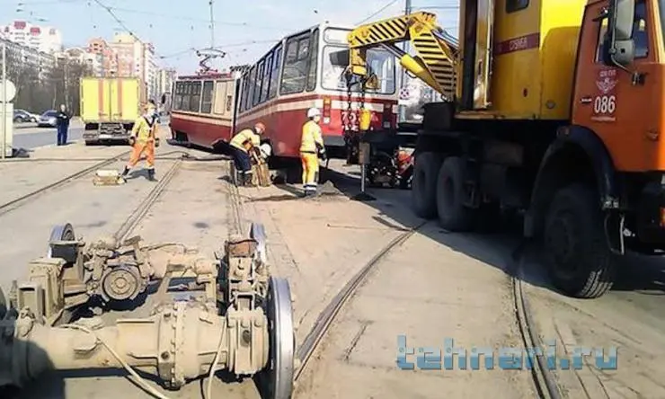

Двухвагонный трамвай сошел с рельсов на Товарищеском проспекте, в Невском районе Санкт-Петербурга. Состав поворачивал на большой скорости, и внезапно просто рассыпался на части. У него отлетела колесная пара, и трамвай вылетел на проезжую часть. По счастливой случайности, никто не пострадал. Происходящее снял на видео очевидец. По предварительным данным, водитель не рассчитал силы, совершая маневр, и на скорости не вписался в поворот.

Тут скорее всего стрелка виновата. Да и не такая у него скорость была...

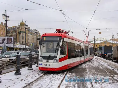

Во-вторых, современными красавцами-трамваями (напр. "Витязь")
обслуживаются не только и не столько центральные районы, сколько именно периферийные. Так, в основном на этот тип подвижного состава переведен маршрут 48 (ст. Кушелевка — Новая Деревня), а маршрут 100 (Придорожная аллея — станция Ручьи) обслуживается исключительно такими. Тот ещё "центр".
Такая, Ваня, такая... Замечтался, похоже, водила. Поворот трамвая осуществляется всегда на предельно низкой скорости: центр тяжести у этой махины (особенно пустой) высоко, соответственно и центробежка при приличной скорости — дай-дай.

Есть один нюанс: стрелки у троллейбусов и трамваев переводятся в зависимости от тока на соответствующем участке контактного провода. На сколько помню, исходное состояние стрелки - направо и чтобы проехать в этом направлении, водитель должен отпустить "газ", то есть проехать стрелку накатом. А вот чтобы повернуть налево - наоборот, "притопить" перед поворотом, чтобы стрелка "почуяла" ток тяговых двигателей и перевелась.
И ещё момент: если при повороте трамвай пересекает троллейбусную линию, то в зоне пересечения проводов попадает на изолятор, проехать который машина может только по инерции. Сам не раз наблюдал на оживлённом перекрёстке возле работы, как "джигиты" норовили проскочить перед поворачивающим трамваем и если тот тормозил, то иногда так и оставался стоять поперёк дороги под изолятором.
