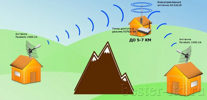

банка работает лучше чем родная антенна wi-fi карт стационаров (усиление 3 dB), но показывает результат хуже чем встроенная в ноут или внешняя узконаправленная антенна.
если уровень сигнала у вас относительно неплохой (средний-хороший), можно поставить внешнюю антенну на 5-7 dB (рисунок 1).

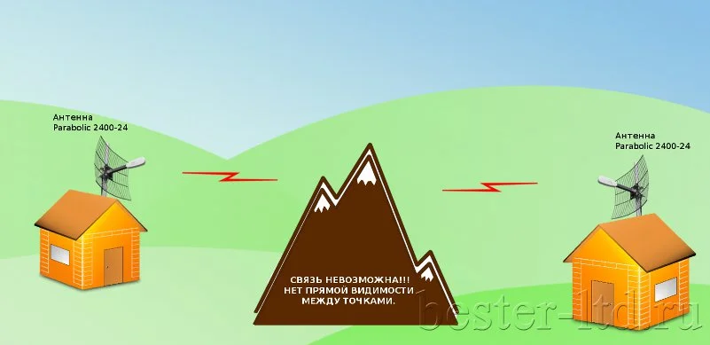

если уровень сигнала очень плохой, вплоть до потери сигнала, нужна узконаправленная внешняя активная антенна, возможно даже две (на передатчик и приемник) (рисунок 2,3).

для ноутбуков только ретранслятор (wi-fi маршрутизатор, работающий как приемо-передатчик сигнала). (рис 4,5, только пораболическую антенну в ноут неудобно подключать).

Спс за за помощь.Особенно приколол вариант с коробкой из под дисков! Отличная идея, непременно попробую))tehno025 Но здесь возникает еще один вопрос: Как быть с ноутбуком? Карта встроенная и прямого доступа к ней нет. Разбирать машину нет резона. Можно поставить репитор или купить usb усилитель, но это самый простой вариант и интереса здесь нет.
Кстати, если есть схемы выше перечисленных устройств...Буду очень признателен.
А у меня стоит D-Link ANT24-0700 и покрывает всю квартиру и частично двор.
самое лучшее и удобное средство - репитер. можно вложиться чуть больше и купить маршрутизатор, поддерживающий ретрансляцию. штука более универсальная.
