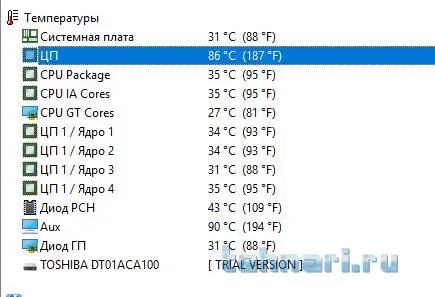

msi afterburner показывает 50-55 С в нагрузке но Aida 64 показывает в простое 80 С (прикрепил скрин) или лаг просто?

И так же можно услышать что кулер работает тихо. А не сходит с ума при температуре в 80градусов
Сделал стресс тест температура сразу упала до 55-60 градусов. И как только выключил взлетела до 80

С АИДОЙ лаг, не может температуры крышки настолько от ядер отличаться. У него температура 67 максимальная, дальше тротлинг.

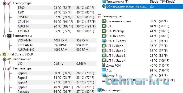

Но тем не менее замерял с другой программы CPUTIN меня тролит на 90 градусов
    39.8 KB · Просмотры: 79
Тогда откуда берутся 90 градусов?
У меня так же стоит радиатор Gammaxx 300 ( 3 теплотрубки ) 120мм кулер
И 3 кулера на вдув и 2 на выдув от компании DepCool uf120
И это просто загадка откуда и как.
P.s 1 скрин без нагрузки
2 соответственно с нагрузкой

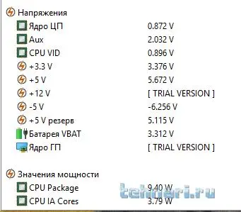

    10.8 KB · Просмотры: 47
    11.1 KB · Просмотры: 50

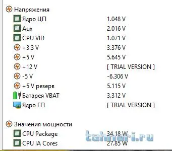

12 вольтовой линии нет.
И ещё может быть отвал крышки процессора от термопрокладки.
Термопаста в доме есть? Снять радиатор и посмотреть отпечаток.
