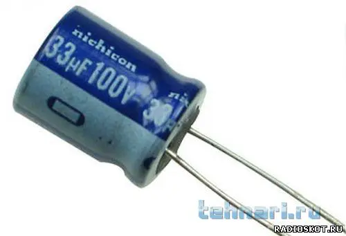

1. Проверьте все банки конденсаторов на предмет вздутия на материнке. Это небольшие такие цилиндры с насечкой на торце. если они выпуклые надо менять.
2. то же самое но в блоке питания.
Приложил фотку как примерно выглядит конденсатор... ну на всякий случай...

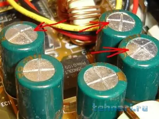

проверьте не вспухли ли конденсаторы на материнке. на рисунке 1 показано как выглядит вспухший кондер. даже если чуть-чуть вспух - !!!!!менять !!!!! верх кондера должен быть плоским.

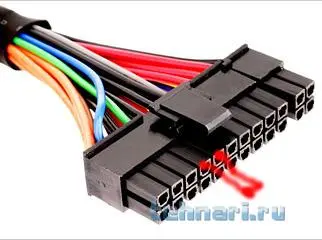

сзади на блоке питания смотрим включен ли выключатель,если он есть (тож были случаи). взять самый большой разьем и на нем закоротить , например пинцетом - зеленый и черный провод(см. рис2).
закоротила провода БП - включился. от кнопки - не включается. закоротила контакты к которым шла кнопка - включился.
т ч проблема с включением была в неисправном шнуре к кнопке или самой кнопке
