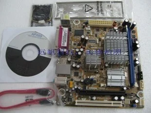

Хотел купить ЖПС и видеориегистратор, а потом решил поставить мини ПК в автомобиль.
Вот чего приметил пока:

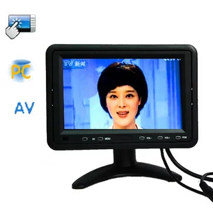

- 7 дюймов сенсорный моник с ВГА разьемом и ЮСБ подключением к тач-скрину (примерно 2-дин)
- мать асус APX69
ддр2, пси-е, проц 1500 (сеть, звук, видео на борту)

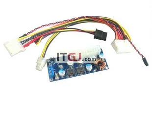

- адаптер питания нонейм 6-24в 180Вт

стандартный не пойдет...
нужно:
-маломощный (малопотребляющий)
-небольшого размера
-без вентеляторов
-подходящий защитный корпус
-винт, который не боится перепадов температуры и тряски (макс приближ)
самый лучший вариант это - ion 330 ht. у меня на нем все висит,и даже комп управления двигателем , а про мультимедиа это просто находка :tired:

Я бы начал с мамы Mini-ATX, интегрированная видюха, БП
сделать самому, 12В есть, а 5В преобразователь с 12В, так
как токи большие. Комп с такой платой пробовал, прекрасно
работает с навигацией ... :)
мне проще кпить... он не дорогой да и со стабилизацией там все ок (кажись от 6 до 24В)
Что меня подкупает в данной мамке, дык это то, что она АБСОЛЮТНО безшумна + ВИдяху норм подкинуть можно, поэтому хочу купить сразу две - одну в авто, а другую для дома :)

смотри первый пост (третью картинку!) :tehnari_ru_020:
у меня в старой девятки комп заменил всю мультимедию. Другом был привезен сенсорный китайский экран, норм показывал только приходилось часто делать калибровку экрана. Блок старенький на 200Ватт, мать покупал какуето маленькую и проц селерон 2600, винт сата 160гб прикрутил на пружины в самодельном боксе , проф. звуковуху и все это чудо розместил в багажнике тем самым сократив линию "голова-усилитель". Ну и знакомые собрали переобразователь с 12 на 220. И это все чудо работало просто отлично, только нужно было поставить конденсаторы большой емкости, а то при свете фар и включенной музыки происходила просадка сети и блымали фары. планирую где то через годик на двенашке сделать подобный проект
