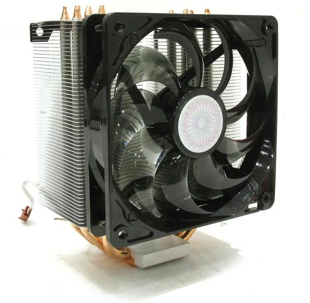

охлаждение цп лучше ставить примерно такого типа (у нас в Казани в магазине DNS самый дешёвый такого ряда 400 руб.)
