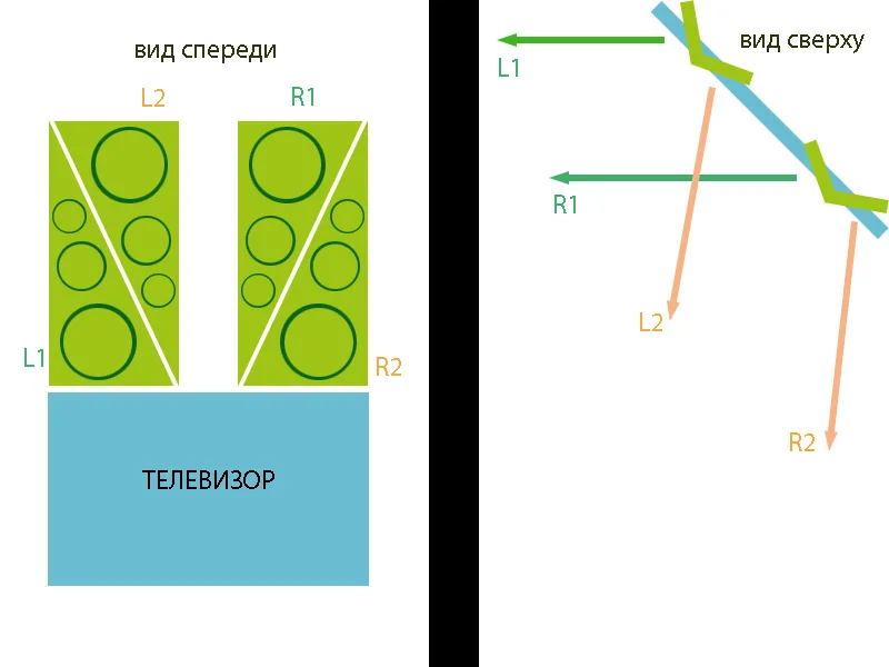

В комнате, в углу, стоит телевизор. Извёл меня. Звук его мне не нравится (картинка - отличная). Брать "кинотеатр" - расставлять негде. В принципе, обычного стереозвука за глаза хватит, но хочется звука покачественнее. Задумал над телевизором собрать пару колонок. даже нет, не так - ДВЕ ПАРЫ!... Дело в том, что попробовав простенькие колонки (у сына на время выцыганил) пришёл к заключению, что звук на разном отдалении от... хммм... зрительной оси различен. Может, из-за того, что "насест" от экрана не так далеко (метра два), "насест" этот довольно широк, и к тому же стоит не паралельно, а под углом к экрану.... Поэтому задумал каждый канал представить парой параллельно подключеных двух-трёх-полосных колонок. Ну, и сабвуфер как-то прикрутить к сему великолепию. Как думаете, есть ли в этом смысл (ну, насчёт пропадания/искажения стереоэффекта и прочих неприятностей)? Да и вообще, может, - просто уши подводят (акустическая паранойя)?
вот примерная задумка в эскизе:
    18.8 KB · Просмотры: 161
Сидеть боком и искать стерео, ну как-то не по нашему...tehnoyxi
А так идея нормальная!
...если нужна круговая направленность...
круговая направленность, думаю, тут не совсем ко двору, и, если честно (в теории я - профан!), мне но очень понятно, как при таком принципе не смешиваются два канала.... А вот принцип отражающего "клина" перед мембраной - интересен....
в каком смысле не смешиваются?
а как вы задумали в своих колонках их "не смешивать"?
ну.. как бы... Ринго звучит в обеих колонках, Джон - в левой, Пол - в правой. Когда стерео, то это слышно. Стерео выстраивается разделёнными, более (наушники) или менее (колонки) каналами. Если же у нас колонки круговой направленности, не будет ли разделение каналов вообще сводиться к нулю (здравствуй, моно!)? Это я в плане повышения образованности интересуюсь (синдром Крузенштерна). Честно, много раз видел, но никогда не думал - "зачем", "как работает", или "есть ли смысл"?
Не будет. Просто зона стерео-эффекта расширится. Естественно, только в том случае если телевизор имеет реальный стерео-звук.. В режиме моно будет просто звук,равномерно распределенный по помещению.
