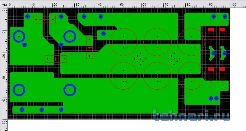

Здравствуйте уважаемые !
При восстановлении RRR У -101 столкнулся с проблемой- плата фильтров была в ужасном состоянии, найти на просторах интернета, не возможно.
Хотелось сохранить вид оригинальной по максимуму.
Вот решил выложить,то, что получилось.
Надеюсь, кому, то пригодится.
Специалистов в этой области прошу проконтролировать ( на досуге))).
если будут применяться импортные диоды, то маркировка указана не верно, у них метка на катоде, на советских по разному бывает
Спасибо ! Всё будет по максимуму родное, за исключением электролитов.
