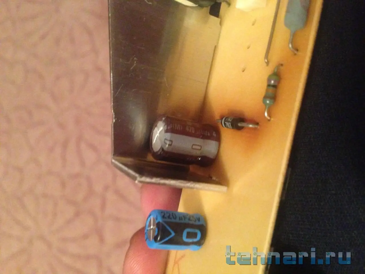

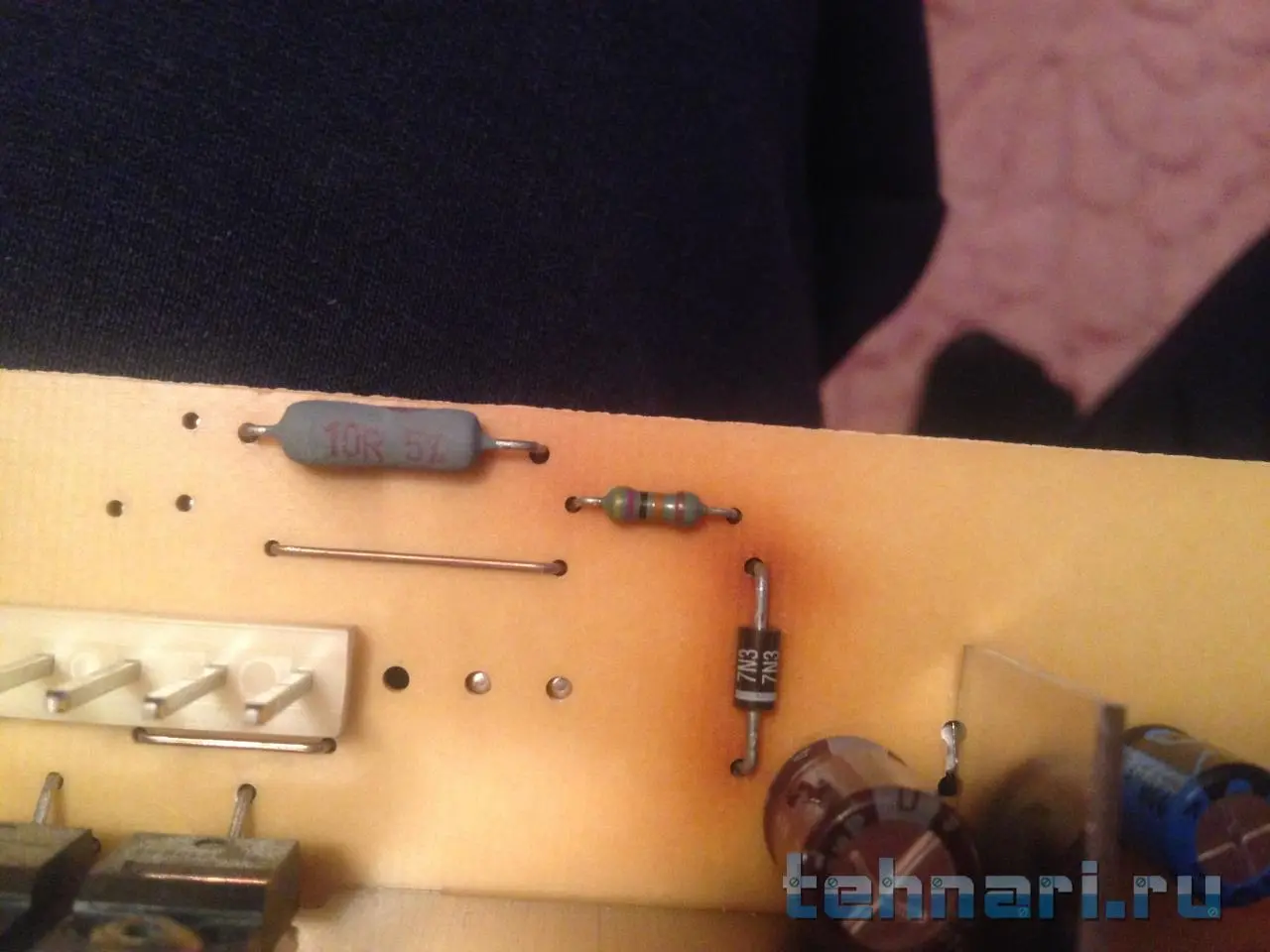

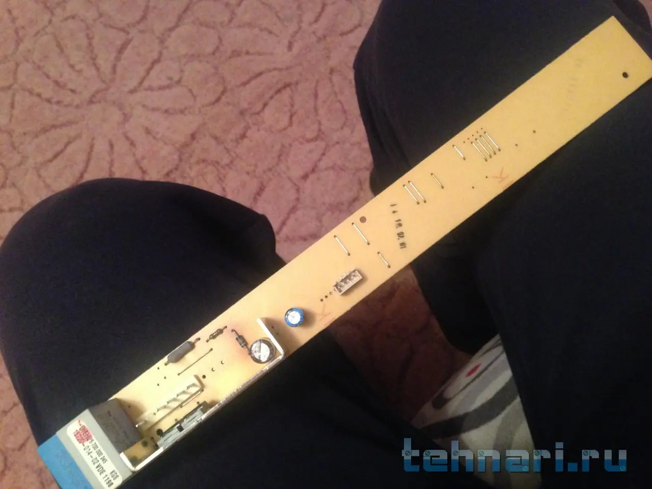

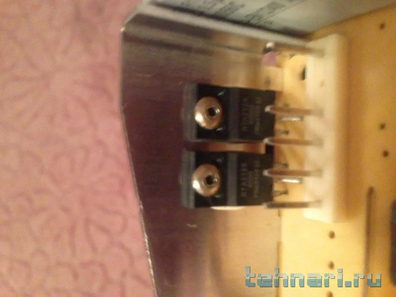

Вообщем такой вопрос холодильник Сименс два компрессора после того как помыли его компрессора пытались запустится но просто как заклинили. Сделал следующее компрессора по одному проверил все рабочие начал по отдельности включать сперва Морозилку запустился и начал работать как только включаю холодильное отделение то от морозильной камеры мотор вырубает и начинает скакать напряжение от 80 до 230 вольт в обоих выводах на компрессор тоесть они оба не запускаются а гудят снял плату и увидел следующее поможет ли замена данной детали? И что вообще это за деталь которая обгорела

Это диод.
Навряд ли.
Больше похоже на заклинивший компрессор основной камеры. Попробуйте запустить её компрессор отдельно.
Я проверил их все работают напрямую дело в конденсаторах которые квадратные только что видео подобное нашёл завтра поеду из проверять
