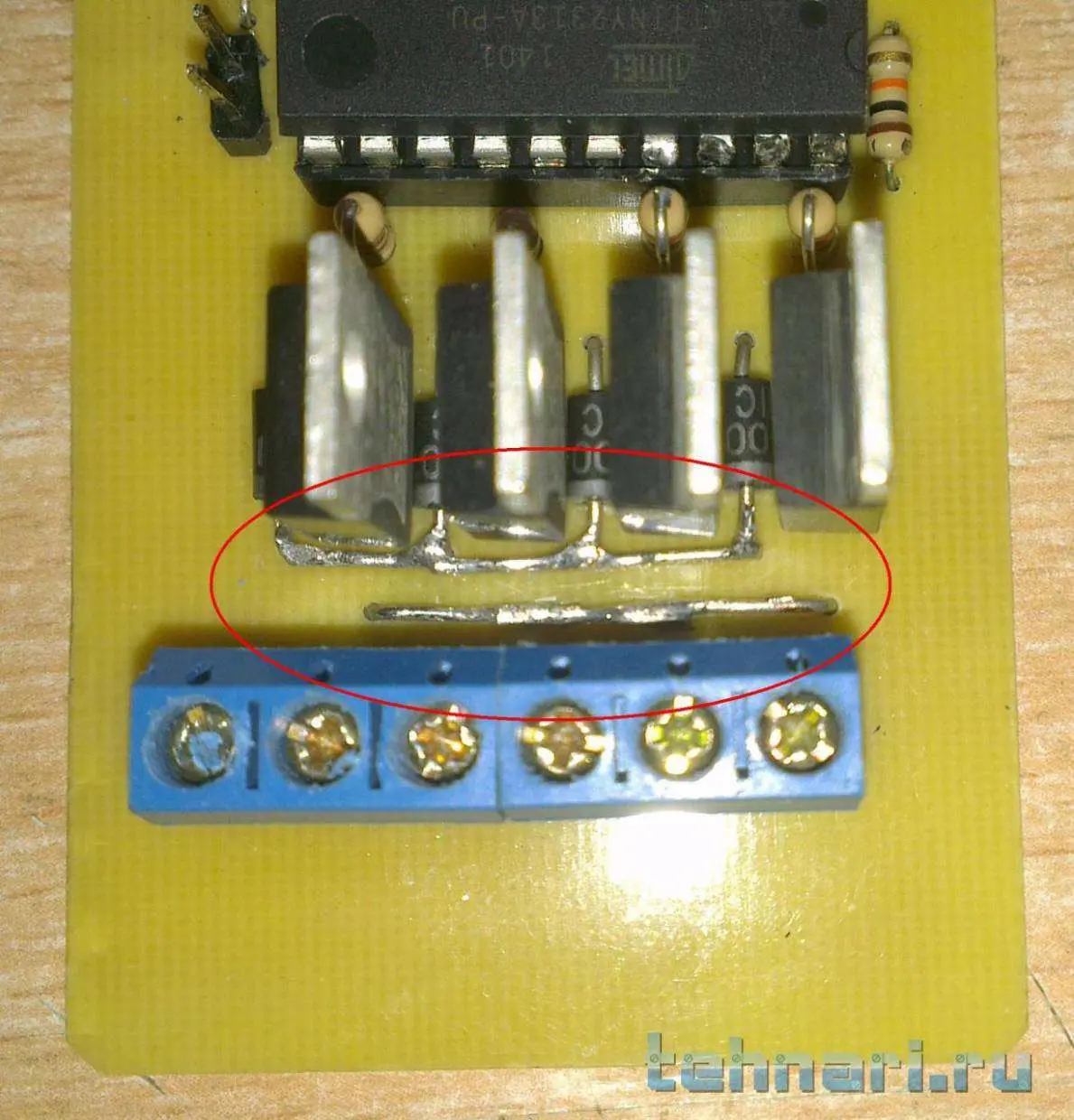

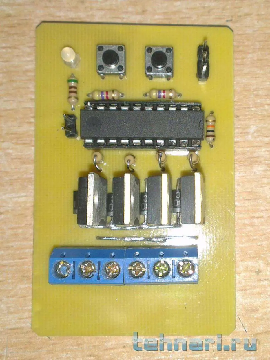

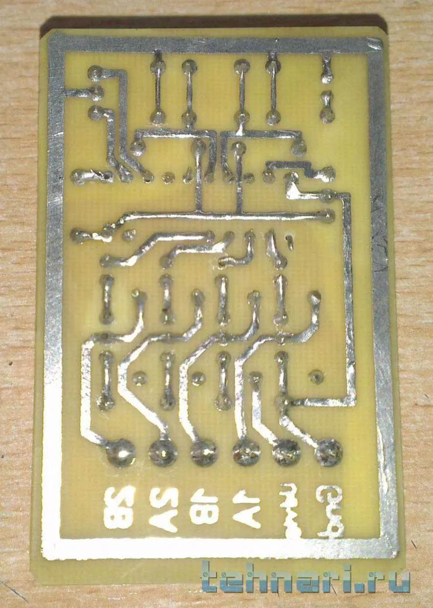

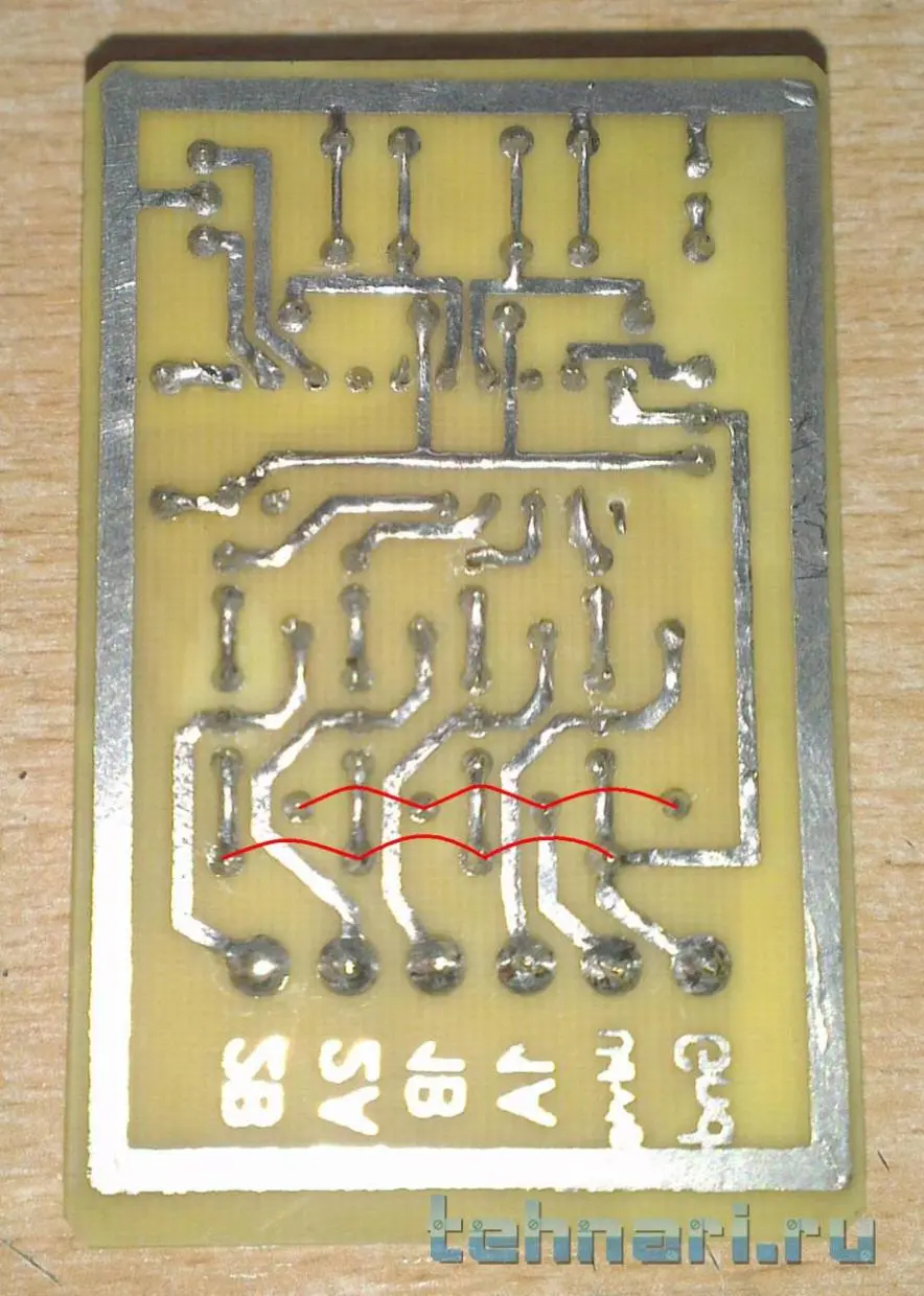

Здравствуйте,так как собираюсь делать чпу станок, решил изготовить плату для проверки имеющихся шаговых двигателей. Все собрал по схеме, однако при подключении и нажатии кнопок двигатель не крутится, светодиод не горит. Подскажите пожалуйста, в чем может быть проблема?

Заливал через uniprof программатором громова. Отлично прошился, правда фьюзы точно не уверен что правильно расставил, но те, которые блокируют контроллер не трогал. Еще не уверен что правильно перемычки на плате припоял (на фото обведено). Проверьте пожалуйста.

Ну по схеме не знаю, вроде , на первый взгляд, все нормально, программу бы глянуть, если она есть в исходниках, что бы посмотреть когда там светодиод должен зажигаться ... по моему он и без "силовой" части должен гореть ... а значит дело в тиньке, смотреть фьюзы - на предмет внутреннего/внешнего тактирования ... ну и я бы по питанию , возле тиньки, хотя бы один фильтрующий кондер все же бы припаял ... может у вас тинька просто не "заводиться", хотя если программировали ее прямо на этой плате, то вроде должна работать

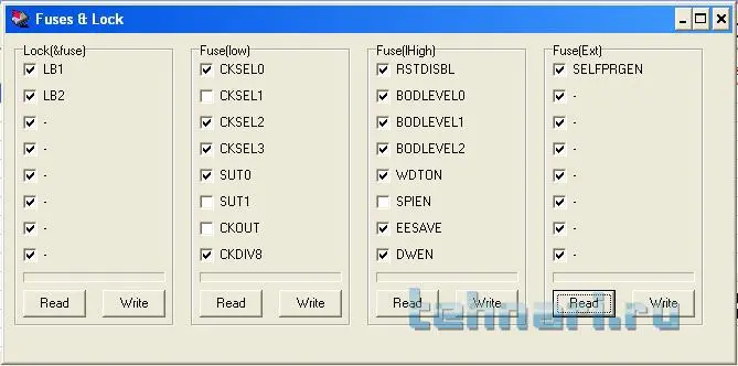

Да я там по вашему монтажу не разбирался, но желательно еще reset подтянуть к +5в через резистор (4.7к), это 1 нога

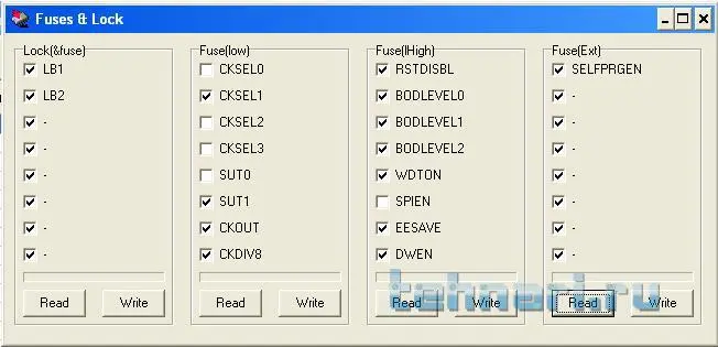

Ну теперь тиньку мучать, обратно ее в программатор, считать фьюзы и данные , фьюзы сюда выложить
Спасибо, чуть позже выложу. А в коде прошивки ошибки могут быть?
Вот фьюзы Uniprof
    17.9 KB · Просмотры: 175

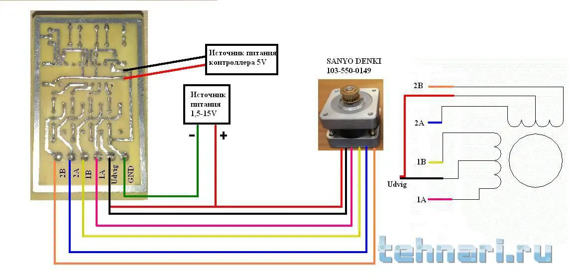

Исправил фьюзы для тактирования микроконтроллера от внутреннего генератора на 4.0МГц. Однако проблема осталась, двигатель не вращается, светодиод не загорается. Подключаю все по схеме. Питание двигателя пробовал от 1,5 до 15V, т.к. документацию на него не нашел. Может в подключении ошибка?
