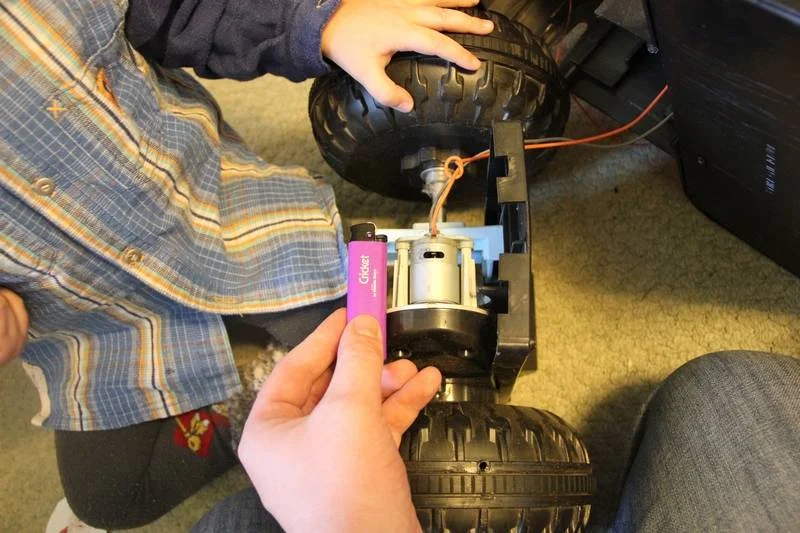

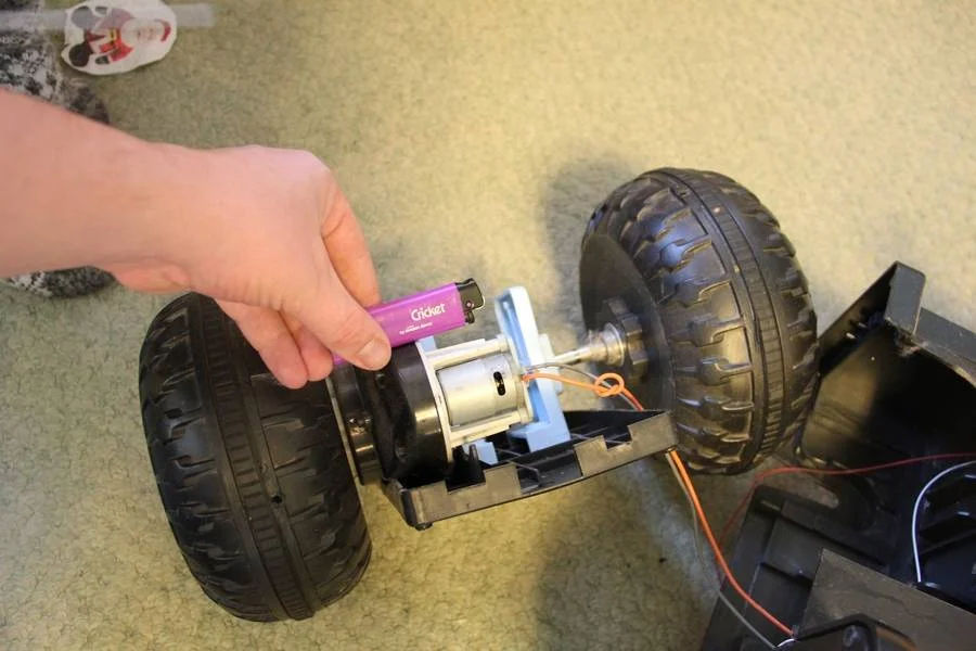

Здравствуйте! прошу помощи. Сыну в подарок досталась игрушка, трех колесный (электро) мотоцикл, который трогается с места рывком. Хочу сделать плавный пуск, в сети не смог найти ни чего подходящего. мотор на 6v
Какова мощность эл. двигателя?
Предлагаю микропроцессор с ШИМ. Как устроена педаль газа или что там включает двигатель?
