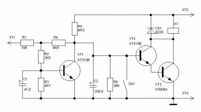

А какая кнопка вкыл\ выкыл у этого усилителя? Если в ней есть два средних незадействованных контакта ( такие кнопки стояли почти на всех совковых усилках ) то можно сделать вот такую схемочку. Будет и задержка подключения динамиков, и их защита от постоянки, и мгновенное отключение . Два незадействованных контакта подключаем как показано на схеме. Sa 1.

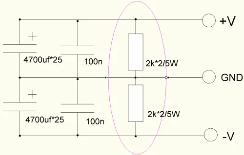

Да, нет там как-то можно было с помощью двух паралельно включеных резисторов.
Там вроде принцип был такой, что при включении кондеры заряжаются и усилок от этого плавно включается(как у меня), а при выключении из-за резисторов был моментальный сброс напруги.
Во, нашел ту схему.
Цитирую с конкурентного сайта:
В. Что нужно сделать, чтобы после выключения усилителя музыка резко прерывалась, а не продолжала играть за счет заряда конденсаторов?
О. На большие фильтрующие конденсаторы необходимо повесить два мощных резистора мощностью 2/5вт и сопротивлением ~1-2ком. Это будет выглядеть вот так:
    8.2 KB · Просмотры: 996
Эти резисторы нужны при наладке и/или ремонте блока питания и/или усилителя. Для надежного разряда батареи конденсаторов большой емкости.
Иначе при копании в блоке питания можно в лучшем случае отделаться легким испугом, в худшем - могут отгореть выводы обкладок конденсаторов, т.е. придут конденсаторы в негодность.
Ну раз говорите, что не нужно, так не буду тогда делать. У нас радиомагазинов не так уж и много, а цены в них дикие. Так, что не хочу, чтобы что-то сгорело.
Да и не парься.....а можеш попробовать резисторы поставить для разряда конденсаторов.. 300 ком я думаю вполне будет..
