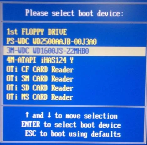

Здравствуйте,подскажите пожалуйста.
Вот после вируса переустанавливал систему,и появилось такое окошко выбора загрузки
методом тыка,понял что загружается с третьей строчки.
Недавно все переформатировал и установил две системы,а окошко это так и осталось.Теперь приходится нажимать после загрузки F8 и появляется это окошко (выше фото),а потом окошко выбора системы,XP или 7-ка.
Так вот подскажите как убрать первое окошко,а то F8 предназначена для захода в систему в безопасном режиме,а у меня не получается,ведь приходится выбирать загрузочную строчку.

Скажите название своей платы, они немного отличаются, а вообще вам надо зайти в биос, нажимая при старте Delete и выставить там порядок загрузки, скорее всего на первом экране надо будет выбрать Advanced BIOS Setup , а потом Hard Disk Boot Priority
У меня на ASUS похожее меню загрузки, для входа в безопасный режим нужно F8 чуть позже нажимать, сразу после логотипа материнки.
Никак поймать не могу,до появления этого вот окошка с выбором загрузки,всегда спокойно заходил в безопасный режим,а сейчас...
Да не бесполезняк,хотя еле заметно глазу промелькивает меню.
У нас похожие материнки, ты просто не успеваешь. Нужно быстро, я уже руку набил.)
Это не принципиально, если загрузка с диска идет, то менюшка все равно по F8 появляется на этих материнках.

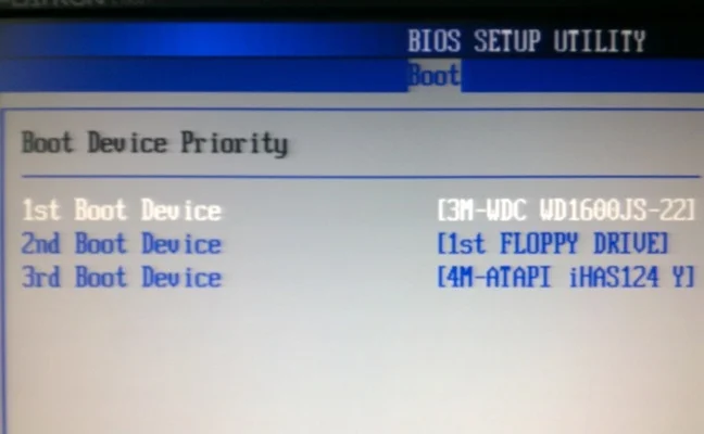

В разделе Boot надо выбрать Boot Device Priority и поставить 1st Boot Device WD1600JS, возможно, предварительно придётся там же в секции Hard Disk Drives выбрать порядок использования ваших дисков и поставить разрешение их использовать (там не должно значиться [Disabled])

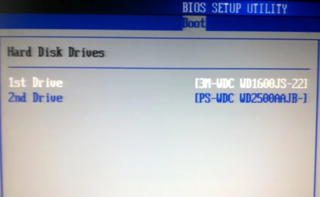

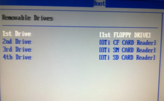

Спасибо за ответы.Вот посмотрите я правильно сделал?Менюшка пропала,теперь сразу загружается меню выбора ОСи.
Вот так сделал.
1рис.поменял 2рис.поменял 3рис.Оставил как есть.
На последнем фото надо наверно тоже поменять на WD1600JS

Все нормально, так и должно быть.
