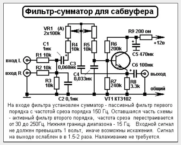

привет, я собираю фильтр-сумматор по этой схеме (на фото) там где конденсаторы не полярные они должны быть пленочные или керамические?

Очень желательно плёночные
а транзистор vt1 кт3102 можно заменить на кт3107
Нет. 3102 n-p-n, 3107 p-n-p. Можно заменить на любой малошумящий n-p-n... Только ищи не ВЧ транзисторы.
...там где конденсаторы не полярные они должны быть пленочные или керамические?
Да и С1 желательно поставить плёночный, хотя там показан электролитический.
Кстати насчет С1. Если ставишь туда пленку - звук появляется мгновенно, ставишь электролит - медленно нарастает!))) Интересный эффект!
Электролиты, в цепи прохождения звукового сигнала, и в ОС, вообще лучше не ставить ( ну если это возможно ). Если же без электролита , ну никак, то надо ставить кондёры из серии К - 53 и им подобные с малым током утечки . Я, так очень люблю кондёрчики с военной приёмкой. Старенькие такие, с ромбиком на боку. Просто чудо, как хороши мерзавцы! Старательно избегать К 50 - 6. Эти годятся только для фильтрации питания. И обязательно шунтировать керамикой!
