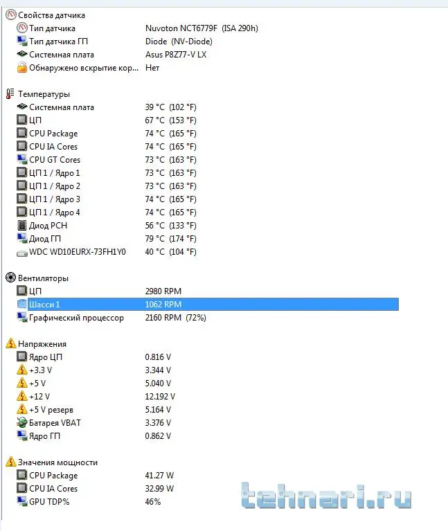

В общем ситуация такова, компьютер при довольно таки не самых требовательных процедурах начинает лагать, мышка начинается двигаться рывками и т.д.Для данного процесса достаточно запустить какую-то довольно таки не самую требовательную игру или одновременно 2, 3 программы.Общие характеристики компа и показатели датчиков при начале лагов в прикрепленных фото.
тёпленький он что то по 75градусов , а видяха 80
Зато жёсткий всего 40 градусов. Срочно улучшайте охлаждение, чистить от пыли, менять термопасту.
ТС вдув выдув в корпусе правильно подключенны???
Итак все конкретно написано, чистить от пыли и менять термопасту на процессоре и видеокарте. Как вариант, на радиаторе охлаждения процессора оторвались один или несколько креплений.
не подскажешь как именно это проверить?
по стандарту две крутилки , спереди задувает в корпус , сзади выдувает
бумажку поднеси к кулерам спереди прилипнуть должна к корпусу , а сзади соответственно отдуваться от корпуса
и вот как раз передний кулер должен заодно охлаждать ЖД
