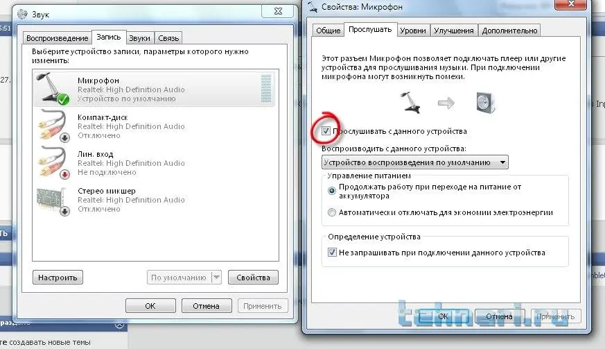

Проблема такова 2 разных компьютера 2 разных пары наушников ,одна проблема при подключении наушников и микрофона одновременно ребята слышат либо эхо либо сами себя ,что я не крутил не смотрел не помогало.
Проблема в том иногда она пропадает на пару минут наушники просто на мксимум выкручиваешь и микро ничего не слышит а потом начинаться и эхо нету и сами себя не слышут не понимаю в чем проблема помогите!
слышал что это может быть из-за плохих разеток
Не представляю себе эти плохие розетки. Но есть простой вариант. Как я понимаю, речь о гарнитурах с двумя джеками. Примитивная звукалка USB начинается от 200 рублей. Купи, воткни и поработай через неë. Если проблема исчезнет - купи любые звуковые карты и работай через них, а встроенные отключи.

Галочку уберите, если стоит.
Я об этом думал, но вслепую говорить не стал. Не во всех драйверах есть такое. Зато в большинстве есть бустеры, в улучшениях или уровнях, и там тоже надо проверить эти галочки, иногда тоже влияет.
