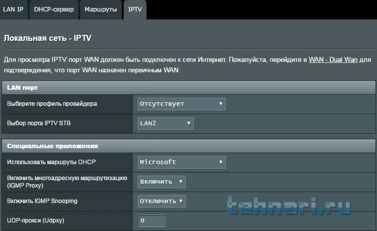

Доброго времени суток.
Дано:
- Интернет-провайдер, скорость 65 Мбит/c
- Роутер ASUS RT N-12D1
- Медиаплеер Informir Mag-245D с прошивкой от провайдера
На роутере, на LAN1 стоит патч-корд, соединяющий роутер с ноутбуком, на LAN2 - с медиаплеером. ТВ настроил, всё отлично, но вот с кабельным инетом и вафлей - плохо. Каждые 2 минуты вырубается, не стабильная работа.
Журнал событий в настройках роутера:
Sep 30 19:54:48 WAN Connection: DNS probe succeeded (6/2)
Sep 30 19:56:10 WAN Connection: DNS probe failed (0/2)
Sep 30 19:56:17 WAN Connection: DNS probe failed (1/2)
Sep 30 19:56:24 WAN Connection: DNS probe failed (2/2)
Sep 30 19:57:12 WAN Connection: DNS probe succeeded (9/2)
Sep 30 19:58:09 WAN Connection: DNS probe failed (0/2)
Надеюсь на вашу помощь.

Лечится прошивками. Последняя на ASUS RT N-12D1 бета от 2016/04/14
Fixed IPTV GUI issue и прочее.

Провайдер не слишком известный (Подмосковье).
За настройку берут плату.
Попробую поковыряться сам. По поводу прошивки, поставил вчера самую новую.
Спасибо за ответ.
Всем спасибо, разобрался.
Возможно, кому-то ещё поможет - в общем, в разделе "выбор порта" для iptv ничего не нужно ставить, + врубить igmp и всё, больше ничего не требуется.
