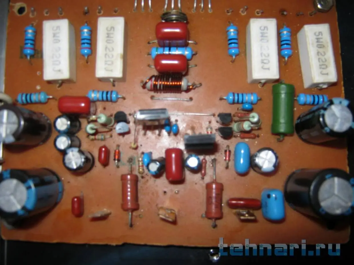

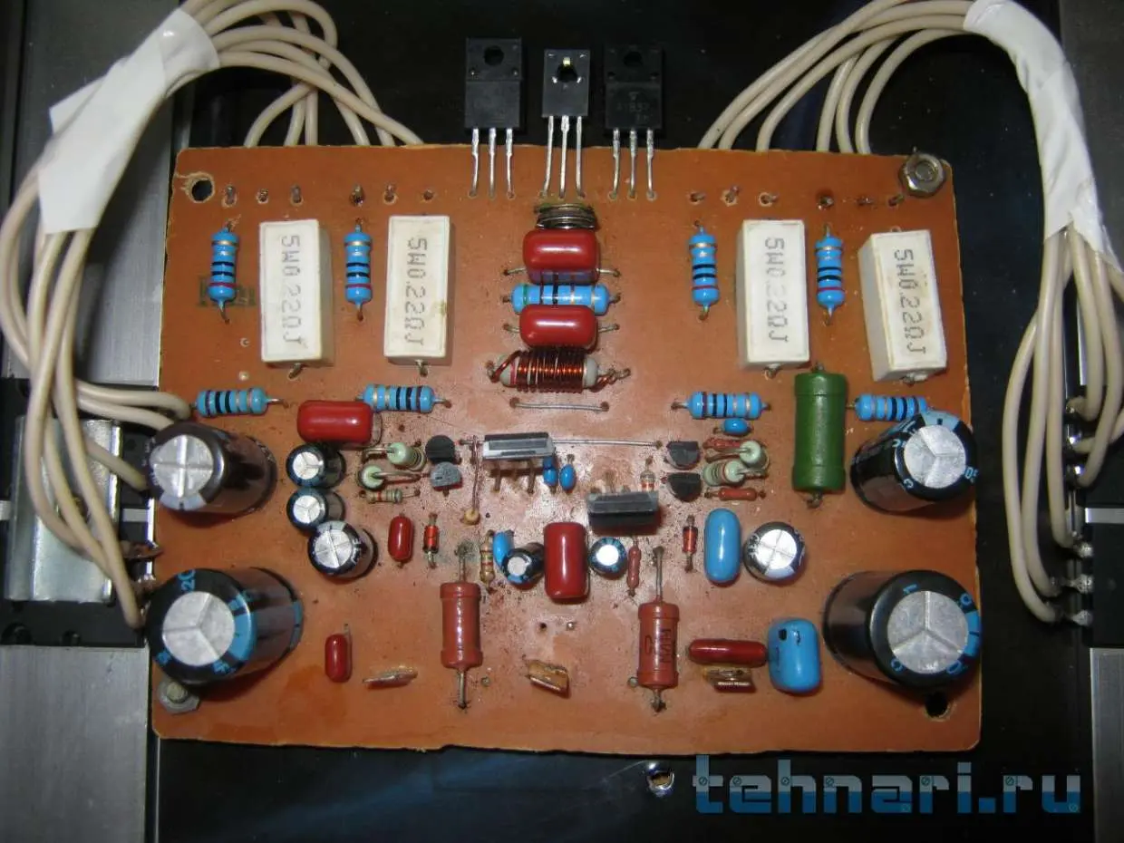

Народ всем привет такая проблема усилитель ланзар на 2 парах питание от преобразователя при 12,55вольт на выходе 41,7в в плече R3 R6:1,5ком подключаешь усилитель к преобразователю все нормально прибавляешь музыку вроде бы все ок,НО при подключение преобразователя к АКБ поставил лампочку на всякий случий так вот чем больше делаешь громкость тем больше начинает гореть лампочка,до 5-8% лампочка не горит
а дальше начинает гореть в так с музыкой затухать и разгораться(на басах) преобразователь в норме если подключить лампочки 220 вольт то все нормально а вот что может быть с усилителем? может R3 R6 увеличить?

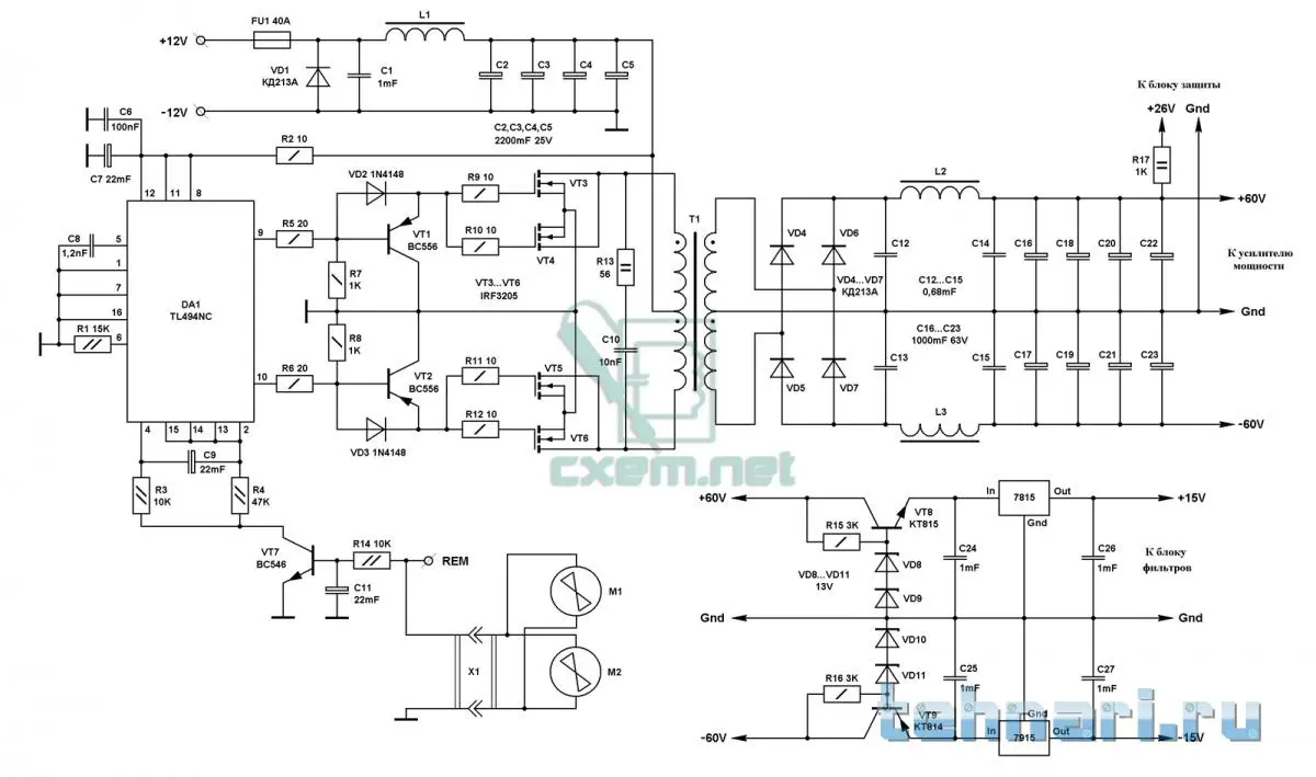

Настраиваете сначала преобразователь.
Вам необходимо убедиться в его нагрузочной способности. Для этого потребуется эквивалент нагрузки - мощный резистор (два, на каждый канал в отдельности), рассчитанный на номинальный ток.
Добавляя в параллель дополнительную нагрузку (5-10% от номинала), следите за изменением напряжения. Если оно меняется более чем на 10%, значит неправильно работает схема стабилизации. Это может приводить к положительной обратной связи (ПОС) по питанию и, как следствие, - к самовозбуждению.

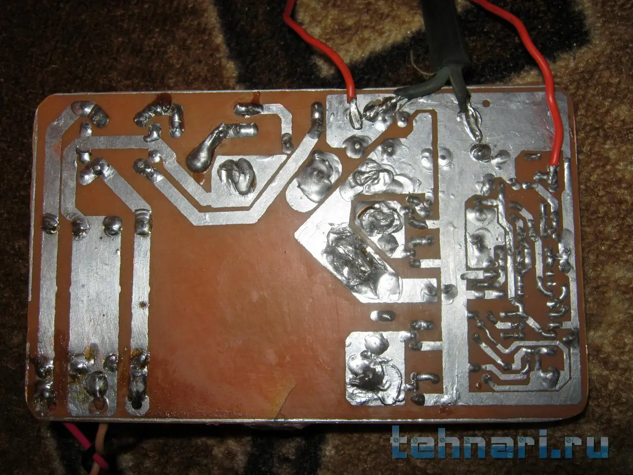

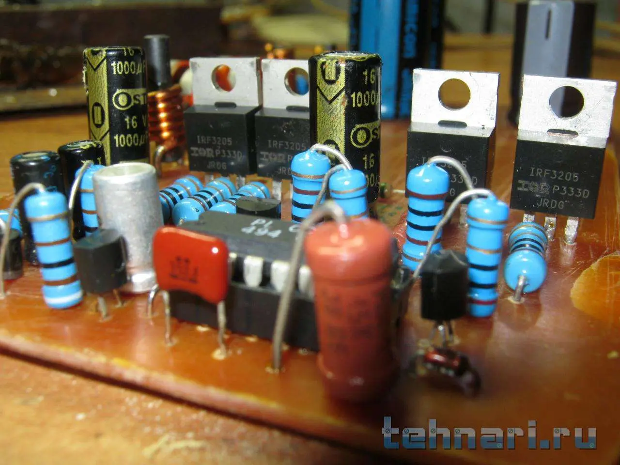

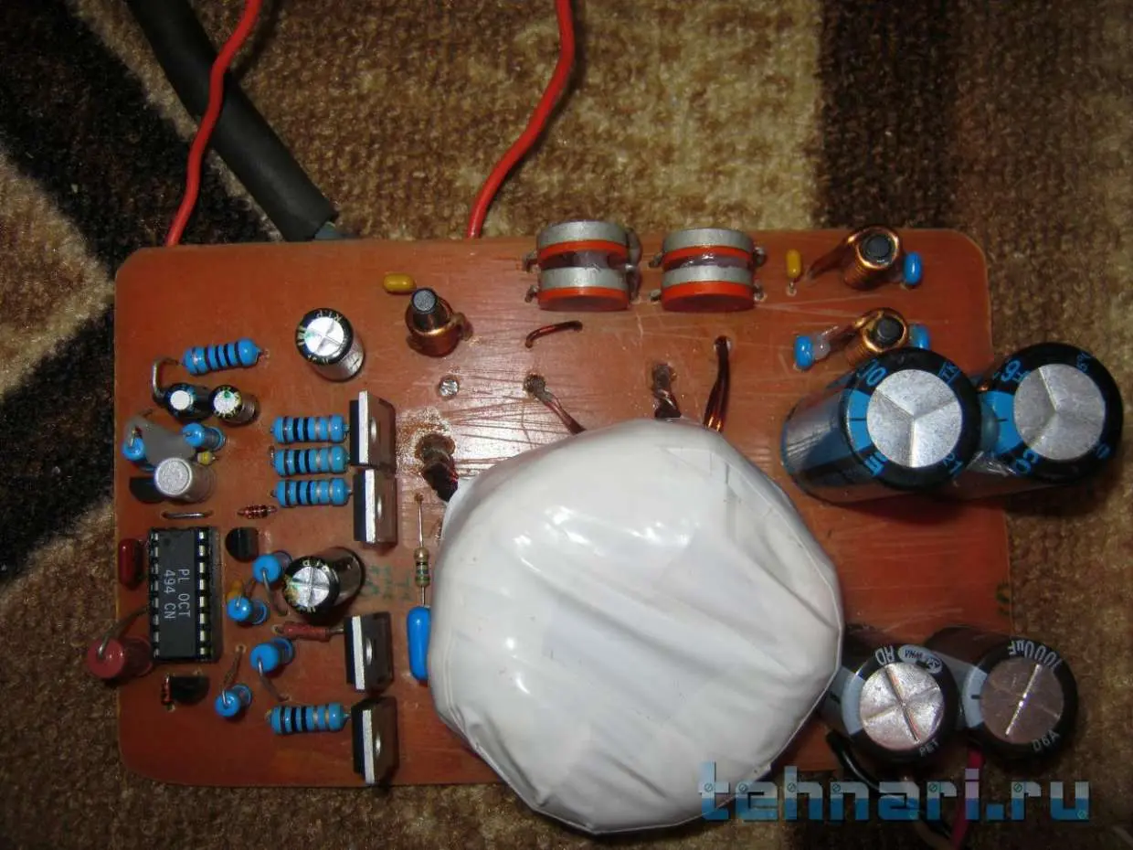

преобразователь собран по схеме ниже:первичка 9 жил по 0.9мм 5витков в плече,вторичка 3 жилы по 0.8мм 16витков в плече в холостую идет 41.5 вольт,не думаю что мощность преобразователя маленькая

и ещё такой вопрос должны ли греться R3 R6 в усилители,минут 10 усилитель поработал а они довольно теплые резисторы старые 2 ватные вроде на фото можно увидеть
