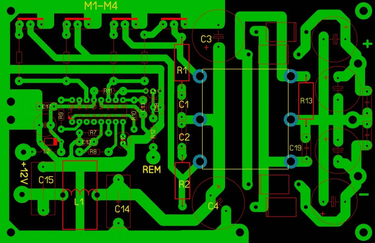

Доброе время суток технари. Понадобился преобразователь для унч в авто. Погулял по онлайн-просторам, нашел схемку, вроде неплоха. Развел печатку в lay. Просьба гляньте, может где ошибки есть?

Со стороны АКБ токи будут порядка 20А, а может и более, поэтому дорожки к транзисторам и трансформатору требуется сделать толще.
Управление мосфитами лучше сделать через буферный усилительный каскад.
А вообще, тема столько раз пережевана, что уже нет желания к ней возвращаться. Здесь посмотри. Собранная.
Azziop спасибо за отклик. Насчет силовых дорожек (5мм), будут усилены медным проводом. А вот про усилительный каскад можно и подумать. Хотя я хочу поставить одну пару силовых ключей (когда развел плату подумал, а зачем мне две пары, если нужно 120W-150W). Значит ошибок в печати нет? Расположение деталей оставить как есть?

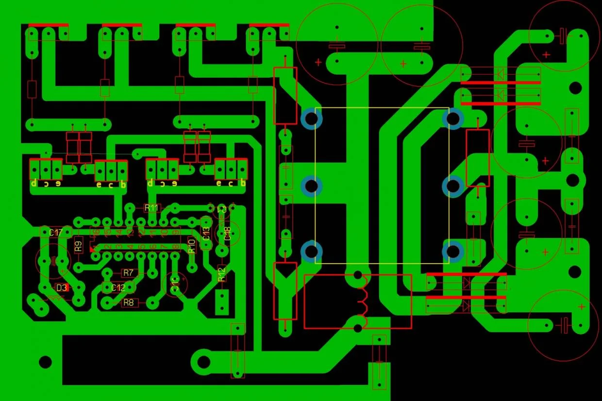

Переделаю печатку с буферным каскадом, потом выложу.
Печать с усилительным каскадом.

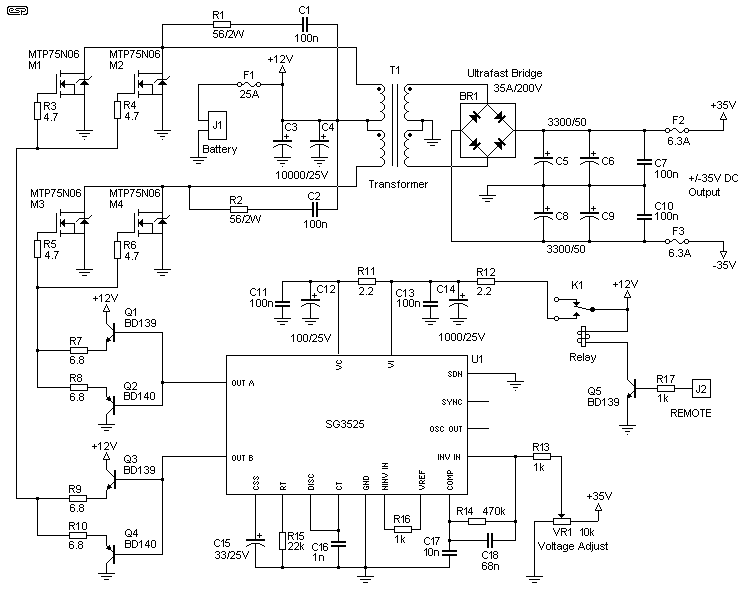

По какой схеме делал? Не по этой
Советую развернуть второй слева транзистор, чтоб все одинаково смотрели.
На печатке верхний правый конденсатор неправильно поставлен, плюсом на минус выходного напряжения. В остальном вроде правильно. Но я бы еще на выходе дросселя после диодов поставил.
Понял.Исправил.

А дроссель для сглаживания?
Для гашения высокочастотных импульсов. Без него возможен лишний шум или даже свист в усилителе.
И транзистор все-таки разверни. Если сам при установке деталей не перепутаешь, то из желающих повторить кто-то обязательно вляпается.
Развернул. Все таки хорошо,когда есть кому проверить.

Я несколько другое имел ввиду, чтоб все 4 транзистора смотрели в одну сторону.
