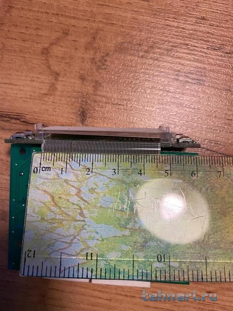

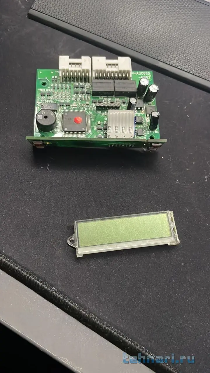

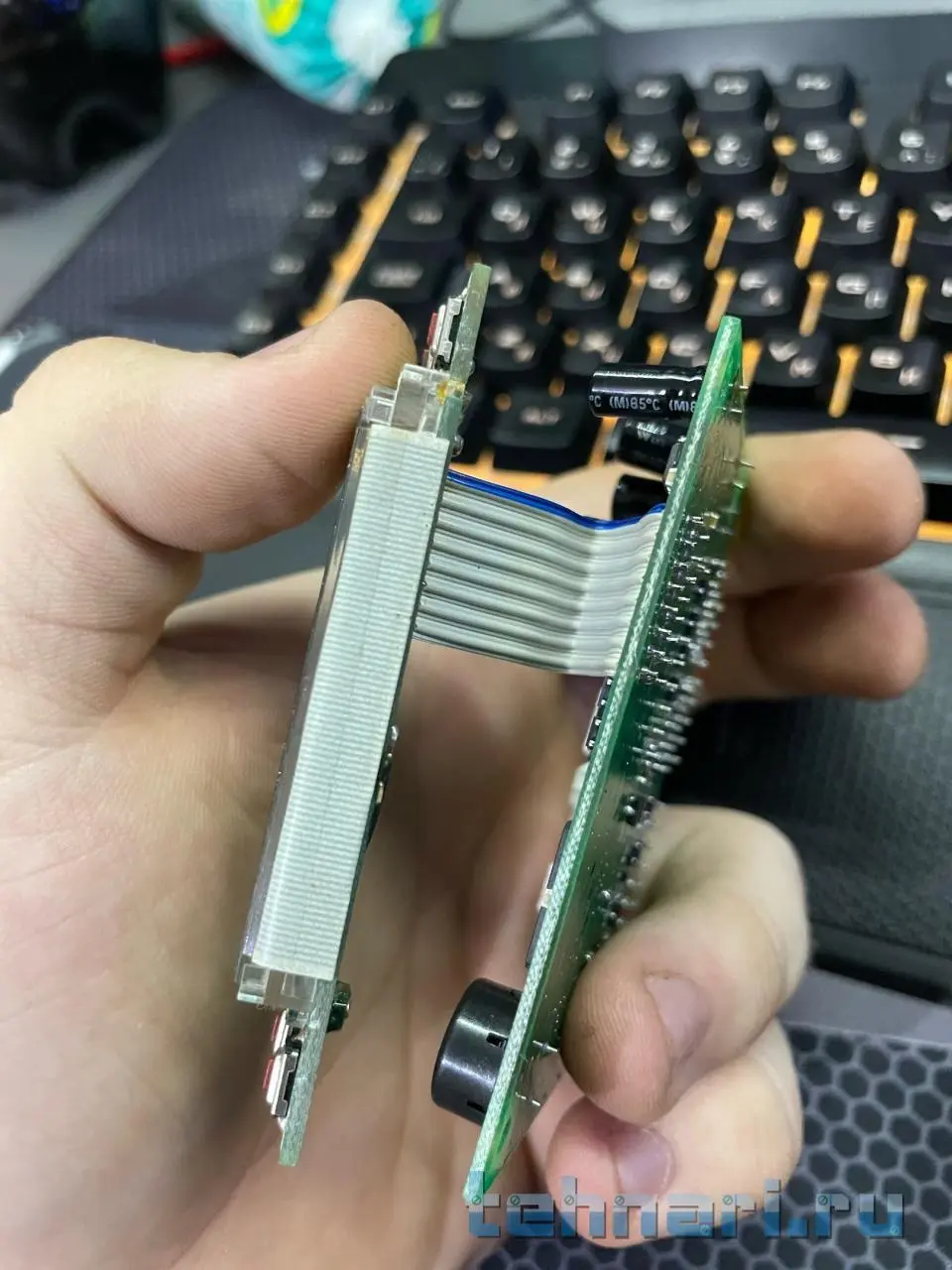

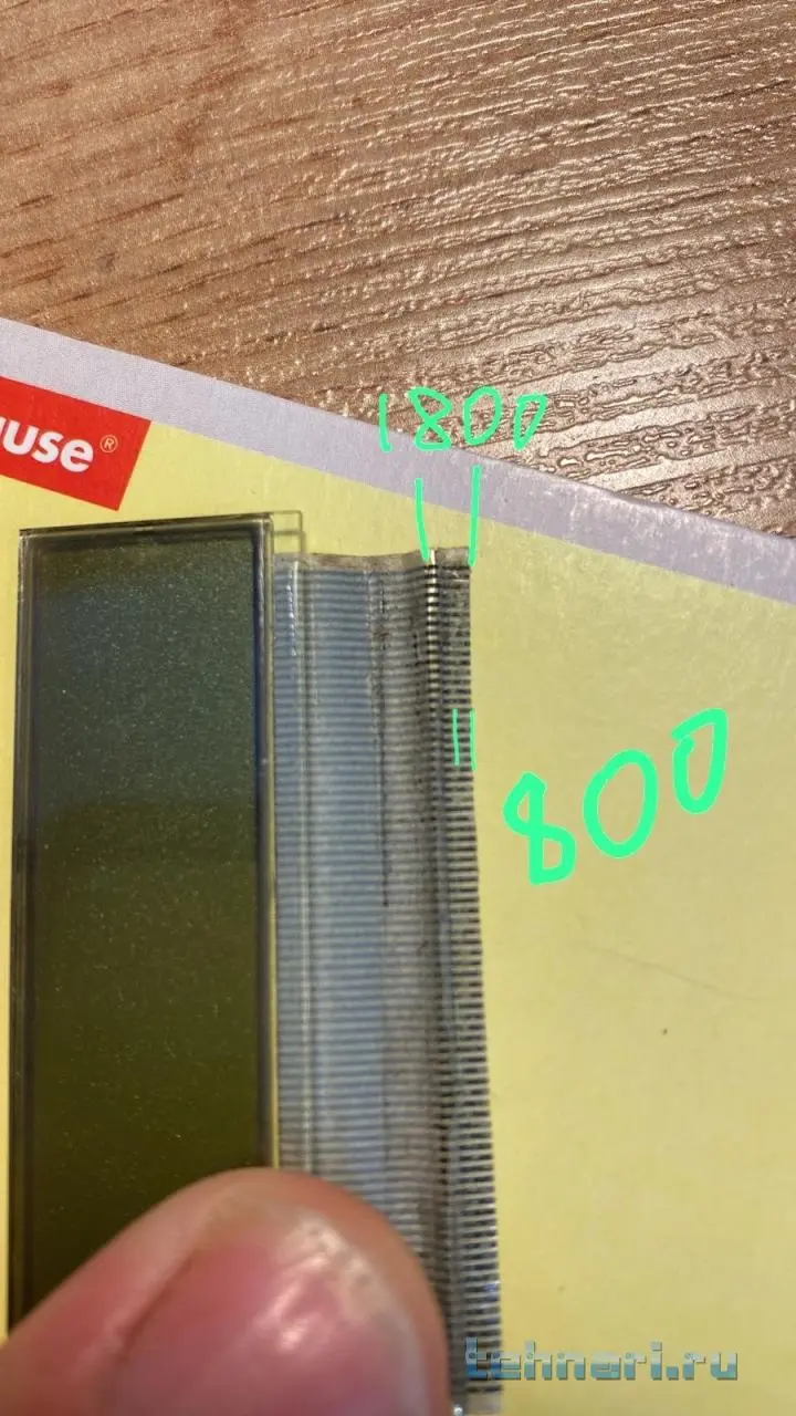

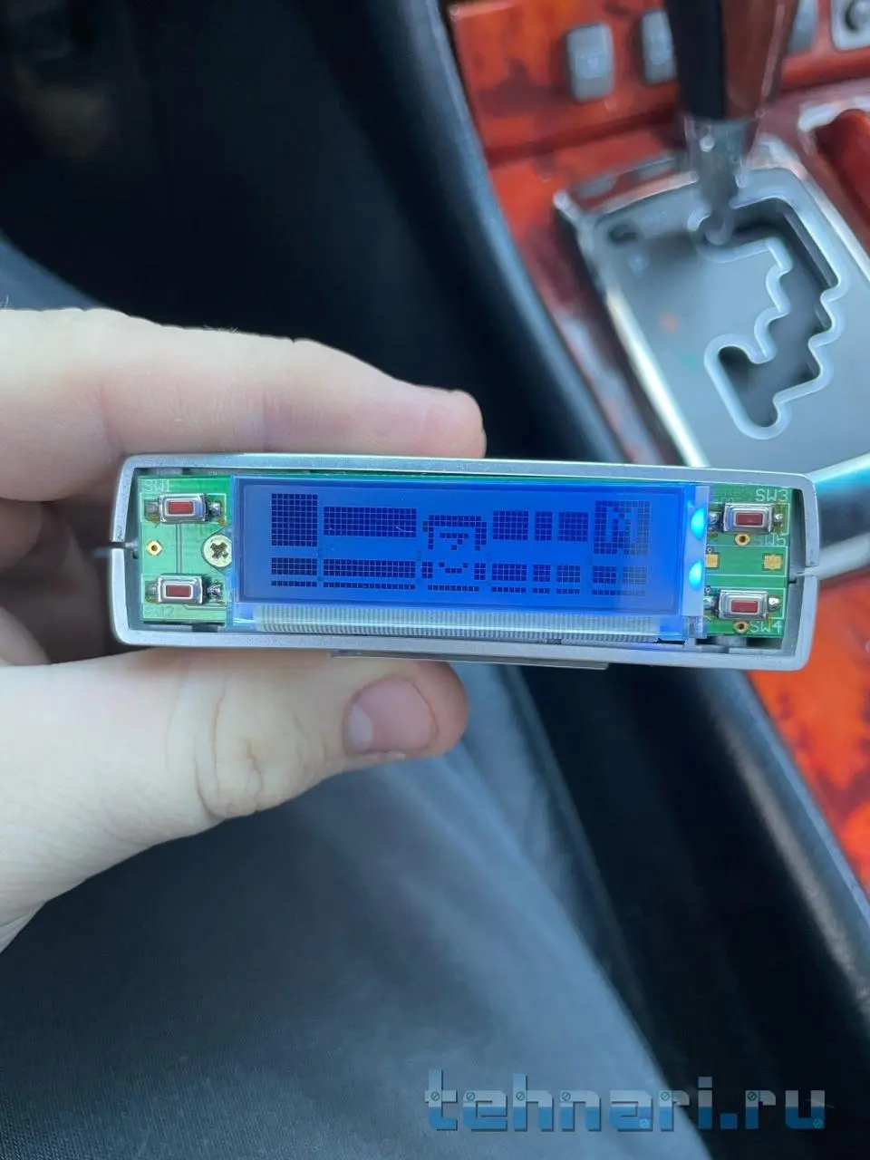

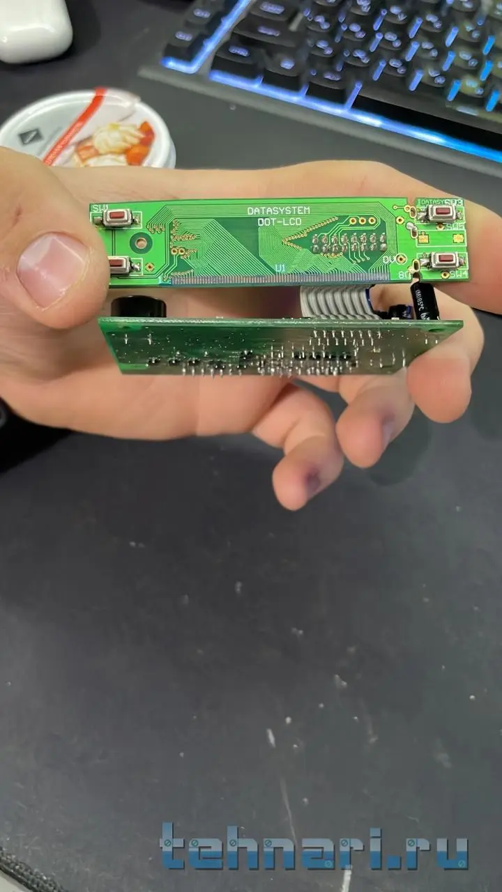

Приветствую, японцы производят для автомобилей такие устройства как пневмоконтроллер. В моём случае Datasystem ASC 680.
Проблема такая, со временем у них начинают на мониторчике пропадать пиксели. Связано это с графитовым шлейфом, который соединяет мониторчик и плату, шлейф специфический, имеет шаг 0.55 и длиной около 45мм. Замены для этого шлейфа я так и не смог найти.
пробовал воплощать различные варианты. Остановился на графитовой токопроводящей бумаге, но не смог из неё изготовить шлейф в связи с отсутствием в городе нужного оборудования и людей, имеющих желание помочь. Нужна помощь в решении данной проблемы.
Один из вариантов, которые я в идеале хотел бы реализовать - полная замена этого на другой, более надежный и который в случае чего, модно будет быстро поменять.
