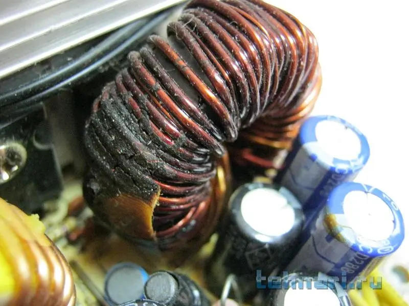

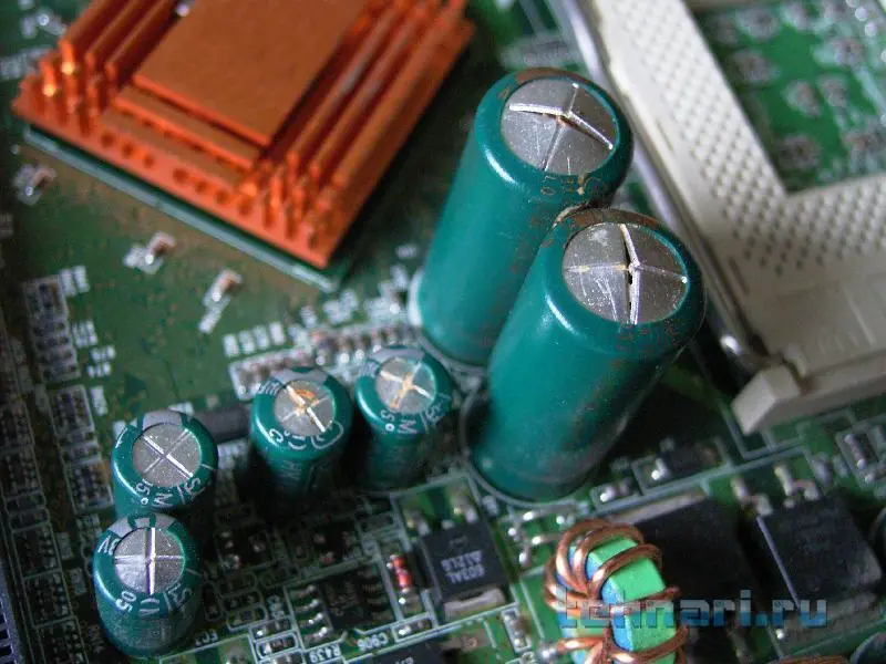

А открыть и посмотреть, есть ли прикопченые(перегретые) детали. Типа...
    47.8 KB · Просмотры: 68
    47.4 KB · Просмотры: 71
всё чисто !!! Носил в сервис, там почистили блоки и сказали, что всё супер.
Но потом снова начинается....
снял 1 блок, его подозреваю больше всего, посмотрю как будет ближайшее время.
Сейчас вроде норм... 12 часов с 1 блоком питания - полёт нормальный !
Может действительно это из-за перепадов напряжения...
Навряд ли.
Цепляйте нагрузку к снятому блоку и смотрите что в нем так сильно греется.
