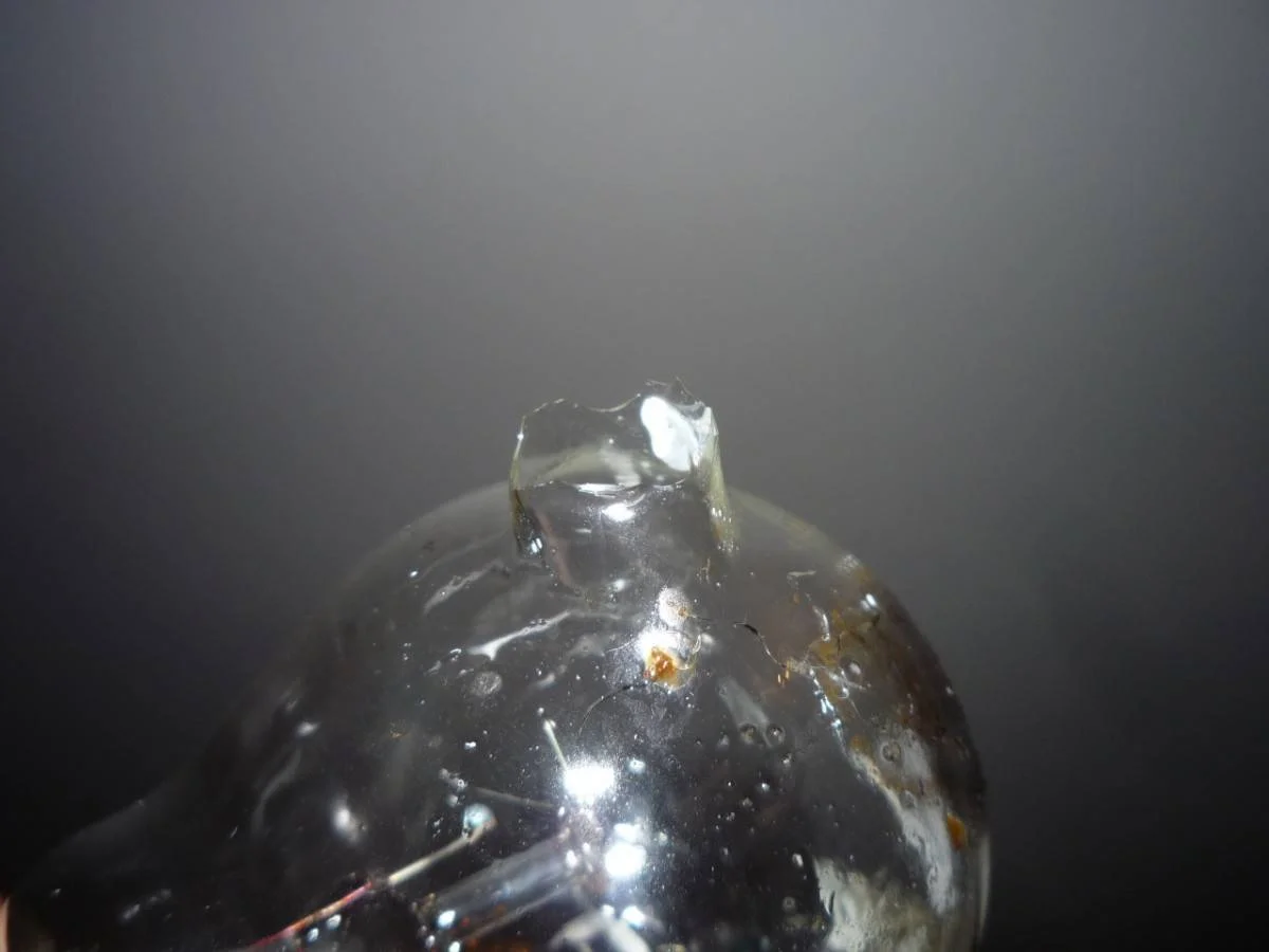

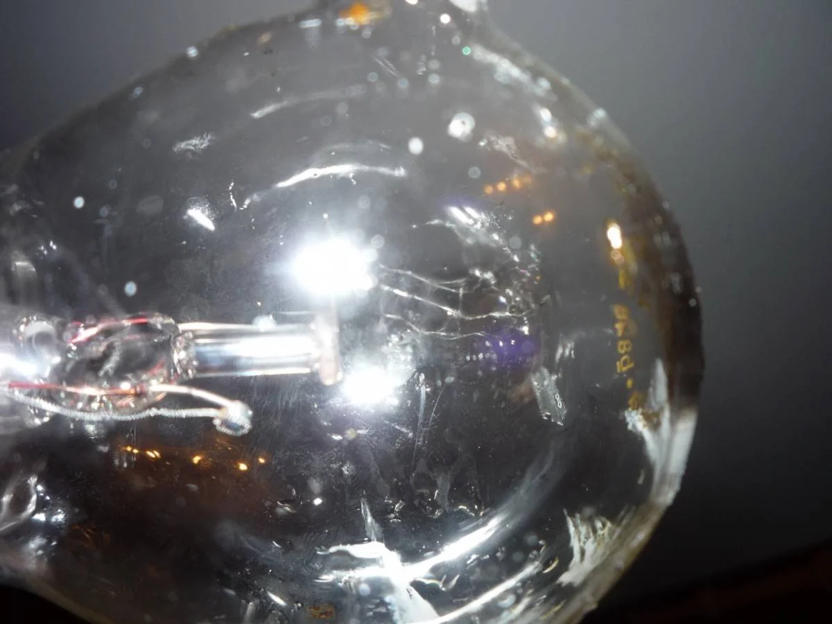

Увидел в нети видео, где кладут мобильник в микроволновку, он там плавится и из него вырастает монстр,
вспомнил, что когда был маленький, положил в микроволновку лампочку, и она горела.Так же вспомнилась программа "галилео! на стс, где ведущий зажигал таким образом люминесцентные лампы.
Недолго думая взял лампочку(перегоревшую), кинул в стакан и поставил микроволновку. Как и задумывалось, лампочка загорелась, светила яркими цветами(зеленым, фиолетовым, и белым). Но через какое-то время она взорвалась. Вынув я ее выкинул, но присмотревшись, решил остудить и достать. В ей была дырка, с оплавленными краями, а остальной корпус был цел. все, что находилось внутри вакуумной оболочки(включая нить, держатели и стекло, оплавилось, и представляло собой нечто похожее на остатки вулкана.
У меня возник вопрос: что это было, вернее из-за чего это было(возгорание нити и последующий взрыв)?
Вот пару фотографий и видео на мейле.
Видео@Mail.Ru: иван X : Мое видео : Лампочка в Микроволновке
ЗЫ: Знаю, что опасно, больше так делать не буду:D

В микроволновке стоит магнетрон который нагревает тела помещённые под действие ВЧ магн. поля.. Магн поле заставляет молекулы тела колебаться и они соударяюсь друг с другом нагреваются. В лампочке не вакуум, а инертный газ аргон или гелий под воздейсвием магн поля газ ионизируеся, то бишь превращается в плазму на очень короткое время, в лампочке светится плазма, это северное сияние в миниатюре. А металлические материалы в мивроволновке плавятся, потому что перенагреваются а избыточное тепло их плавит.
Нет всё же прожигать лампочки газовой гарелкой прикольнее:D И можно даже делать скульптурки из этого стекла, единственное это нужен автоклав, чтоб медленно понижать температуру, иначе стекло трескается и лопается:D
Надеюсь я всё правильно разяснил, если что поправьте.
Думаю в данном случае, большую часть энергии взял на себя газ в лампочке.
Правильно думаешь, но как он обошелся без молний, засунув железку ??? :)

Не может быть, цоколь металлический, молнии летали бы ... :)
Я это предвидел, и положил цоколь лампочки в стеклянную кружку. вроде как помогло:)

PS помотрел еще раз свой ролик, там нету молний от цоколя!:tehnari_ru_159:

В принципе правильно, только поле не магнитное, а электромагнитное. В том смысле, что в СВЧ происходит непрерывная перекачка электрической составляющей в магнитную и обратно.

Несколько слов о нагреве металла в СВЧ печи.
Нагрев происходит за счет тепла, выделяемого от циркуляции в нем вихревых токов. Кроме того, на начальном этапе нагрева ферромагнетиков (до достижения точки Кюри) выделяется тепло за счет переориентации магнитных доменов. СВЧ излучение не в состоянии вызвать увеличение колебательной энергии молекул. Их резонансные частоты лежат в области ИК-диапазона.
А вообще-то металлические предметы в бытовой микроволновке здорово перегружают ее БП.
Ну ножки то оплавились:D
