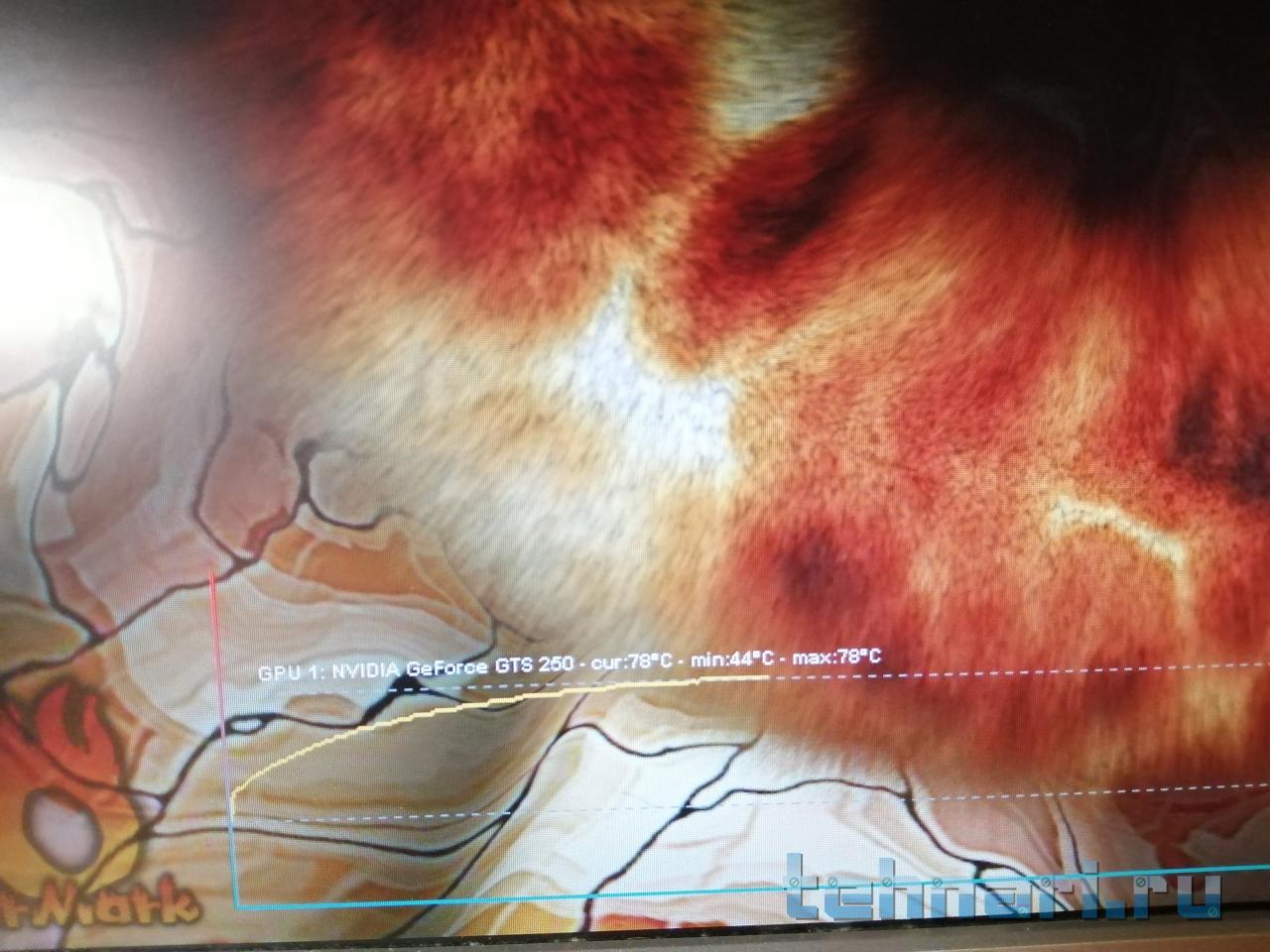

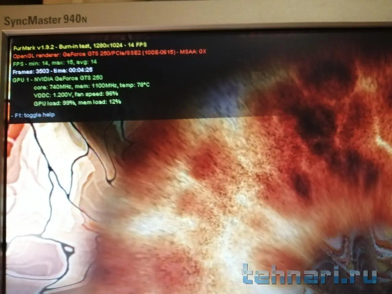

Почему изображение на мониторе расплывается?
Расплывается не постоянно, а время от времени. Сначала думал, кажется. Первый раз серьёзноезно расплылось под конец теста производительности в виде 7. Как будто при плохом зрение фокус теряешь. При этом фурмарк держит. Кс го играю ровно. Т. Е. Под нагрузкой работает без фризов.
Как исправить?
    78.6 KB · Просмотры: 63
    56.1 KB · Просмотры: 123
Проверь сменой кабеля мон->вк.
Часто в таких случаях бывает он виноват.
Я этот же кабель перетыкаю в другой системник и там всё норм.
Или всё равно кабель?
Смени, посмотри как будет работать - это плавающая неисправность.
поменял. Сбросилось разрешение экрана (почему-то :tehnari_ru_117:)
и в диспетчере теперь монитор НЕ PnP. Поставил дрова
от самого монитора. Монитор стал теперь называться как
на этикетке. Разрешение исправилось.
Почему так? Один и тот же кабель в другом системнике норм работает.
После часа сложнейшего теста (ужинал тупо смотря в монитор и ища подозрительное -
ведь этот баг сразу не заметишь) вроде ничего не дергалось.
Запускал фурмарк и другой тест. Вроде, условно, норм
Почему так?
Кабели бывают разные ,в некоторых сигнал идентификатор вообще отсутствует .
немного не про это. Одним кабелем подключаю к разным
системникам - на одном работает на другом плывёт. Более,
я подключал к встроенной видюхе было (вроде) норм, а к gts250
поплыло. Я думал 250 палёная, но с другого кабеля вроде исправилось.
