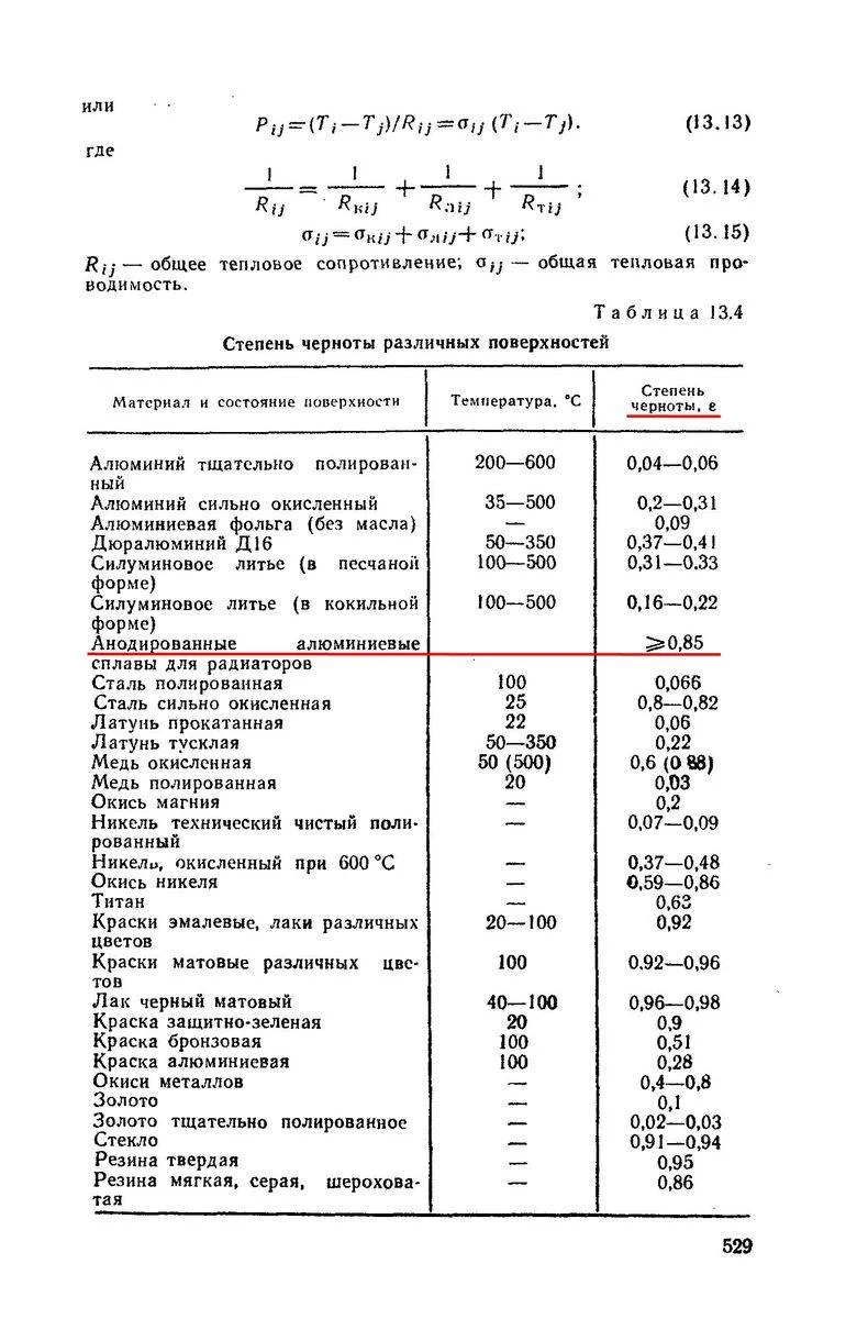

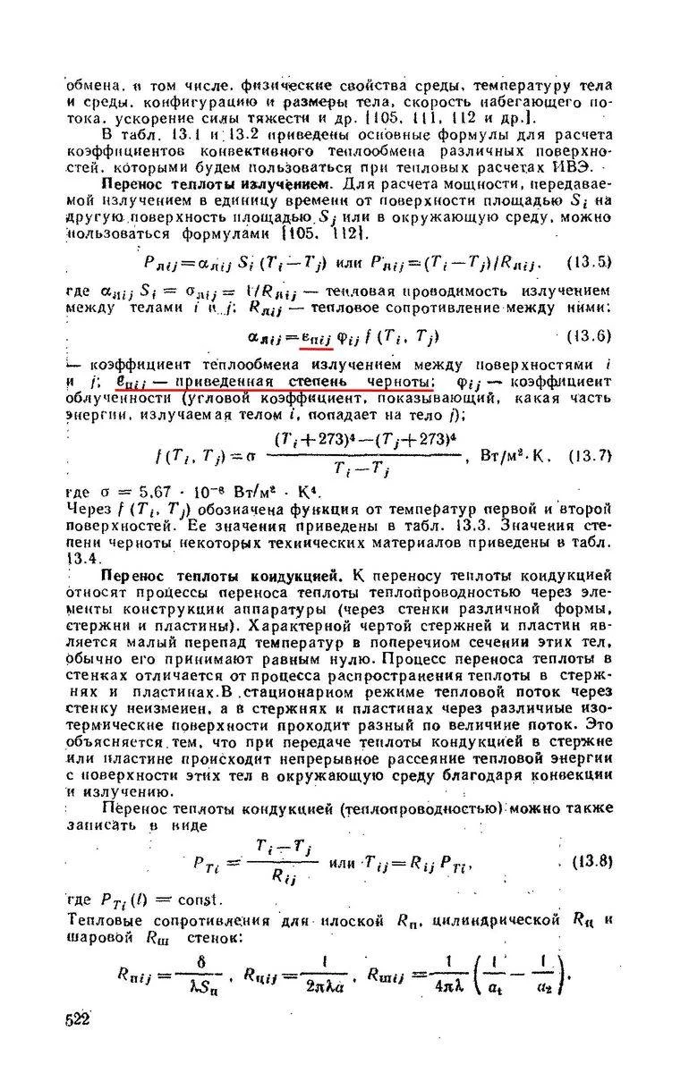

В этой теме http://www.tehnari.ru/f170/t70968/#post704088 я давал ещё по просьбе трудящихся немного "науки", которая учитывает степень черноты поверхностиВот ведь, вступили в тему почти годичной давности...

И ещё. Ни для кого не секрет, что современные процессоры потребляют всё больше энергии, соответственно - всё сильнее греются. И современные радиаторы в процессорных кулерах также эволюционируют. Появились тепловые трубки, используют медно-алюминиевые конструкции, экспериментируют с числом, размером, геометрией рёбер, межрёберным расстоянием. В борьбе за эффективную теплоотдачу у каждого производителя трудятся целые коллективы инженеров. Но скажите: много ли в современных процессорных кулерах крашенных радиаторов?если бы затемнение поверхности оказывало заметное влияние при конвективном теплообмене, все бытовые обогреватели и батареи отопления были бы чёрные.
