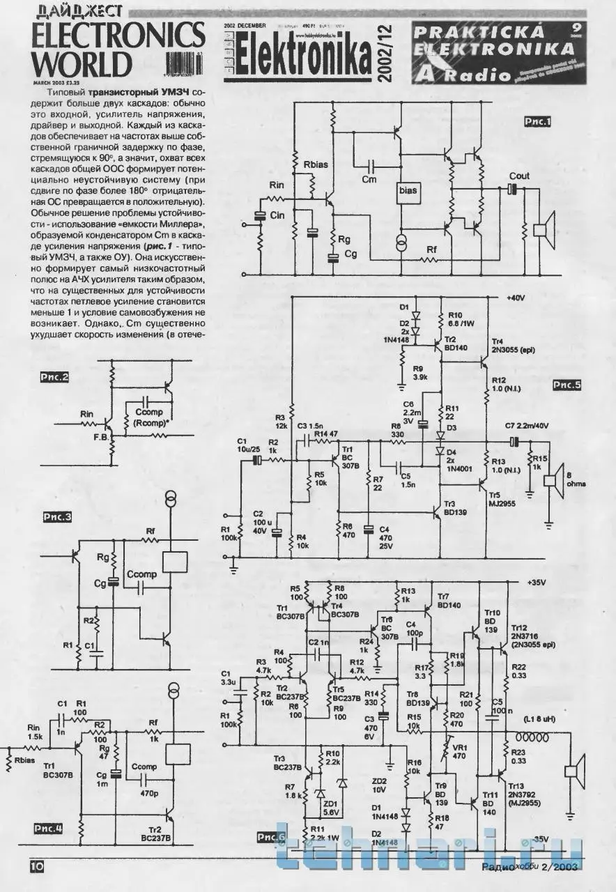

Почему "свистит" усилитель с ООС?
Витюшка
24 Апр 2013
865
33
Новички (и не только) понятия не имеют как правильно скорректировать УМЗЧ с ООС. Данная публикация сорокалетней давности призвана приоткрыть завесу таинственности над понятием ООС. Не открыть,а, именно, приоткрыть. Ведь без хотя бы начальных знаний об ООС бессмысленно "играться с коррекцией"и тупо изменять номиналы элементов в надежде получить положительный результат. В этом деле нужна система. Продолжение следует.
    171.4 KB · Просмотры: 105
    218.5 KB · Просмотры: 102
    208.5 KB · Просмотры: 76

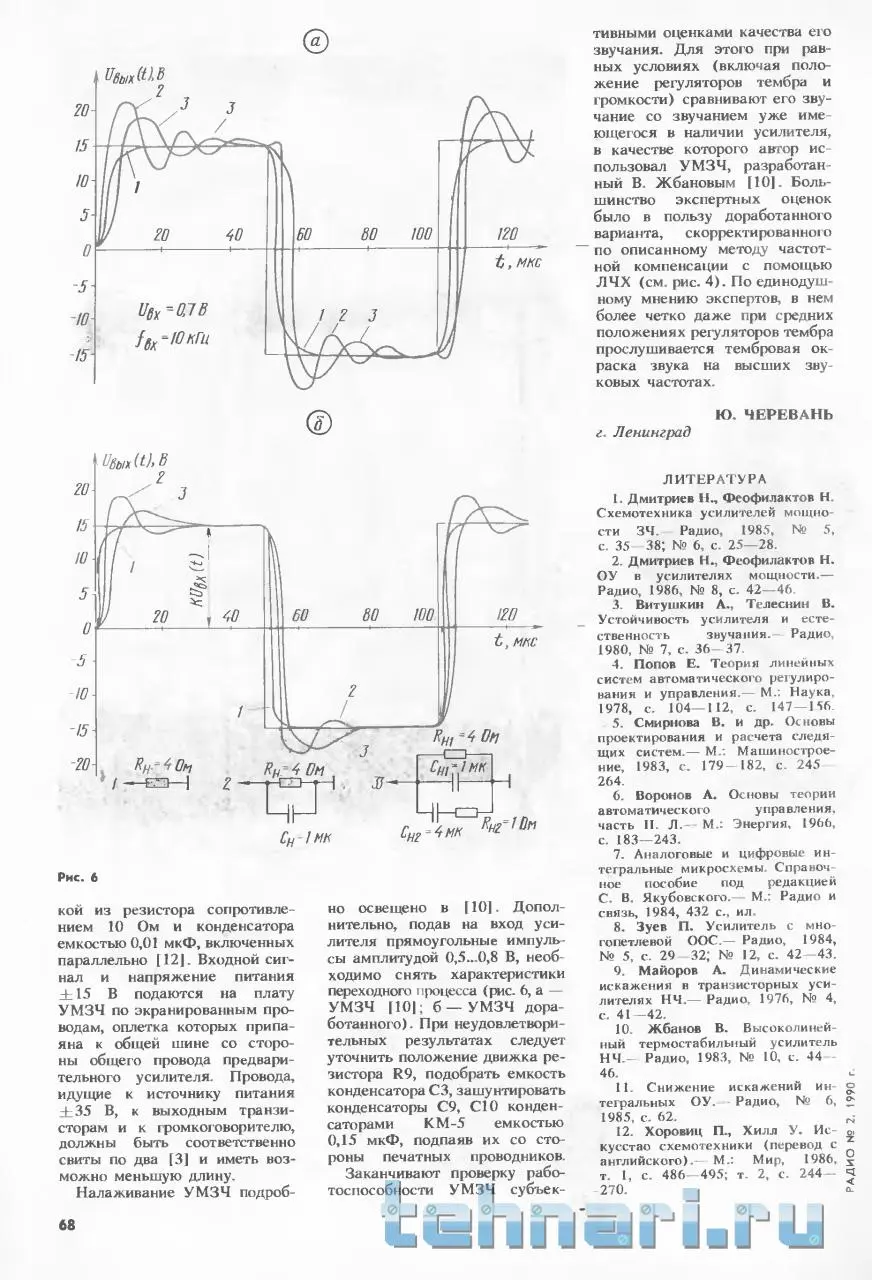

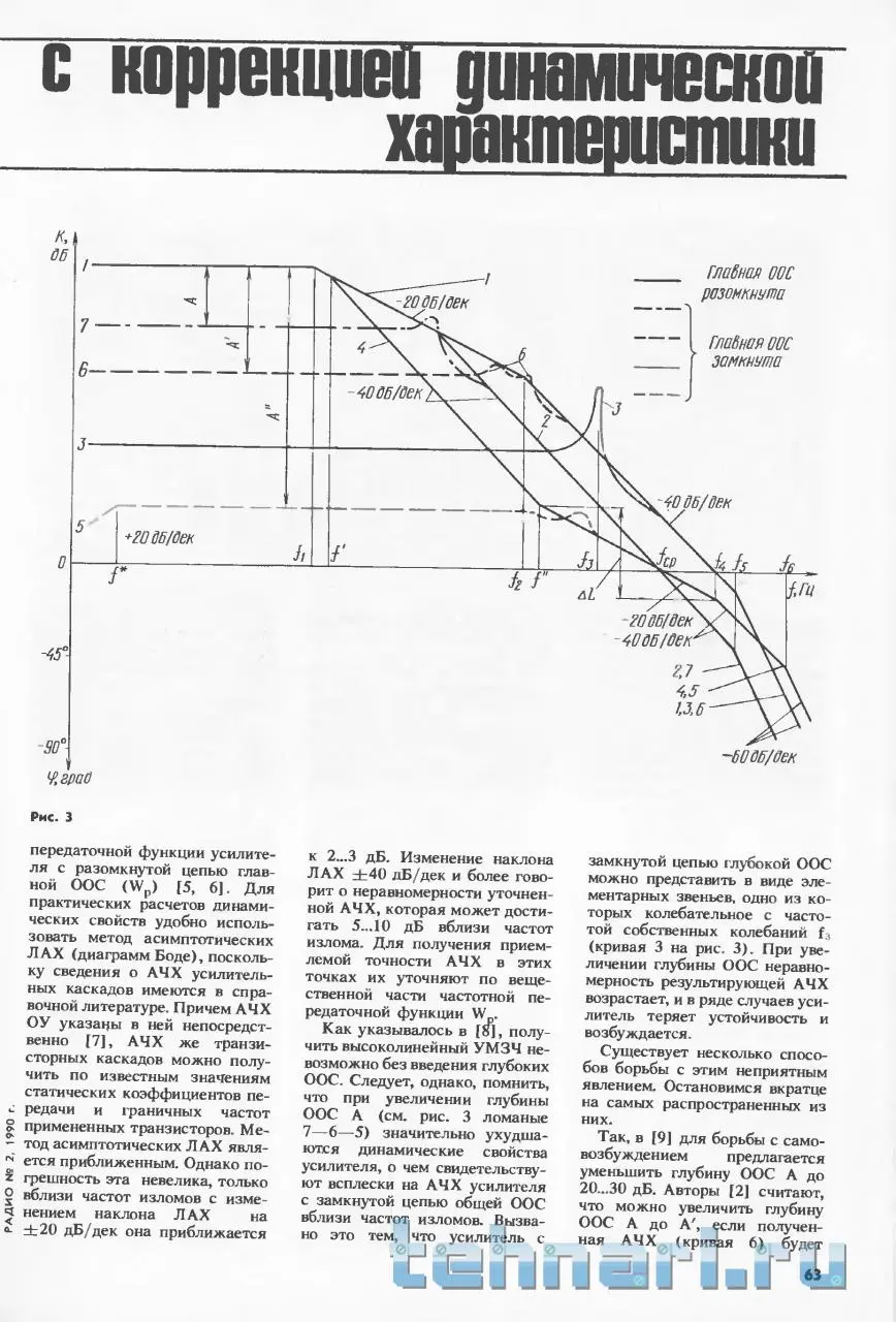

Вот еще в эту тему. Изменение коррекции и как это влияет на переходную характеристику и на звук. Испытание меандром на комплексную нагрузку.Приводится перечень литературы по данной теме, в частности ссылка на Витушкина и Телеснина. Их усилитель хвалили на форумах.
    164.1 KB · Просмотры: 53
    117.1 KB · Просмотры: 55
    193.1 KB · Просмотры: 75
    210.1 KB · Просмотры: 51
    90.6 KB · Просмотры: 43
    113.3 KB · Просмотры: 82
    126.4 KB · Просмотры: 69
А Вы хоть понимаете зачем все эти танцы с бубнами вокруг ВЧ коррекции АЧХ? Только суть, без воды, с точки зрения устойчивости.
Вить, может не стоит пальцы гнуть?
Тебе что-нибудь говорят имена братьев Лексиных, Ивана Тимофеевича Акулиничева?
А мне случалось с ним выпить.
Тогда тебе легко будет ответить на поставленный выше вопрос. Может это поможет новичкам разобраться. Имена твоих собутыльников мне знакомы лет так примерно сорок. И давай письками не мерятся. Только по существу.
Объясните, будьте любезны. Вы для этого и открыли тему.
Хорошо, суть получить максимально возможную глубину ООС. Желательно, чтобы она при этом была и широкополосной. А как это реализовать, сохранив устойчивость и есть тема танцев с бубнами.
В посте 2 дайджест статьи. Вся статья (на английском) здесь. Обратите внимание на рис.10.
