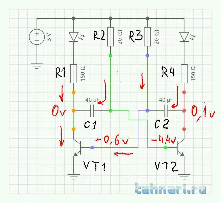

Чтобы ответить на ваш вопрос, попрошу расставить на схеме значения напряжений на конденсаторах (хотя бы ориентировочно) в момент подачи питания. Условно будем считать что VT1 закрыт, а VT2 открыт.
И еще, стрелками укажите пути токов.
Что, прорисовка токов и напряжений вызывают трудности?
Не беда. При повседневной практике это будет не сложно, а пока я это сделаю сам:

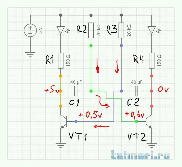

При подаче питания на схему конденсатор С1 начинают заряжаться и ток через него будет уменьшаться по экспоненциальному закону. К концу периода конденсатор С1 зарядится почти до напряжения питания и ток через него прекратит течь.
Однако ток через R3 зарядит С2 до напряжения открытия базового перехода транзистора VT1 и тот откроется.

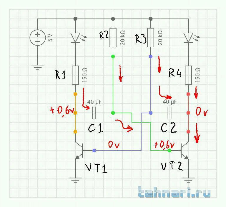

В результате чего конденсатор С1 своей левой обкладкой окажется соединенным с корпусом, но т.к. на нем остается заряд, то его правая обкладка будет иметь отрицательный потенциал отностительно корпуса. Этот потенциал закроет транзистор VT2. Далее процесс повторится, но для другого плеча мультивибратора.

На самом деле секрет фокуса прост: напряжение на открытом p-n-переходе кремниевого прибора находится в пределах 0,6 В +-0,05 В. Для прикидочных рассчетов этого вполне достаточно. На переходе база-эмиттер биполярного кремниего транзистора как раз и падает 0,6 В в прямом направлении (ток определяется по стрелочке на эмиттере).
Все остальные напряжения и токи очевидны и определяются з-ном Ома и правилами Кирхгофа.
И еще, для закрепления материала попробуйте самостоятельно нарисовать четвертую картинку - момент перед переключением мультивибратора когда VT1 открыт, а VT2 пока закрыт, но готовится к открытию. Естественно, с обозначением всех токов и напряжений в узлах.

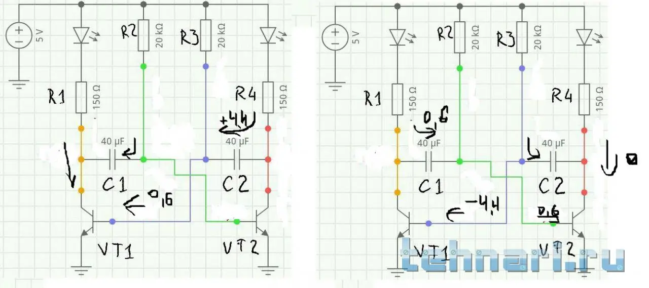

Пока идет ток через R1-Vt1 , С1 заряжается через r2 ( в то же время отрицательным выводом он удерживает Vt2, я тут незнаю как еще сказать вобщем меняет с отрицательного на полижительное напряжение) C2 заряжается через R4 до напряжения равного входному , затем С1 разряжается полностью и на VT2 через R2 дается напряжение 0,6 открывающее его, и в это же время С2 закрывает Vt1 так как ток по нему перестает течь (конденсатор зарядился) и он отрицательной ножкой закрывает его . При том при всем процесс этот лавинообразный, то есть одно тут же подкрепляется вторым и третьим .
Картинку прилагаю, заранее извиняюсь рисовал в пэинте так как видеокарта у меня на компе интегральная и слабенькая в автокаде я бы очень долго рисовал, Кстати пользуюсь моментом какие программы для прорисовки схем вы можете посоветовать. И чтожь я наверно приступлю к следущему обьекту изучения операционный усилитель (его мне посоветовали изучить ) и надо бы что нибудь спаять на досуге ) простенького.:ku-y:
