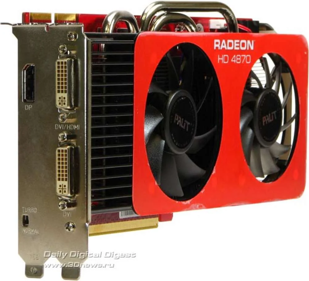

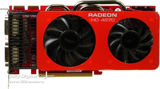

пользуюсь Palit Radeon HD 4870 Sonic ,вполне достойная видеокарта,с момента самой покупки установил ражим *соник*-заводской разгон,единственное что доставало так это меньший вентилятор который крутился на 100% оборотов постоянно,второй же управлялся согласно нагрузке на видеокарту програмно.
с меньшим вентилятором решил вопрос очень просто-подключил его на 7в(переходник самодельный и задействуем жёлтый и красный провода с молекса),после этого видеокарту практически не слышно в простое,а в играх уже начинает своё дело вентилятор побольше,при многочасовом *прогоне* по показаниям GPU-Z температура ядра и памяти выше 70градусов не подымалась даже в самые жаркие летние дни.так что вот такая видео карта( Palit Radeon HD 4870 Sonic – эксклюзивная видеокарта с необычными функциями | Видеокарты - 3DNews - Daily Digital Digest ).
p.s. у меня версия с 1г на борту.

По долгу службы сталкивался с этой карточкой: действительно шумит, только страшнее то, от чего шумит - естественно от перегрева, от чего в разы падает производительность.
не о том речь ,меньший кулер запитали от шины +12,без всяких регуляторов,вот он и жужжал как резаный,конечно же температура у видухи была поменьше,но даже после того как *утихомирил* не каких проблем не замечал,как в простое так и под нагрузкой .
соглашусь что изначально вырисовывается *картина маслом*,но тем не менее я считаю,что кроме экономии на стабилизаторе питания второго вентилятора они преследовали цель обеспечить максимално возможную эффективность системы охлаждения(так сказать-чтобы уж наверняка)но реально немного перестарались в этом,чем я и воспользовался в последствии.
для справки:
референс hd4870 намного горячее и более шумный(у товарища стоит референс от ASUS) чем моя видуха.так что всётаки у PALIT эта видеокарта получилась не самой плохой!
