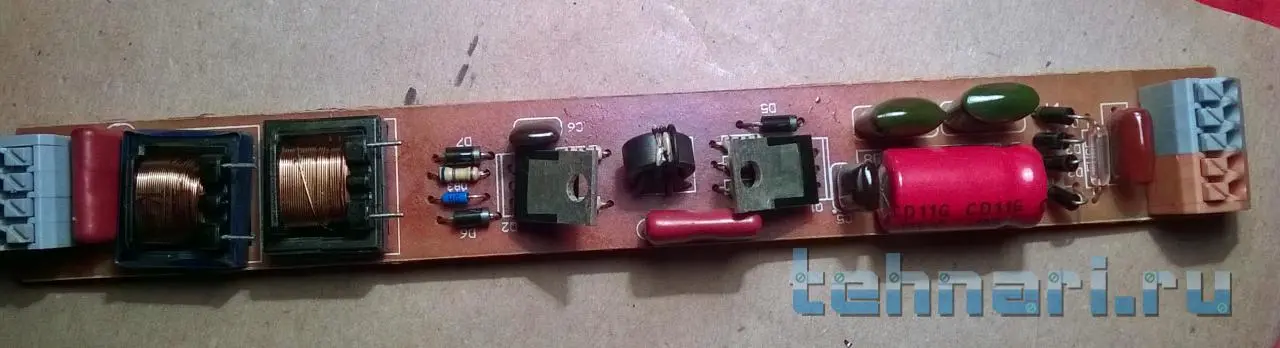

Доброго всем времени суток!
Имеется ЭПРА для двух люмламп по 18 Вт и в этом ЭПРА сильно жужжит катушка. Жужжит действительно сильнее чем нужно, потому что есть еще пара таких же Эпра, но в них катушку не слышно. В чем причина и чем это дело можно исправить, может залить витки чем-то, клеем каким или еще чем?
Сам Эпра работает нормально, лампы светятся.

Раздвинь аккуратно обмотки на сердечнике ... :)
Электролит красный похоже сдох, попробуй взять из другого рабочего эпра и проверить.
Вряд ли дело в этом. Работает на ультразвуковой неслышимой частоте, а тут похоже 100 Гц жужжит из-за сдохшего электролита.
там по моему межвитковое кз.
если нет то можно всунуть спичку между платой и дросселем.
обычно так лечу дросселя в бп пк.
Всем спасибо за советы!
Azziop, особая благодарность! Поменял кондер - работает нормально.
