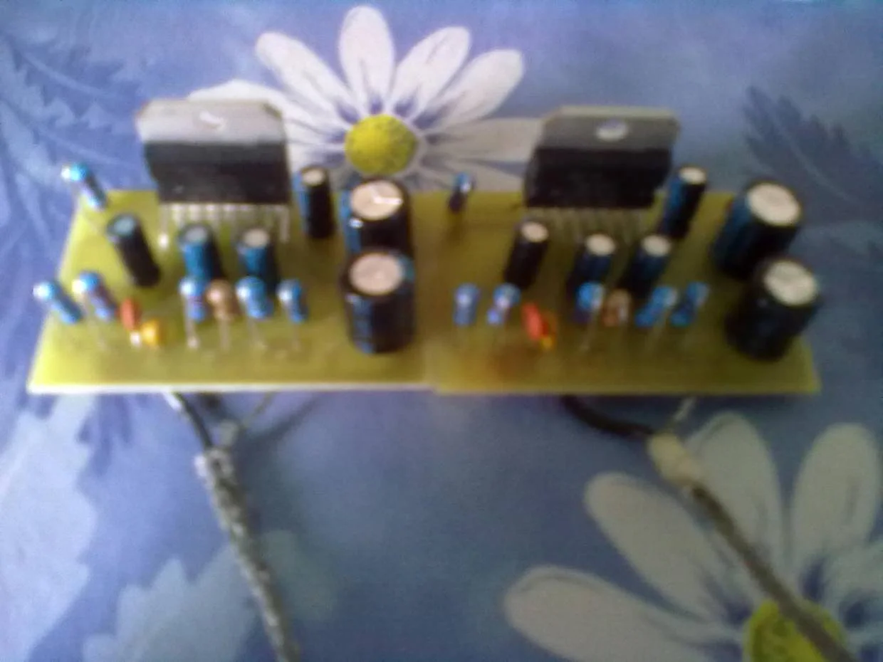

Всем привет,в этой теме буду делать усилитель,который потом подарю своему другу на день рождения.Долгострой потому что до дня рождения еще пол года,так что делать буду медленно,и не спеша.

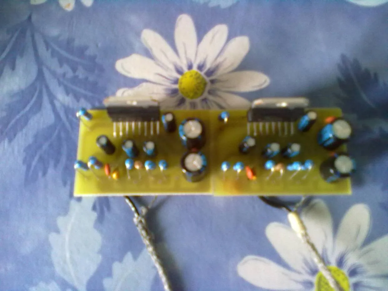

и так начнем,с унч сначала я хотел собрать усилитель Шушурина,а потом вспомнил что у меня есть уже готовый усилитель на тда7294,который я собирал года 3 назад.Вот кстати и он:
качество фото не очень из-за того что фоткал на телефон.

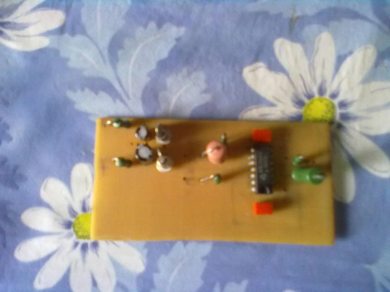

Вот кстати сделал пред на уд2

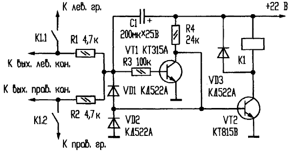

Я думаю подойдёт любое двухканальное
Попробую поставить реле на 24вольта,10ампер.
Имхо лучше собрать бриговскую *бронебойную* Зачем танцы с конями?
Да,это она,все верно
А можно ли кт 315 заменить на кт3107?
Практически на любой такой проводимости. Ты не поверишь,я собираю эту защиту из....ничего. Все по эконом-варианту беру в мастерской и часто под ногами. Только плату вытравлю-и все
А какое реле ставить?
Да любое на 12 вольт из старых японских магнитол. Если нет,в магазине 15 копеек (шютка,немного более)
