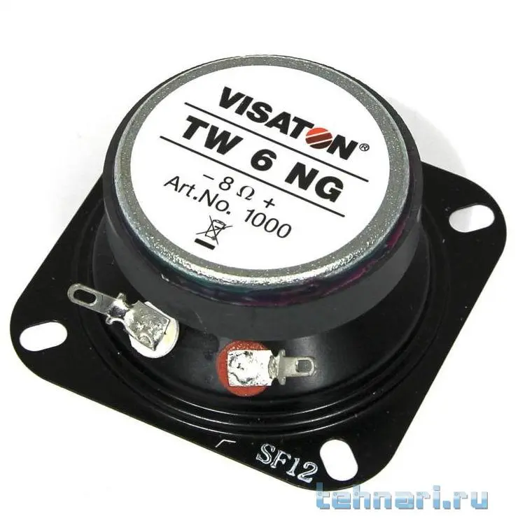

При таких навыках, ТСу действительно будет проще приобресть в магазе динамики устанавливаемые без переделок. Не за пять копеек, но такие динамики есть. В Аудиомании, например. Правда 8 омные, но чуйка высокая, должно прокатить.
