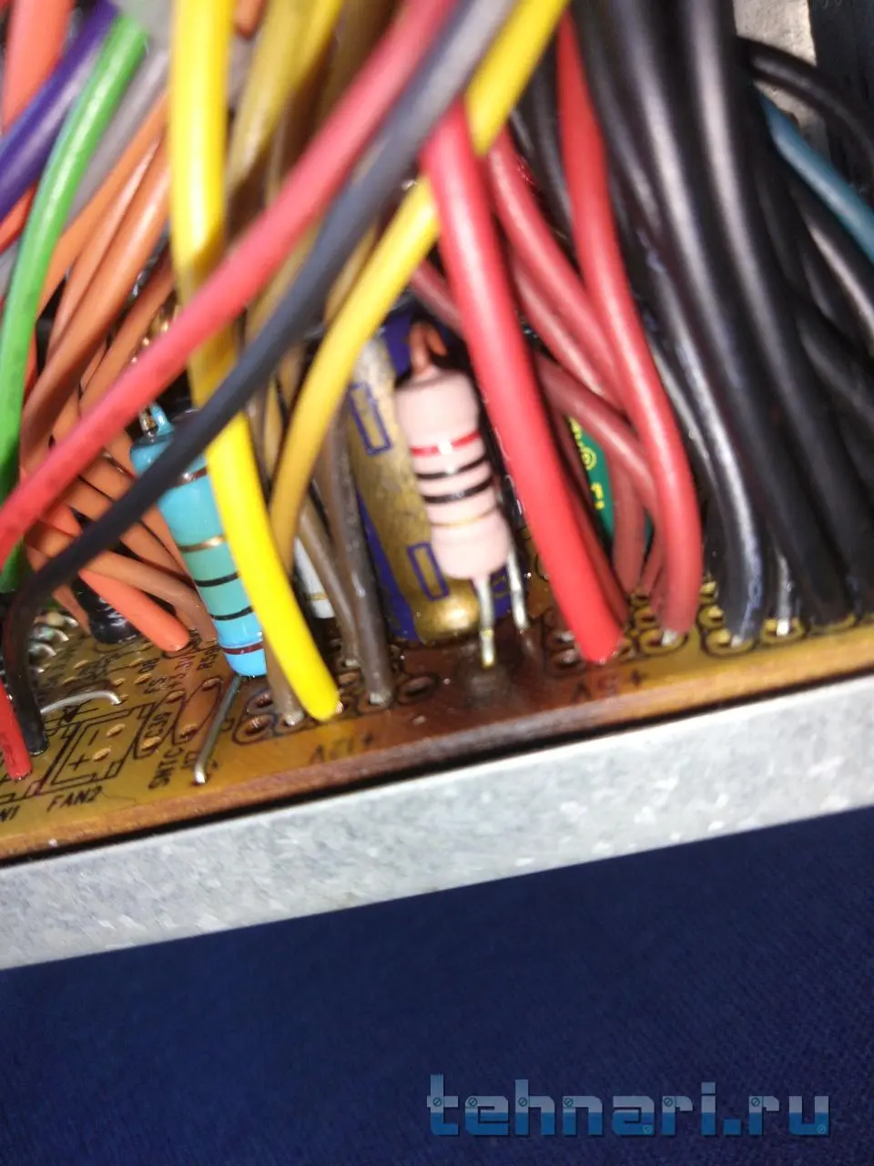

Добрый вечер, Николай, верно говорите, но всё-таки в этом случае та сборка спеклась по всему от перегруза, и "мастер" до меня чинивший БП не дружит с законами герра Ома (или диверсант, не верится что на фабрике впилили левый резюк), зачем-то как нагрузочное по +5В линии поставил 10R/2W сопротивление, из-за чего ужариласть часть текстолита и высох от нагревов близрасположенный электролит. А при 5.1В 10-Оммная нагрузка рассеивает 2,6Ватт мощности вроде, перепаяла ее на 27R резистор. И да, то всёж треногая сборка, спарка двух диодов с общим анодом в корпусе то220. Всем спс за содействие

..."мастер" до меня чинивший БП не дружит с законами герра Ома (или диверсант, не верится что на фабрике впилили левый резюк), зачем-то как нагрузочное по +5В линии поставил 10R/2W сопротивление, из-за чего ужариласть часть текстолита и высох от нагревов близрасположенный электролит. А при 5.1В 10-Оммная нагрузка рассеивает 2,6Ватт мощности вроде...
Почему 2,6 Вт?
5В^2 / 10Ом => Ровно 2,5 Вт и ни милливаттом больше. ;)
Саша, Вы серьёзно полагаете, что мастер будет заморачиваться перепайкой исправного резистора? Да и ток, который через него протекает, всего 0,5 А - для десятиамперных диодов это как слону дробина. Ещё раз говорю, что разогрев диодов происходит из-за высокой частоты переключения. Заряды на переходе не успевают рассасываться и возникает сквозной ток. Диоды ощутимо разогреваются даже без нагрузки на БП.
А за то, что резистор греется и поджаривает рядом стоящий конденсатор, нужно сказать спасибо китайским конструкторам. По их китайским нормам отечественному резистору МЛТ-1 соответствует китайский С2-2, естественно, с большей рабочей температурой.
Уточнение: не С2-2, а С2-23 - троечка на клаве не продавилась.

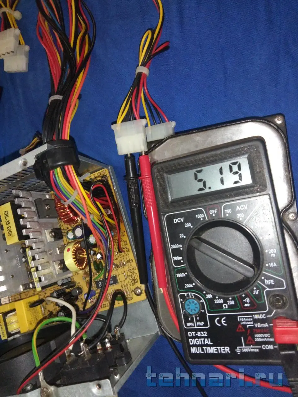

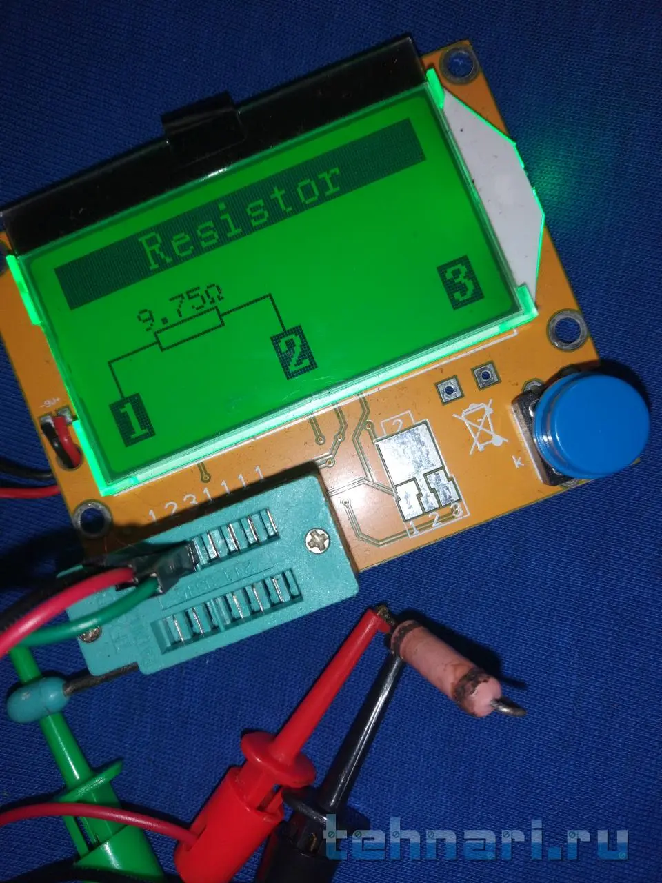

Взяли из практических замеров) подобные эталонные показатели дают только ЛБП... На деле, в отремонтированном мной питальничке напруга по +5В выдается 5.19В, притом что 10R нагрузочник от перегревов потерял номинал до 9.75R то на 2W сопротивлении рассеивалось все 2целых, и на 763милиВатт больше)) устраивая фритюр вокруг, кстати кондёр по соседству от прожарок также перестал быть емкостью и превратился в нагрузку, esr-метр отображал что-то в районе десяток Ом на нем. Нет, я не считаю что 10амперную сборку отправил на тот свет поламперный резючок (но все равно 10R ставится на +3.3В, а на 5 от 15R и выше...), это наверняка сделала образно поцепленная на 350Ваттный БП какая-то 275я GеТеИксина, как говорится в анекдоте "потерпевший отделался небольшим испугом, и контрольным выстрелом в голову"))

Ну, уж коли речь зашла о точности измерений, то все выше продемонстрированные на фото приборы являются не поверенными "показометрами", доверять которым не стоит. Что же касается расчётных и реальных значений параметра, то в технике допускается отклонение ±10%. Вот с такой точностью и надо оценивать измеренную показометром величину. Проблема лишь в том, что конструкторы не учитывают допусков и не производят теплового расчёта - ставят радиодетали с параметрами впритык, отсюда и перегрев, и обугливание. А вот электролитический конденсатор вообще нельзя устанавливать рядом с теплонагруженным элементом. Об этом даже консервированные персики (©, "Танго и Кэш") знают. :)

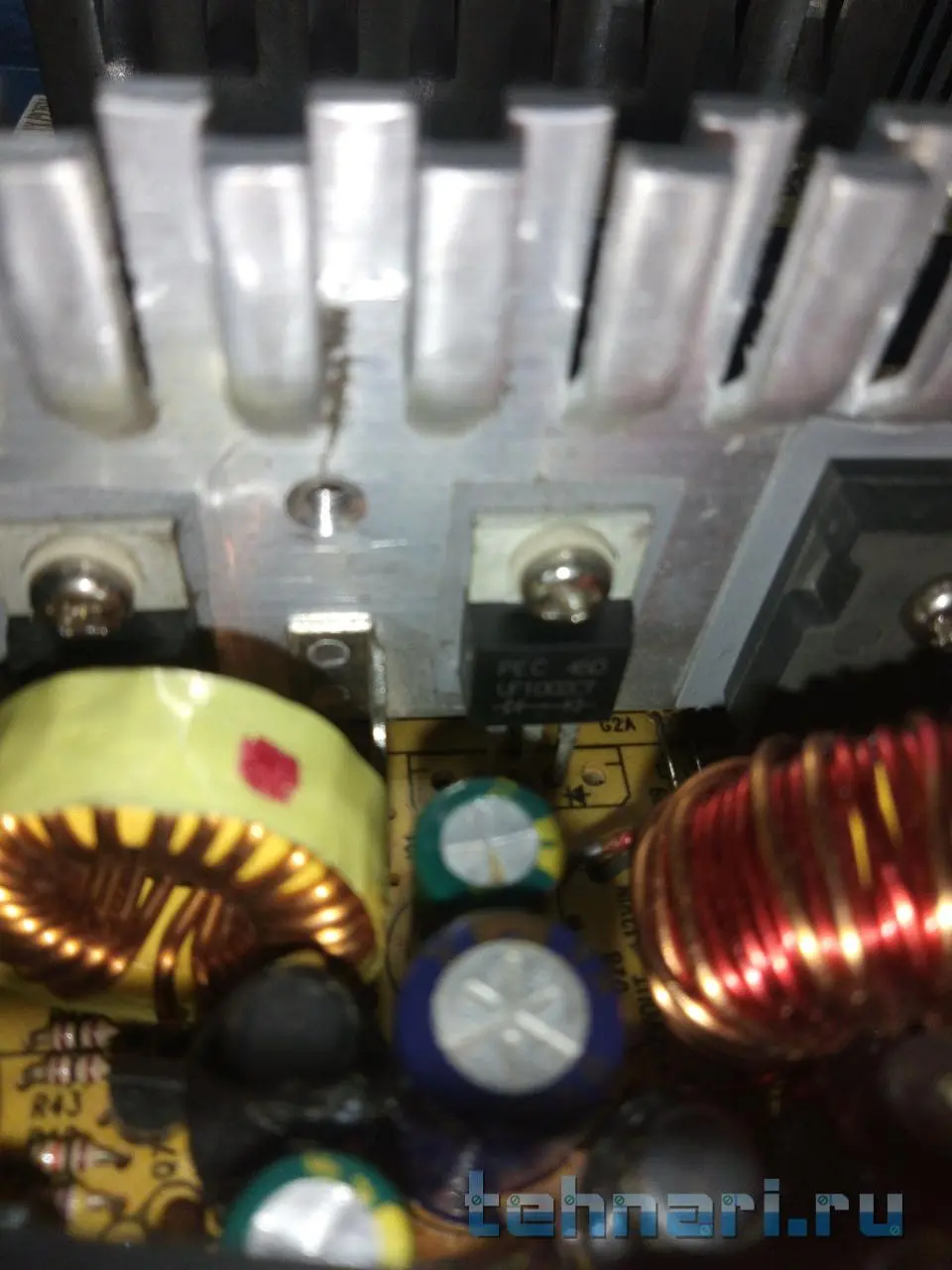

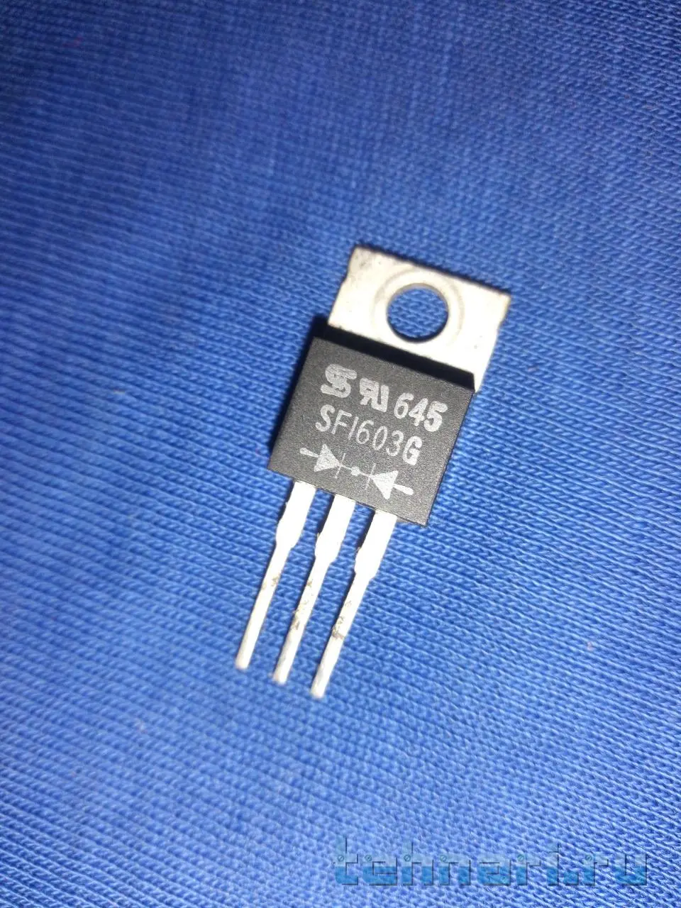

Здравствуйте. доп. вопрос в тему прокачки +12В линии БП, тут в закромах нашелся такой радиоэдемент-выпрямитель как "суперфаст" SF1603G 16A/150V, скажите, допустима ли замена ним выпрямителя "ультрафаст" UF1002CT 10A/200V? Понятно что у них отличия в "скорострельности", ну и первый на 6А мощней. Не будет ли реагировать на такой swap ДГС излишними нагревами? 6 дополнительных Ампер для железок-потребителей это хорошо, но он может из завода намотан с расчета под 10А сборку. спасибо

допустима ли замена
Думаю допустима , у меня блоки с такими сборками валяются , они не ремонтировались с завода установлены .
надеюсь Вы не геймерша , у них они греются до черноты и горят .
