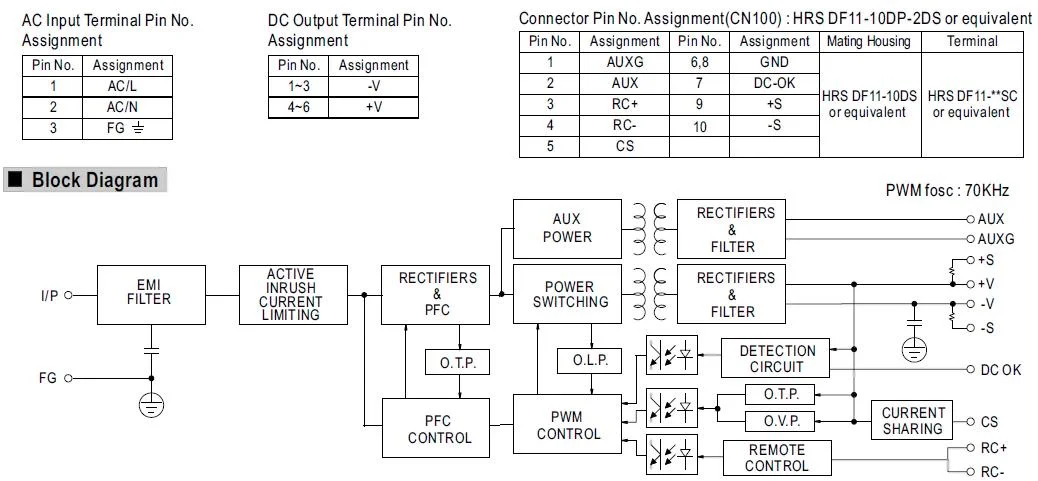

Основная задача: Мне нужен источник питания для обеспечения бортовых потребителей (свет, навигация, радио и т.д.) парусной яхты во время береговой стоянки. Т.е. 12-13 вольт, 50А, возможная предельная нагрузка 60А в течении 2-3 минут. Все бортовые потребители адаптированы под автомобильную сеть 12-17V. Береговая сеть 100-250 Вольт переменного тока 50-60Гц с непредсказуемой полюсовкой фазы. Также стоит задача минимизации звукового и радио шума в диапазонах работы речных и мосрких радиостанций (300-330 МГц, 156-163МГц) и гражданских УКВ, КВ, СВ диапазонов, снижение массы и габаритов. Предполагается хранение и постоянная эксплуатация прибора в отсеке со 100% относительной влажностью (возможен конденсат), температурой от -40 (хранение), до -5+50 градусов (эксплуатация), в автоматическом режиме, персоналом знакомым с электроникой на уровне "воткнуть вилку в розетку и отойти", т.е. в простонародье -чайник со свистком.
Значит автоматическая переполюсовка переменного тока на входе, защита от перегрузки по току на выходе, с ручным запуском после сбоя обязательны. Индикация причин сбоя (вход или выход прибора) желательна, но не обязательна.
Что можете порекомендовать из выпускаемых БП? Общая наработка прибора в год предполагается около 150-200 часов на режимах, далёких от пиковых.
Свой ответ: По ценам на БП наиболее демократично смотрится Meanwell но там засада: по принципиальным схемам ноль на входе идёт на землю через конденсатор и чётко обозначена фаза (всё логично). На яхте, как в автомобиле, 0=земля=корпус, т.е. мне придётся сажать на корпус яхты нулевой провод. Там же будет сидеть корпус БП и "0" от выхода. А если вместо "0" мне по этому проводу придёт фаза? tehno014 В полевых условиях обеспечить такое гарантированное подключение практически не возможно в следствии человеческого фактора. Т.е. возникает
задача2: собрать схему, которая гарантирует подачу фазы и нуля на нужные мне клеммы, не зависимо от положения вилки в розетке. Либо вернуться к задаче 1 и взять более другой БП.
О каких схемах идёт речь? Если об этой, http://www.mean-well.ru/datasheet/HRPG-600-spec.pdf , то там нет принципиальной схемы, а только блок схема. На ней отображён стандартный вход АС с заземляющим проводником затем входной фильтр и т.д. Этот БП вполне подходит под ваши условия и нет там никакой засады.

Т.е. покупаю, тупо втыкаю в розетку, корпус прибора на корпус корабля, минус - туда же и всё в ажуре. Так?
Ну так вот, нету этой земли в розетке. Небыло никогда и не будет в ближайшем будущем, т.к. стоянок много и неизвестно когда на них решат поставить заземление. На берегу чистой воды зануление (TN-C), да и на яхте все нули сидят на корпусе, который в воде плавает.
У этой штуки Meanwell клемма заземления №3 не связанна с питающими №1 и 2.
Можете соединить его минус с массой и клеммой №3.
Просто приходящие 220 В ни коим образом не должны попадать на "массу" яхты.
