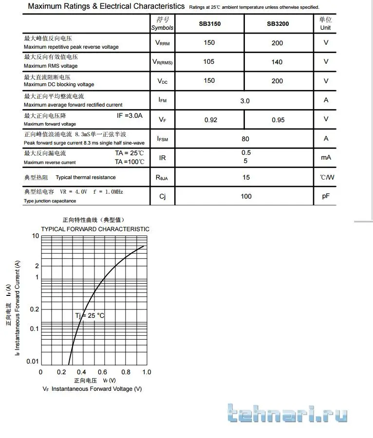

Здравствуйте. Помогите пожалуйста подобрать аналог диода, стоял в диодном мосту телевизора самсунг диагональ примерно 28 дюймов (модель не помню, но если надо то узнаю). В магазине такого диода нет, и даже в интернете продавец его не нашёл, чтобы по параметрам выбрать аналог. В телеке остались 3 живых диода, но я не знаю как узнать их параметры. На диоде стоит маркировка в две строчки. Первая LT2128 вторая SB3150

Это диод 3А 150в. И по падению напряжения в прямом включении при токе меньше и равно 1А (0,6в и меньше), то это диод Шоттки. В даташите описание по китайски, то не все понятно.
Пока искал опередили, действительно Шоттки.
