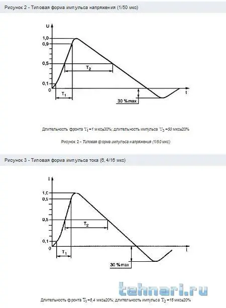

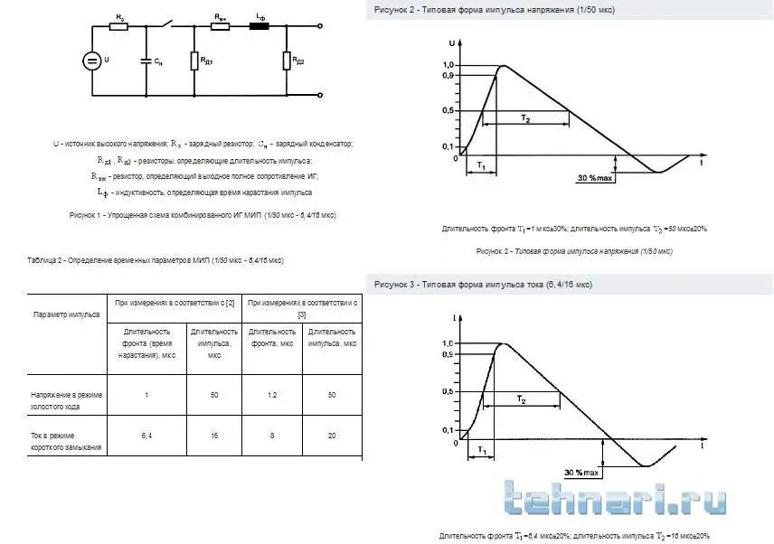

Помогите, пожалуйста, как-то математически(или хотя б теоретически) описать работу данной схемы. Взята из ГОСТ Р 51317.4.5-99. Требуется получить выход как на графиках. Вход - 1000В. Пик напряжения при хх(более 10кОм) 1000В, пик тока при кз(менее 0.1 Ом) 250А. 2 дня гонял ее в матлабе, успехов мало. Посоветуйте что-нибудь (анализ работы или как стоит осуществлять подбор параметров).
