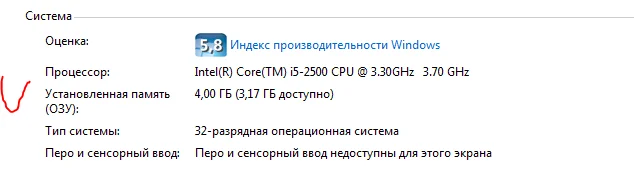

Если ОС 32 битная то будет 3,1 - 3,5 Гб не более , мне лично хватает на всё.
    14.6 KB · Просмотры: 431
На 64 бита перейти не проблема =) Проблема найти две плашки оперы по 2гб на эту материнку =)
