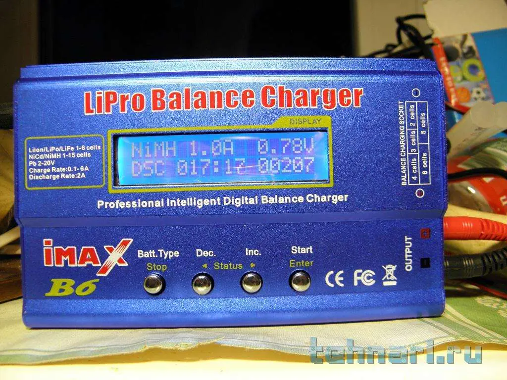

Но хоть как то то должна работать. Проверил на металгидридных, так же, разряжает нормально, ёмкость считает, а при зарядке через несколько секунд пишет что аккум заряжен, хотя он напряжение выдаёт а ёмкости нет.
Ну кстати вот именно эта моя штука никак не работает с металлгидридными и кадмиевыми аккумуляторами, заводской брак))) Разряжает хорошо, а вот заряжать не хочет, с литием всё хорошо... но зачем...

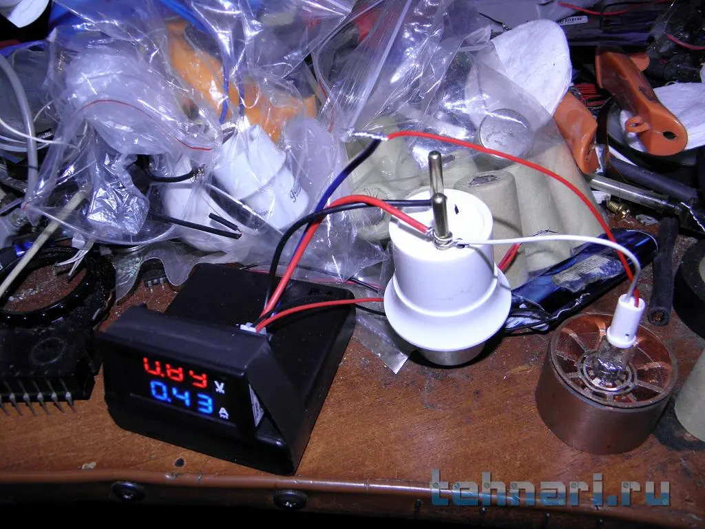

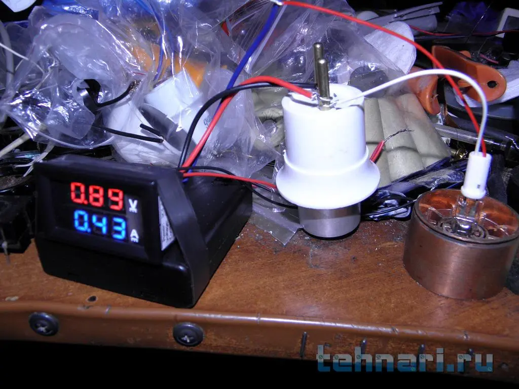

На диодах присутствует падение напряжения. Если соединить последовательно несколько диодов и сопротивление, можно добиться определенного напряжения на цепочке диодов. Это напряжение будет опорным. Диоды будут в роли стабилитрона. Получается параметрический стабилизатор. Падение напряжения у диодов разные. У германиевых от 0.1 вольта, у кремниевых от 0,5 и больше. Подбором диодов и стабилитронов можно создать падение напряжения с точностью до 0,1 вольта. Подсоединяем к батарейке. При определенном напряжении диоды перестанут пропускать ток. Мощность разрядника зависит от мощности диодов и мощности сопротивления. В место сопротивления можно подобрать лампы накаливания на нужное напряжение и ток. Лампа будет работать как баретер (стабилизатор тока). Лампа должна быть на напряжение в 2 (два) раза больше напряжения питания. Лампы можно применять и при зарядке аккумуляторов как баретер. Заряжаю и тренирую любые аккумуляторы для для любых устройств. Для зарядки аккумуляторов важно время и ток. Для разрядки важен ток и конечное напряжение.
